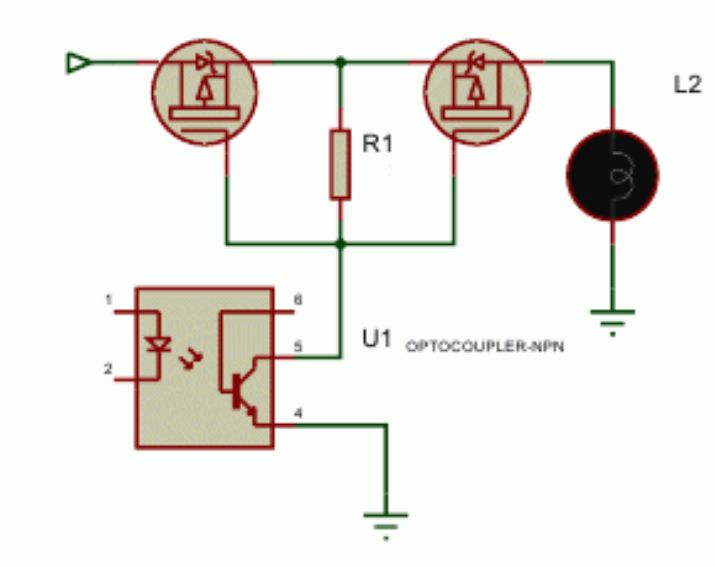

Может чего не дочитал, да на котах тоже такие мысли были ну чегото не пошло.Вот типа такую схемку думал прикрутить но раз реле значит реле не спорю.
Схемка от сюда она работает как ключ,защитный диод всёравно придётся ставить.
Написал про максимальное напряжение с блока питания, напишу и про реле. Только не Вам конкретно, а всем: хотите - ставьте реле, хотите - ключи на полевиках. Тут полная дермократия! :) Только в последнем случае, при появлении каких либо глюков, типа "а вот у меня при обесточенном ЗУ разряжается подключенный к нему АКБ", или подобных этому, я могу быть не в силах чему либо помочь. А вот подобную схемку я все таки потестирую как нибудь. Спасибо!

А смысл ставить Мосфеты?Лишний нагрев!Да и надёжность падает!Реле рулит!!
СообщениеДобавлено: 22 мар 2014, 00:57
Я за реле! И никаких гвоздей! :D
