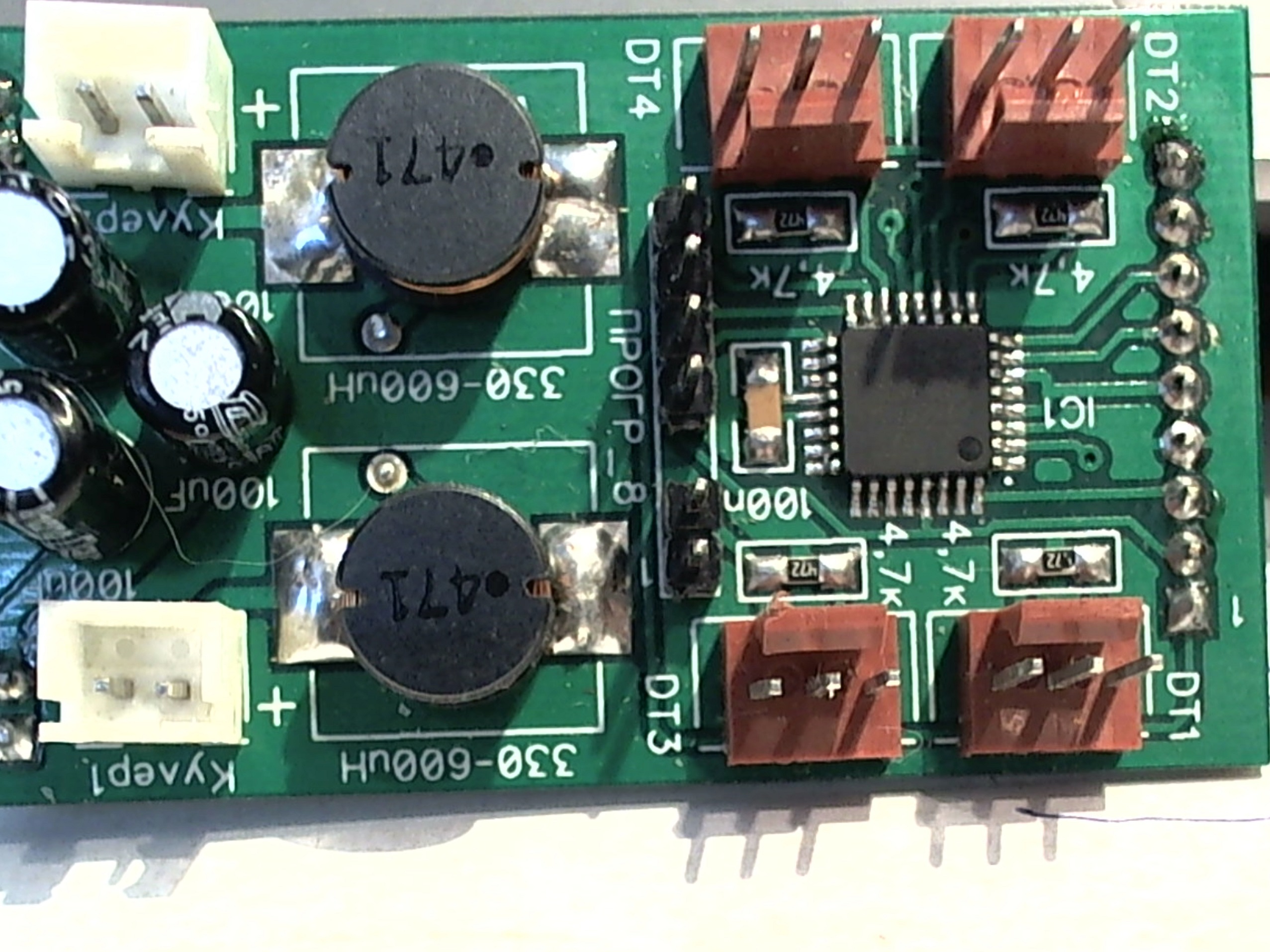

СообщениеДобавлено: 23 мар 2021, 20:41

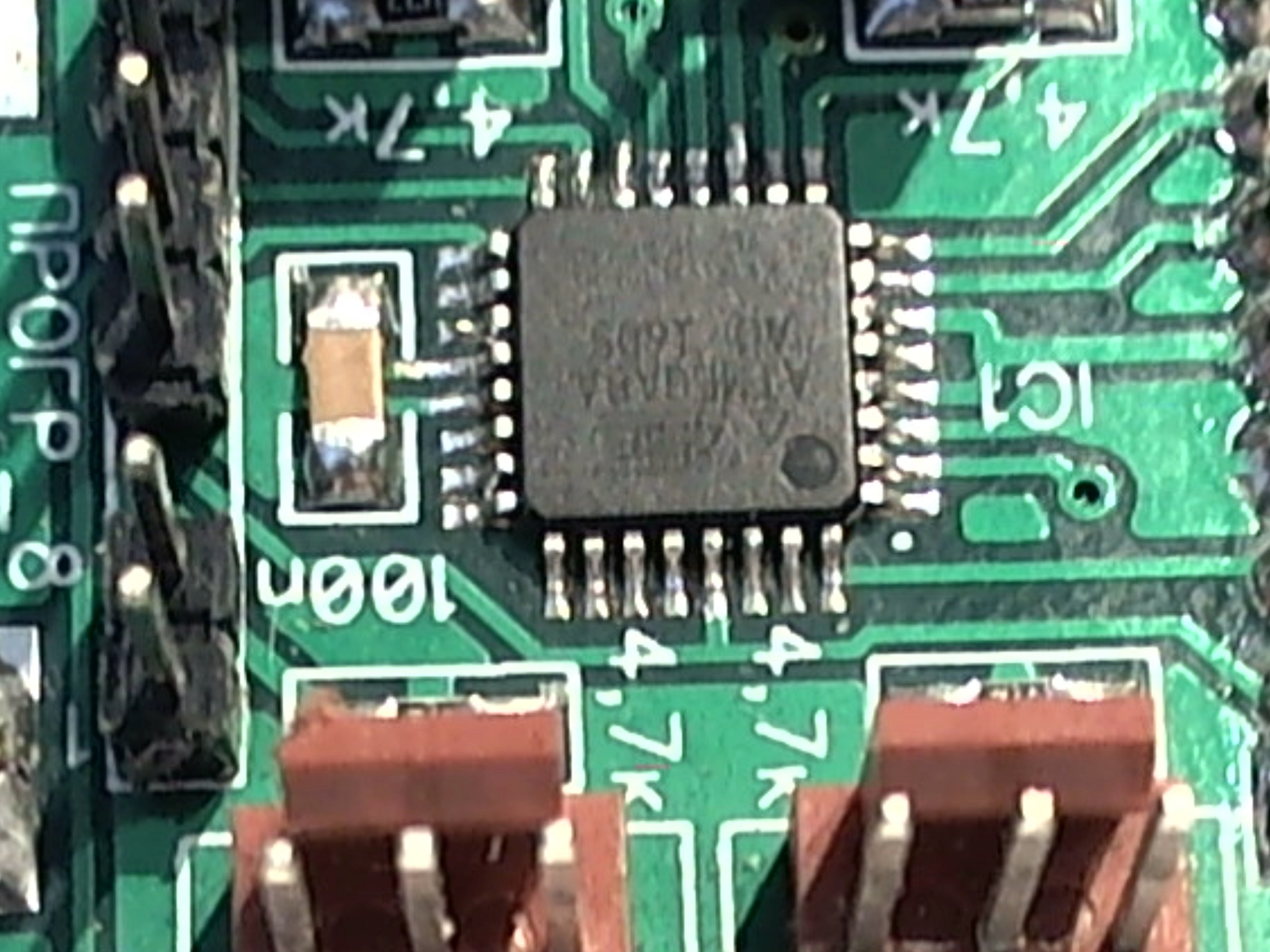

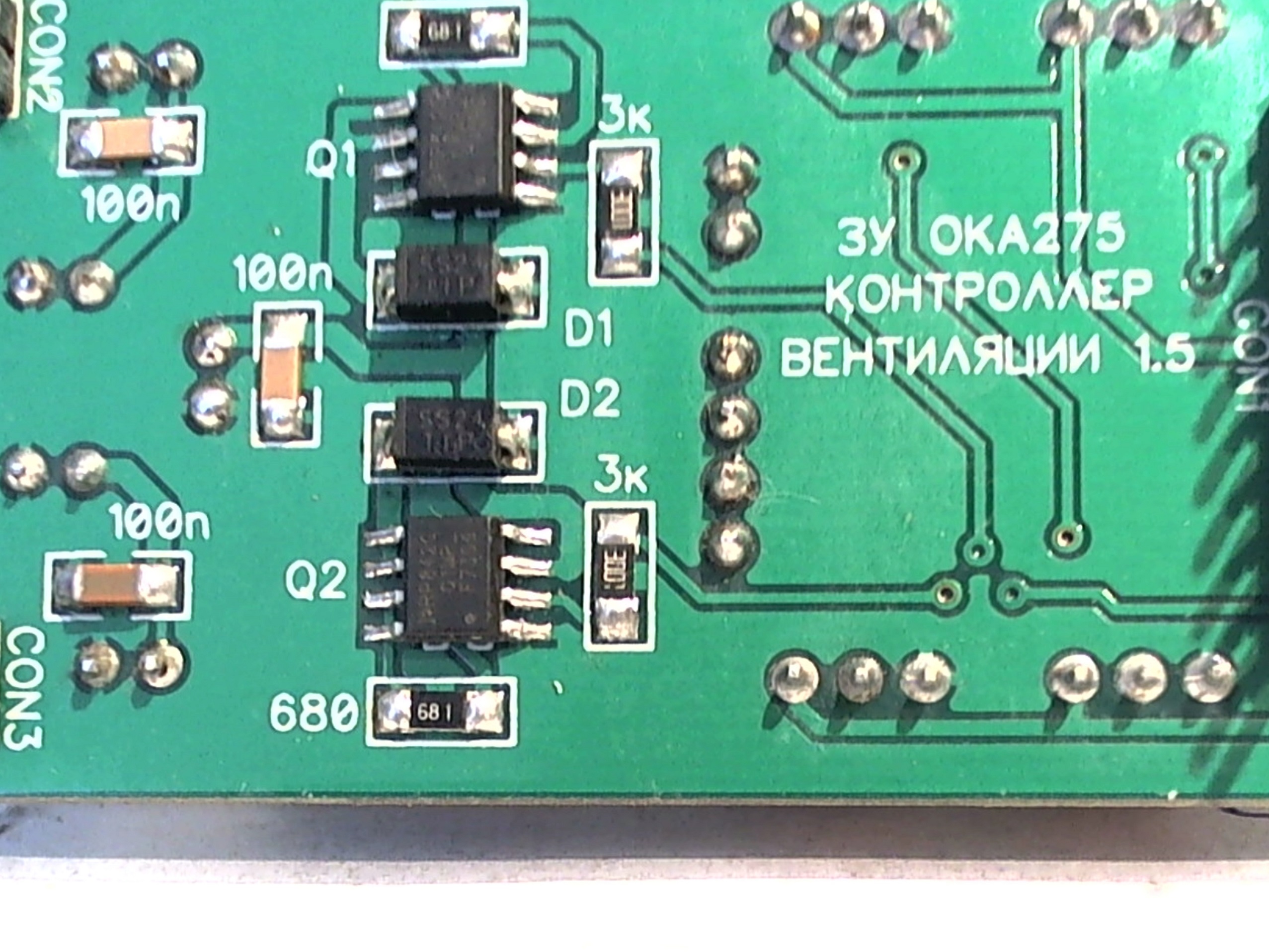

Фотку теперь платы вентиляции резкую с обоих сторон сделай, не как в прошлый раз, может опять где кондер вместо резистора.
Фьюзы какие стоят на меге8 (проверь программатором) скрин сделай.
СообщениеДобавлено: 23 мар 2021, 20:44
Сообщения: 251
Авто: нет
сейчас, постараюсь.
Picture 140.jpg [ 857.33 КБ | Просмотров: 6173 ]
Picture 141.jpg [ 872.37 КБ | Просмотров: 6173 ]
Picture 142.jpg [ 816.88 КБ | Просмотров: 6173 ]

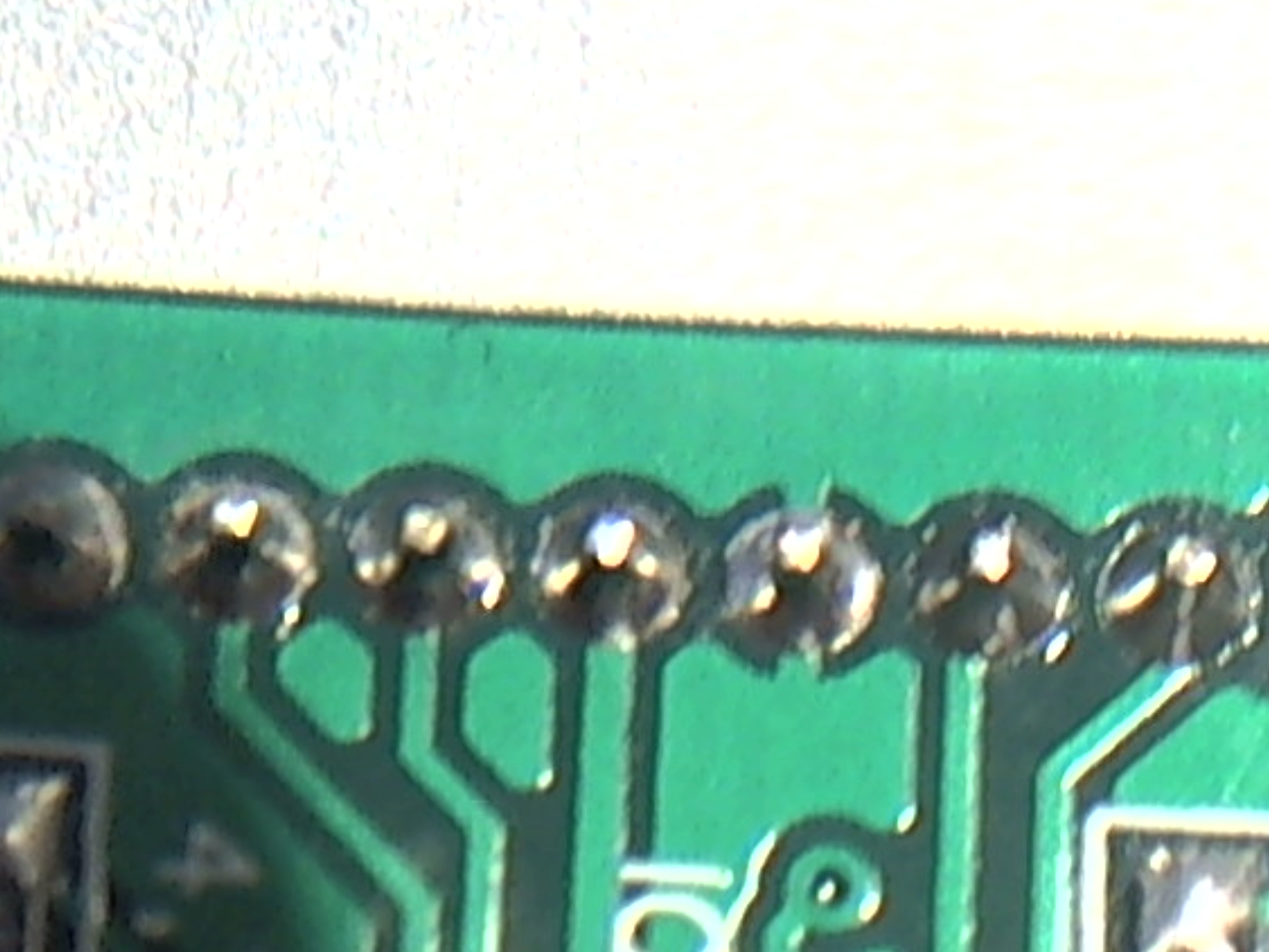

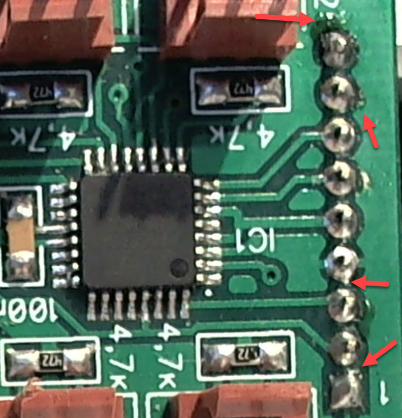

Мне кажется, что где то нет контакта. Надо прозванивать разъем платы управления и разъем вентиляции со сторон пайки этих разъемеов (платы присоединены в это время). Если между разъемами контакт нормальный, то прозванивать от разъема до места, куда идет дорожка от разъема на обоих платах.

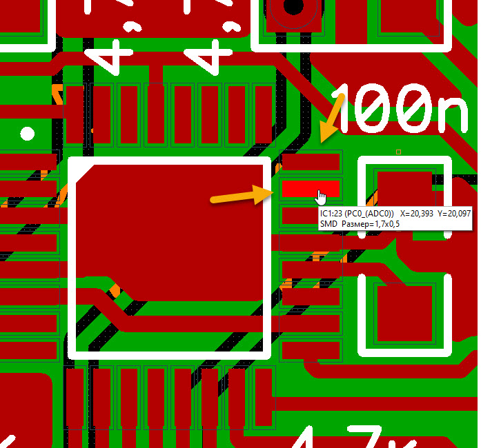

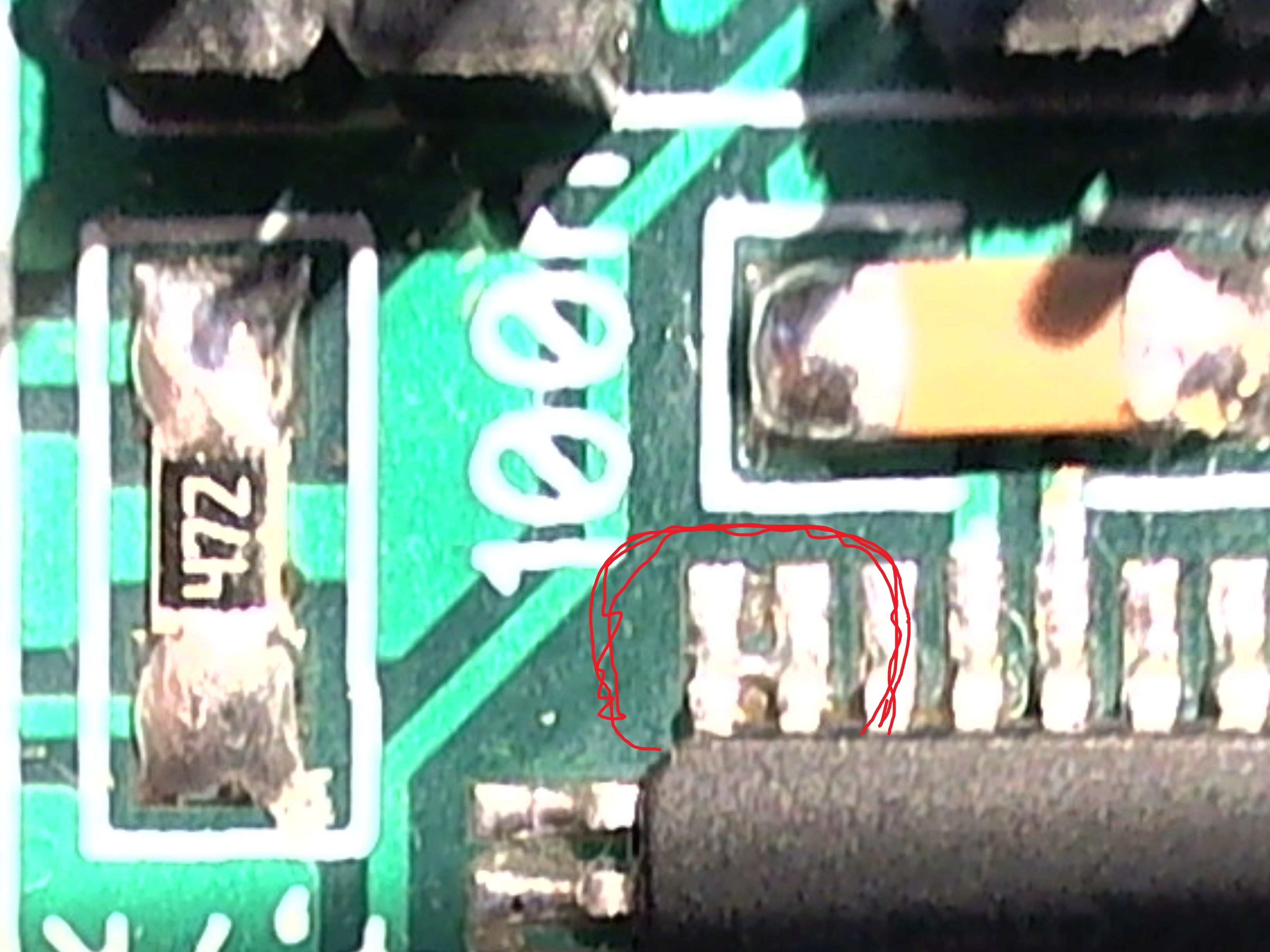

вопрос по пинам 23 и 24. по схеме вроде никуда не соединены. на плате получается между собой перемычка.давно смотрел на это место, но так и не понял.

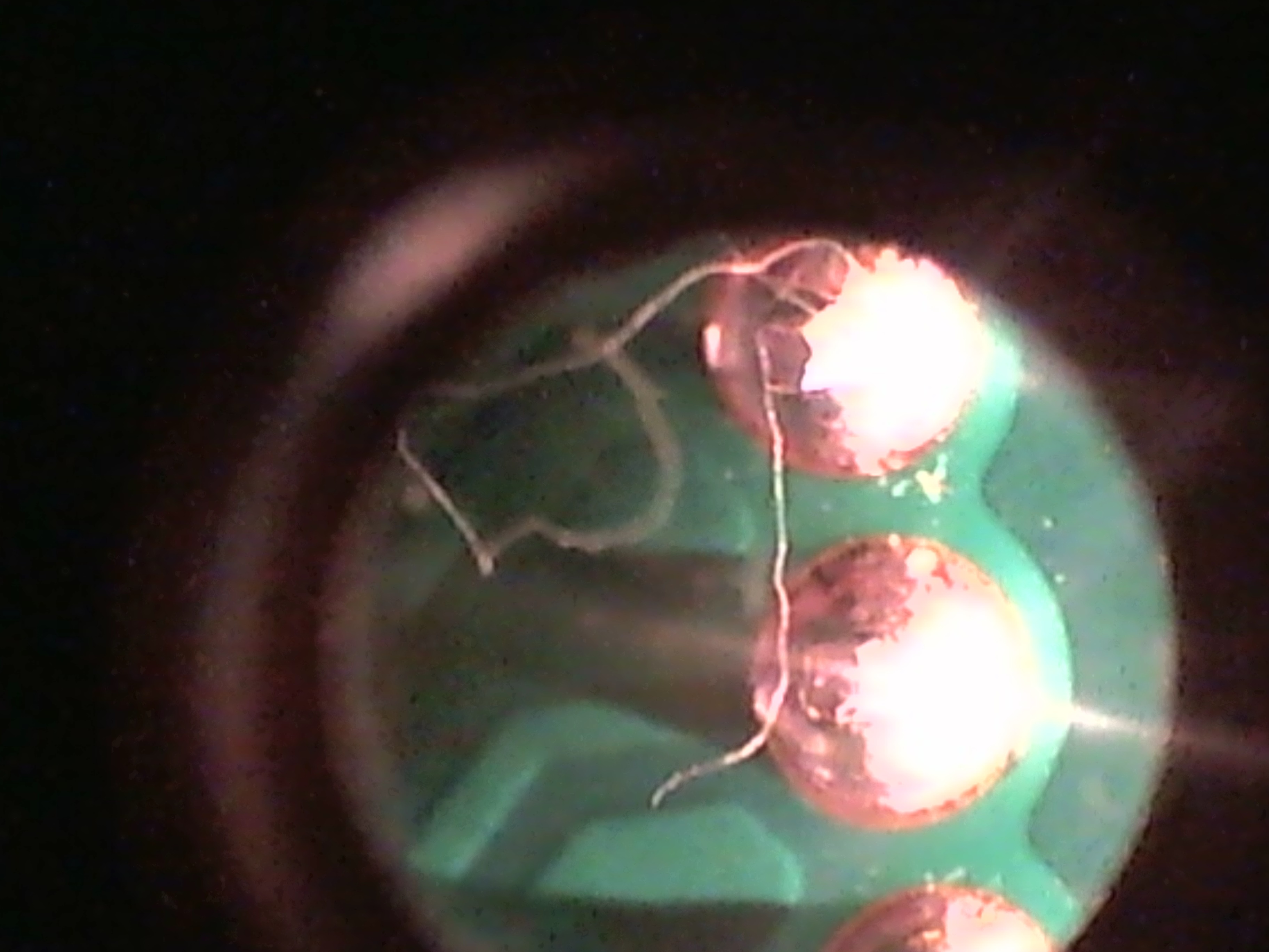

Нет там никакой перемычки на плате между 23 и 24, это сопля.
Промой от флюса разъем на вентиляции, что то там подозрительно и сам флюс может токопроводящий , короче смой его и посмотри что там с пайкой.

флюса там нет. Это свет такой. Фсе промыто в растворителе канифоли, потом в спирте с зубной щеткой. Есть только на гребенках контактов.
Но 23 и 24 пины ни на что не влияют. Хотя, сейчас промакну оплеткой.

Я не знаю влияют или нет, я же прошивку не писал.
СообщениеДобавлено: 23 мар 2021, 21:14
Когда плата отмыта нормально, то таких ореолов на фото видно не будет и посмотри какие то сопли олова на разъеме.

так я же написал, что флюс остался на гребенке разъема. Это не олово. Флюс.токонепроводящий.
Picture 144.jpg [ 867.7 КБ | Просмотров: 6171 ]
Picture 145.jpg [ 913.73 КБ | Просмотров: 6171 ]
Последний раз редактировалось junaco2 23 мар 2021, 21:37, всего редактировалось 1 раз.
