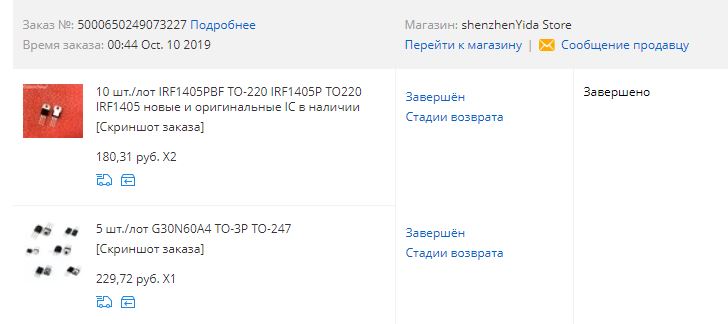

Брал вот здесь: https://aliexpress.ru/store/718163?spm= ... ciEALw_wcB.
Но закрывал по Спору,т.к. прислали деребас G30N60A4.

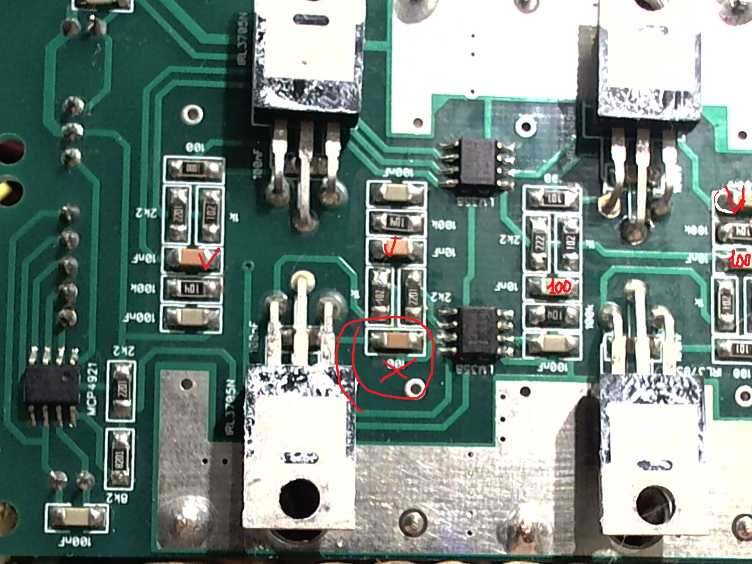

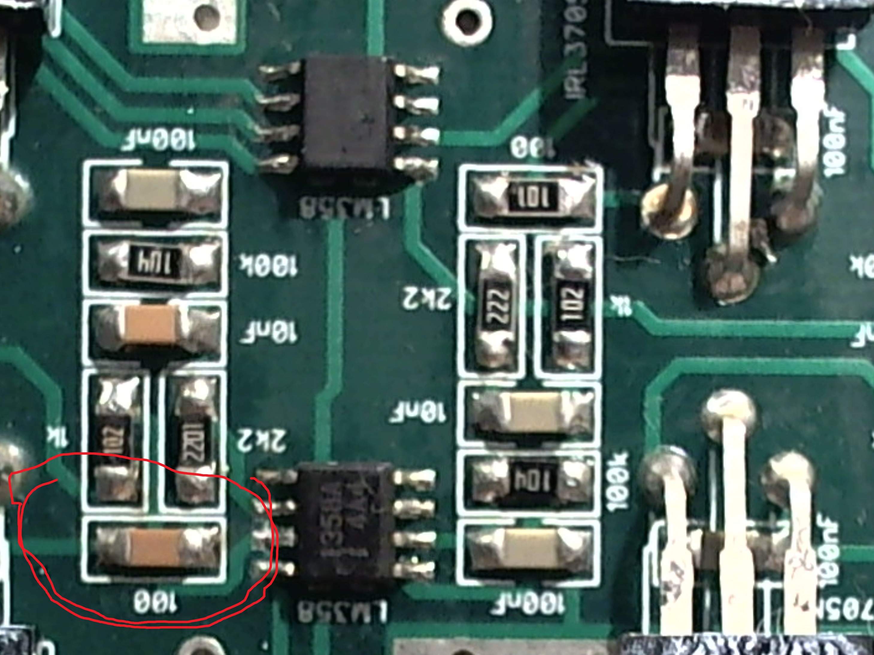

Вот:
Picture 139.jpg [ 955.63 КБ | Просмотров: 5314 ]
и вот:
Picture 136.jpg [ 949.62 КБ | Просмотров: 5314 ]
СообщениеДобавлено: 23 мар 2021, 17:42
Резистор должен стоять на 100 ом, и я это проглядел на предыдущих фото.

Вместо резистора стоял конденсатор, затвор как бы в воздухе висел.
