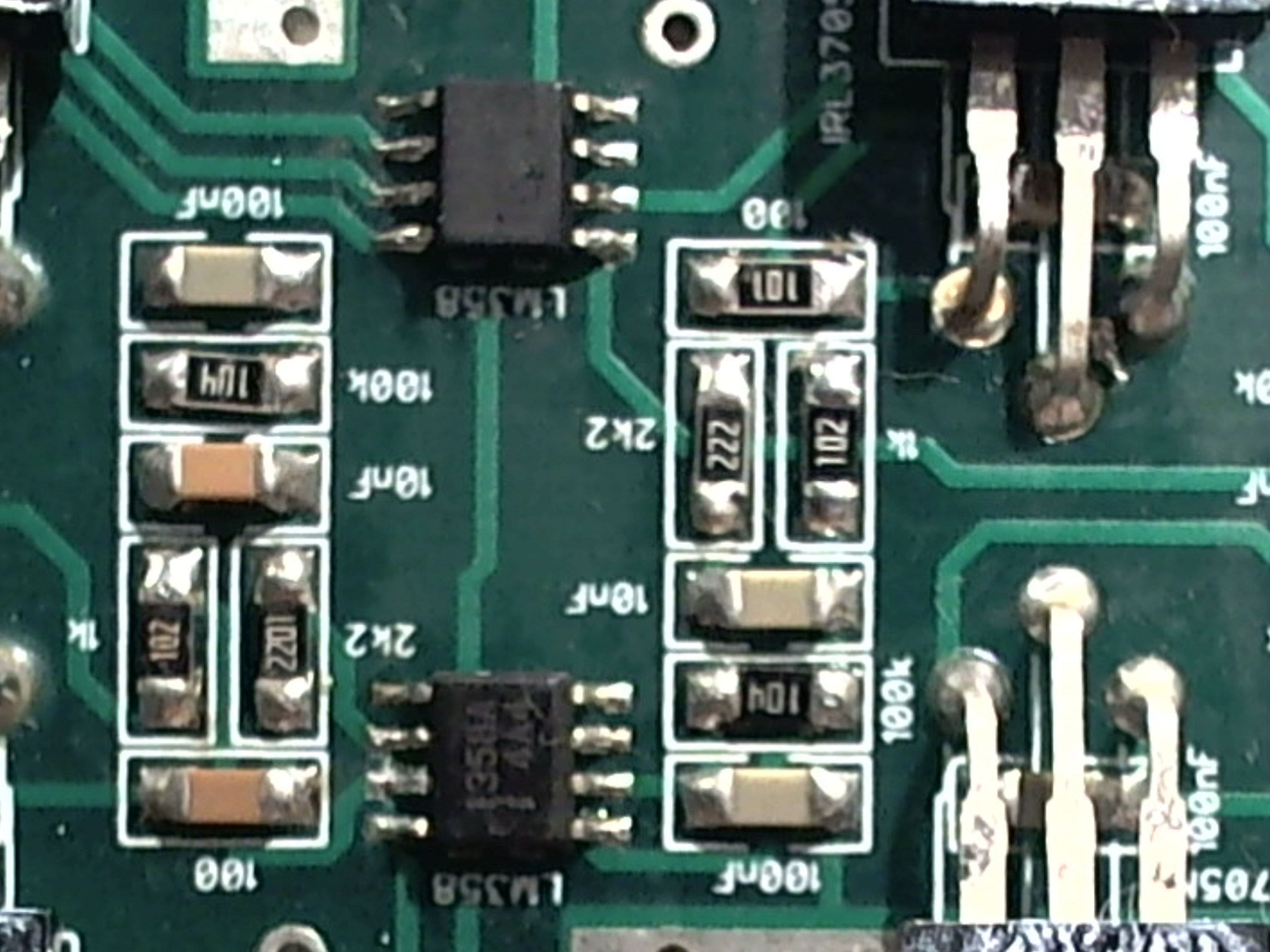

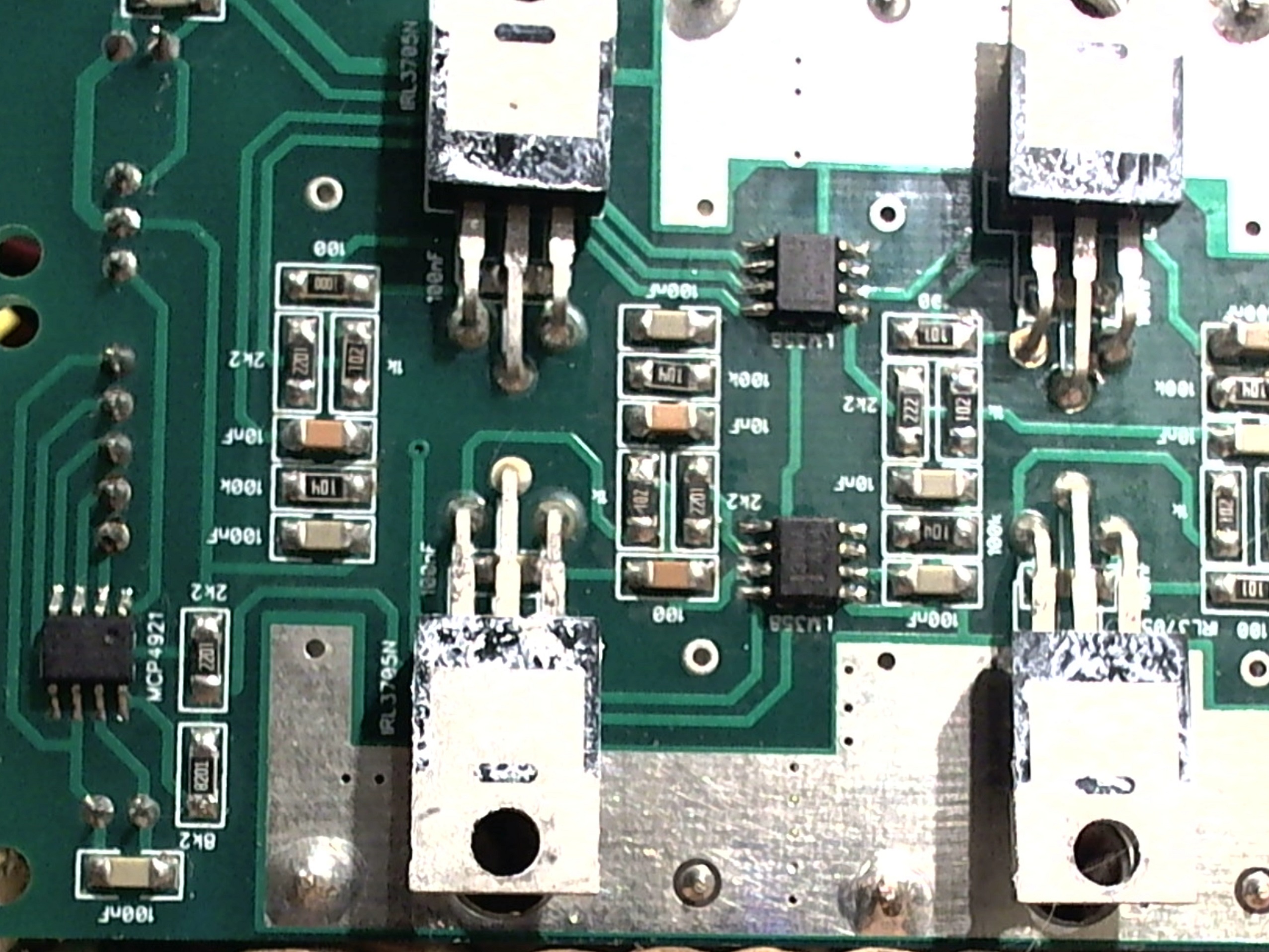

вот
Picture 139.jpg [ 927.78 КБ | Просмотров: 6427 ]
Picture 138.jpg [ 766.36 КБ | Просмотров: 6427 ]
Picture 136.jpg [ 931.92 КБ | Просмотров: 6427 ]
СообщениеДобавлено: 23 мар 2021, 01:40
Вроде нормально. Транзисторы проверил?

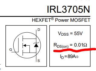

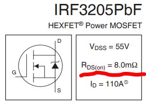

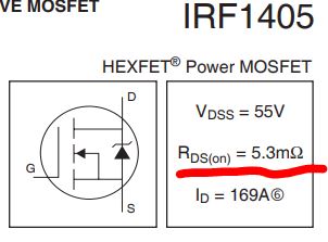

покупал совсем не по 8. Но это не важно. Вот вопрос по характеристикам:
3705
3705.JPG [ 21.49 КБ | Просмотров: 6407 ]
3205
3205.JPG [ 20.84 КБ | Просмотров: 6407 ]
1405
1405.JPG [ 21.42 КБ | Просмотров: 6407 ]
При открытии ведь, совершенно разное сопротивление. Просто диаметрально-противоположное. Как в схеме работает 3205?
Кристаллы проверю. Нашел пару совсем кривых корпусов. Бъется только диод...
СообщениеДобавлено: 23 мар 2021, 16:17
Конкретно в этой схеме разрядника (версии 1.5) можно использовать любые мосфеты. В авторской только мосфеты управляемые логическим уровнем (5 вольт), IRL3705 в данном случае.

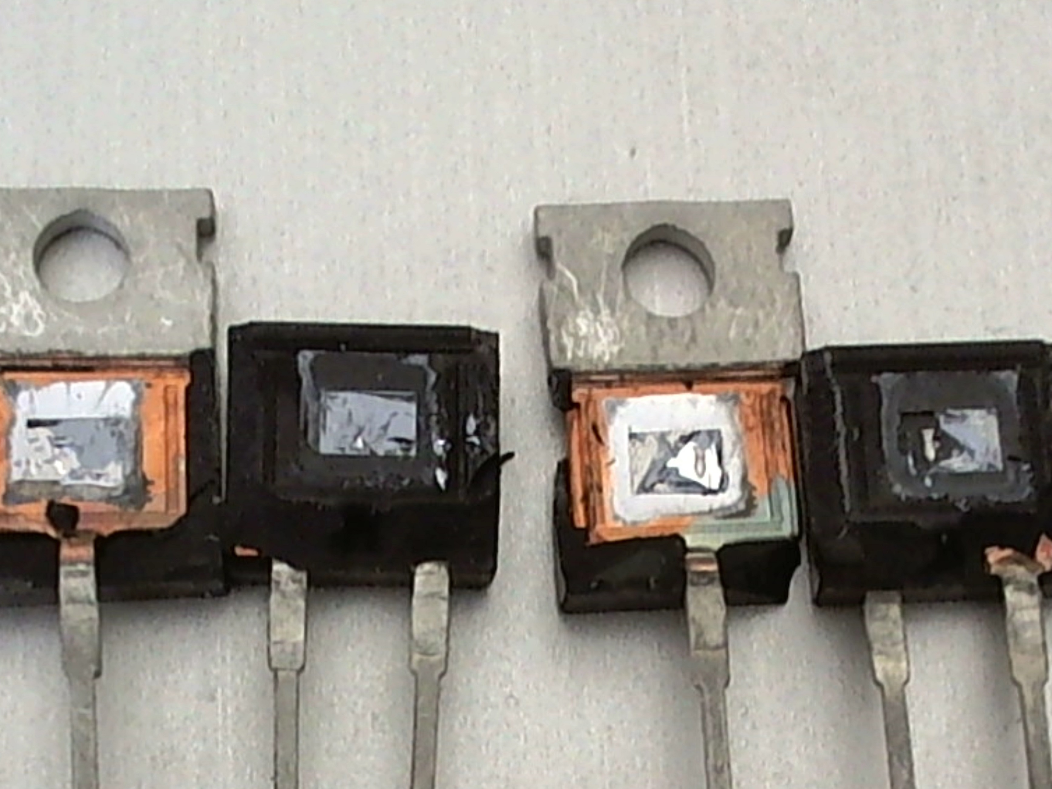

Тестера транзисторов нет Измеряю мультиком.
З-С : 1,93нФ
З-И : 2,51нФ
Это китай изнутри:
Picture 140.jpg [ 982.74 КБ | Просмотров: 6398 ]
Последний раз редактировалось junaco2 23 мар 2021, 16:35, всего редактировалось 1 раз.
СообщениеДобавлено: 23 мар 2021, 16:31
Разломай все равно и фотку сделай. Можно вообще поставить IRF740 подобные, но это не точно (проверять надо).
СообщениеДобавлено: 23 мар 2021, 16:38
Два сломал что ли? Вроде кристалл нормальный, но все равно подрезали на 1 мм.
Ставь их, пойдут.
