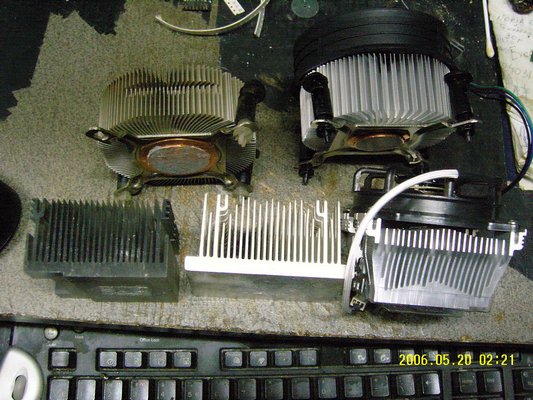

СообщениеДобавлено: 17 мар 2014, 03:03
Добрую ночь.Подтверждаю,на материнках с 478 Soket-ом,все радиаторы были массивными с толстой подошвой.Выкладываю фото радиаторов снятых с разных материнок.Это то,что было под рукой,не хочется лезть в мешок загашника,лень.Да и они все на фото не влезут.Удачи Вам в Вашей разработке.Извиняюсь,фото два раза с дублировалось.
SNC11310.JPG [ 88.14 КБ | Просмотров: 11442 ]

Ееес. Нашел на балконе:
Мне кажется, что он все таки несколько другой, нежели чем у Delta777 Александра. Спорно сказать на счет того, какой из имеющихся у меня куллеров лучше, но этот уж точно компактнее того, что есть сейчас:
