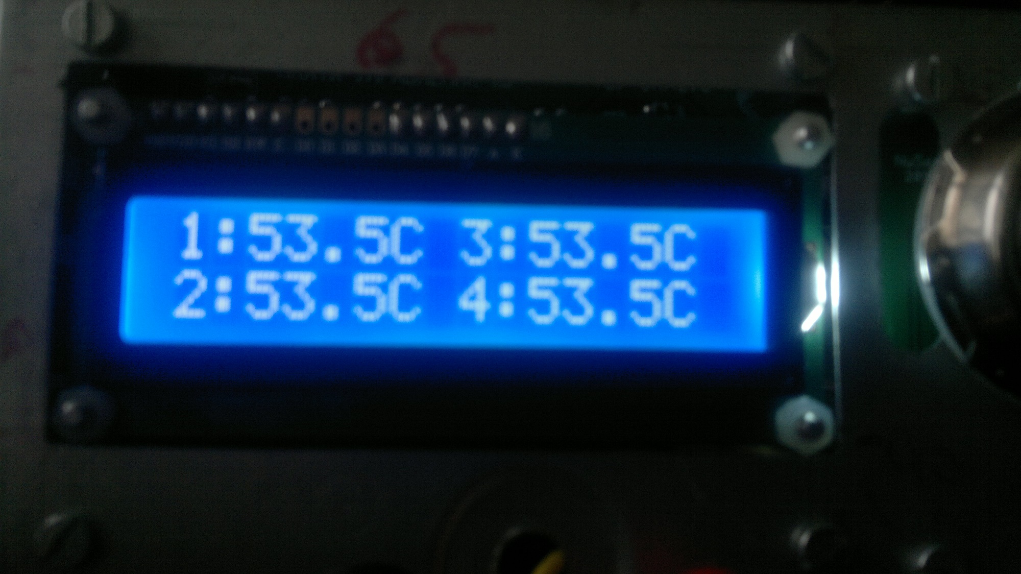

да, и о чем нас информирует вот это ?
21032021480.jpg [ 559.32 КБ | Просмотров: 6312 ]
Последний раз редактировалось junaco2 21 мар 2021, 22:13, всего редактировалось 1 раз.
СообщениеДобавлено: 21 мар 2021, 22:11
junaco2 писал(а):
Для чего тогда это? Или я не сохранил уставки?
Эти настройки для автоматического режима. Ручной режим, это в принципе тоже самое что и режим БП, только тут можно установить только ток. Какой ток поставишь, на таком и будет заряжаться и не отключится, пока сам не отключишь.
Это температура датчиков, которая в данный момент неправильно отображается из за отсутствия контролера вентиляции.
