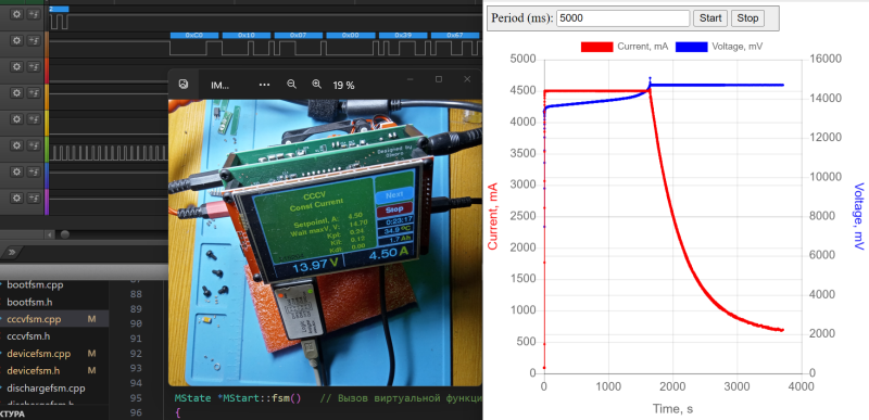

Мой проект зарядного устройства на ESP32

В зарядном устройстве пользовательский интерфейс реализован на модуле с ESP32 (ESP), а управление модулем силовой платы производится по последовательному каналу. На ESP обслуживается дисплей, RGB индикатор, зуммер, система контроля питания, система охлаждения, интерфейс драйвера силовой платы, USB, WiFi. В памяти ESP хранятся заводские и пользовательские настройки. Оператору предоставляется возможность выбрать посредством меню требуемый режим работы, задать параметры и запустить. Настройки беспроводной сети позволяют в реальном времени на удаленном компьютере наблюдать в виде графиков процесс: напряжение, ток, баланс заряда/разряда, температуру, работу системы охлаждения, а в перспективе и управлять им. Программное обеспечение ESP построено таким образом, что позволяет даже непрофессиональному программисту реализовать свой собственный алгоритм.

Делал для себя. Удовлетворял собственное любопытство в реализации ЗУ в виде конечного автомата и программного ПИД-регулятора. А тут наткнулся на дискуссию об использовании ESP32 и графического дисплея... Если кому интересно, всё выложено в открытом доступе, правда кое-что не отредактировано. https://github.com/olmoro/MKlon3.5v7
