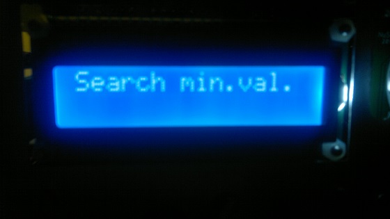

3. Проскочила и надо ждать, пока не появится калибровка. Если не появится, значит появится Нет ответа БП. Не нужно тут торопиться подключать сразу мультиметр. Пробуй без мультиметра, дождись что покажет зарядное в процессе входа в калибровку.
И так же попробуй войди в режим калибровки вольтметра, на выходе никаких нагрузок, будет регулироваться напряжение?
СообщениеДобавлено: 15 мар 2021, 23:34
Сообщения: 251
Авто: нет
1. определение ADC -
15032021463.jpg [ 33.73 КБ | Просмотров: 6223 ]
- PS no answer.
2. в режиме калибровки вольтметра, на выходе никаких нагрузок, проценты мощности изменяются. На выходных клеммах - "0"

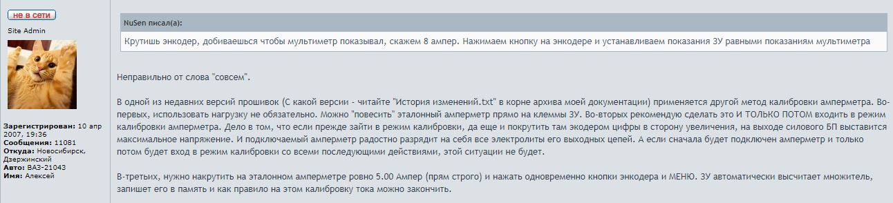

да, и вот такая заметка:
viewtopic.php?f=21&t=1316&start=9940
mu1.JPG [ 81.5 КБ | Просмотров: 6222 ]
этот алгоритм сейчас уже не действителен?

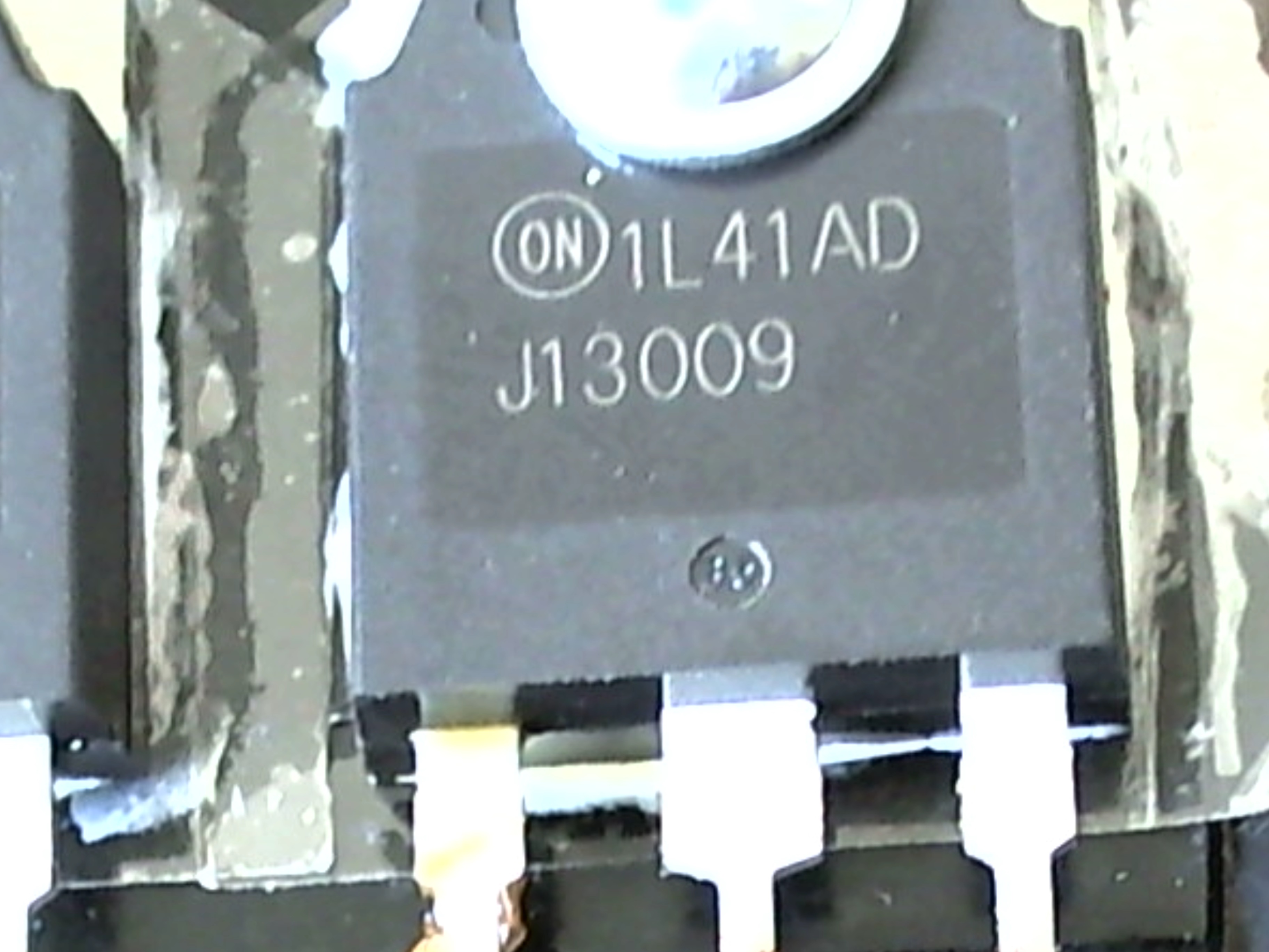

..Ммм..дя.. , все гораздо противнее, помер 13009 в верхнем плече. R12 и 13 у меня 22 Ом, R14 и 15 - 1,2 Ом, может мало? и вместо 4148 стоят FR107- но это должно быть нормально.
СообщениеДобавлено: 16 мар 2021, 13:43
junaco2
А 13009 родной или купленный? Если помер, разломай, какой размер кристалла? Это надо для того, чтобы голову не ломать от чего сгорело.
По резисторам, везде по разному стоят, у меня номиналы, которые в моем доноре стояли, их и поставил на схему.

Изначально в БП были 13009. вся обвязка оригинальная. Когда переделал под ЛБП, поставил 13007, обвязку оставил прежней. Переделывая под ЗУ+БП, решил снова поставить 13009. Купил в чипидипе. При настройке и пробных прогонах все работало нормально.
Picture 130.jpg [ 925 КБ | Просмотров: 6163 ]
СообщениеДобавлено: 16 мар 2021, 19:27
Ну если пробитый, трудно сломать?
СообщениеДобавлено: 16 мар 2021, 19:36
Сообщения: 251
Авто: нет
?? сломать? не проблема. есть интерес посмотреть размер кристалла?
Сейчас запихнем в азотку.
СообщениеДобавлено: 16 мар 2021, 19:43
Мне не кристалл нужен, а его размер. То есть понять, причина пробоя в маленьком кристалле или это в схеме надо искать.
Какая азотка? В тряпочку чтобы не разлетелось и молоточком с торца стукнул и он как орех расколется.
