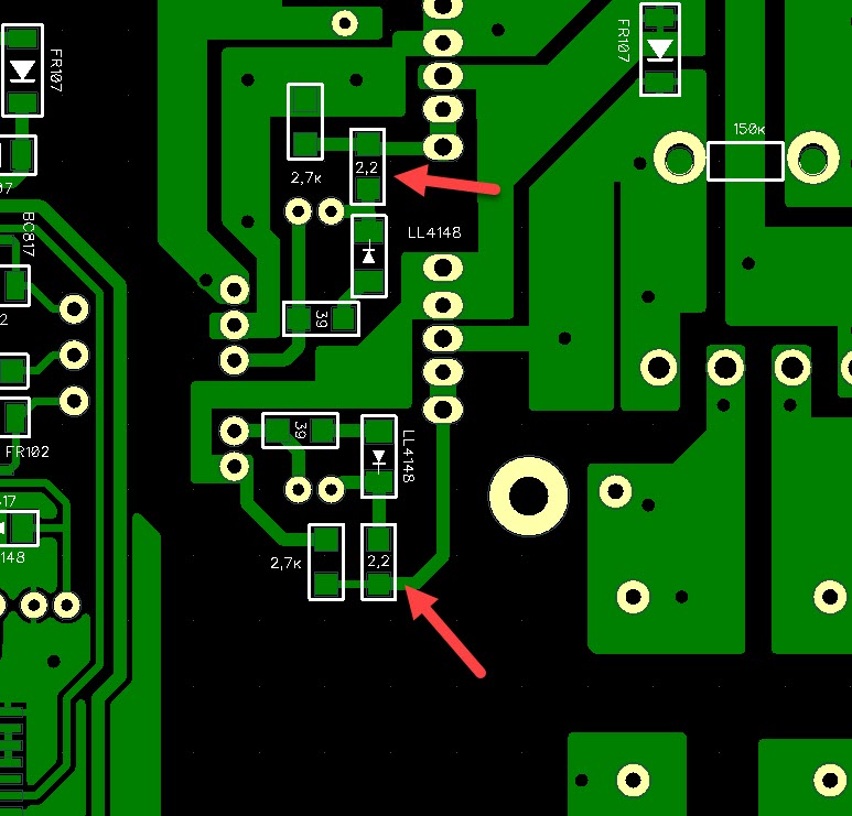

А обвязку силовых ключей проверяли? Обычно горят низкоомные сопротивления.
СообщениеДобавлено: 28 дек 2021, 19:11
tesanik
Вот эти. На вид могут быть и нормальными, но в обрыве.

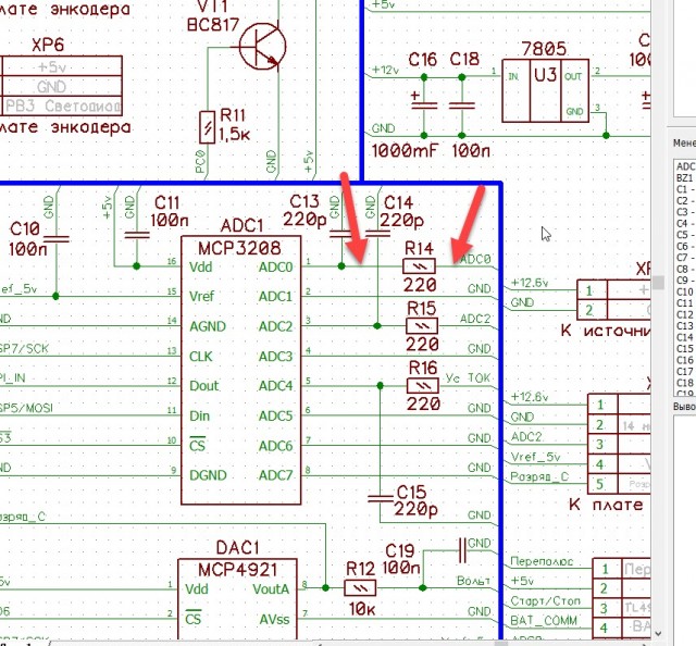

Какое напряжение на 1 выводе MCP3208?

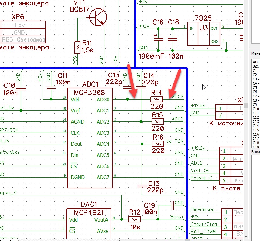

Напряжение на 1 выводе MCP3208 0,19в
СообщениеДобавлено: 31 дек 2021, 15:24
Там должно быть 2,5 вольт. замерь до и после резистора R14.
2021-12-31_12-25-52.jpg [ 215.04 КБ | Просмотров: 7514 ]
Если до резистора нет 2,5 вольт, проблема на плате коммутации.

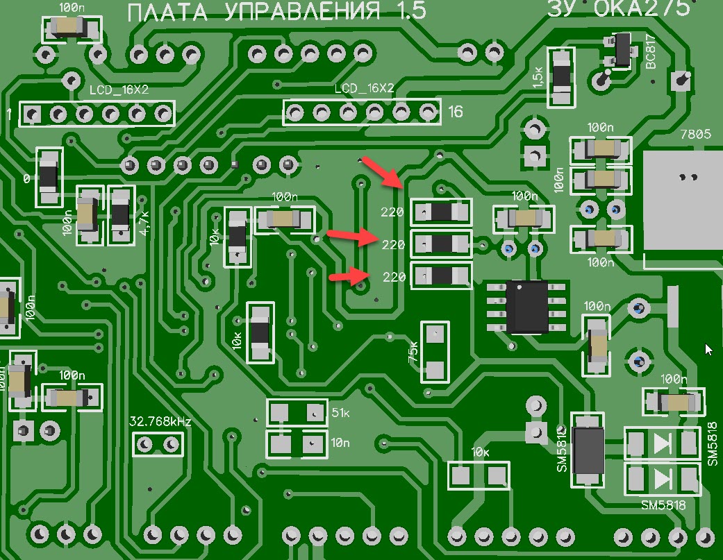

СообщениеДобавлено: 31 дек 2021, 15:36

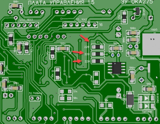

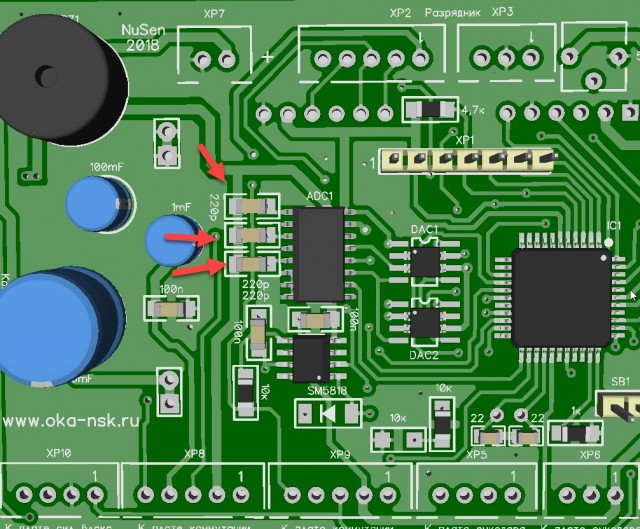

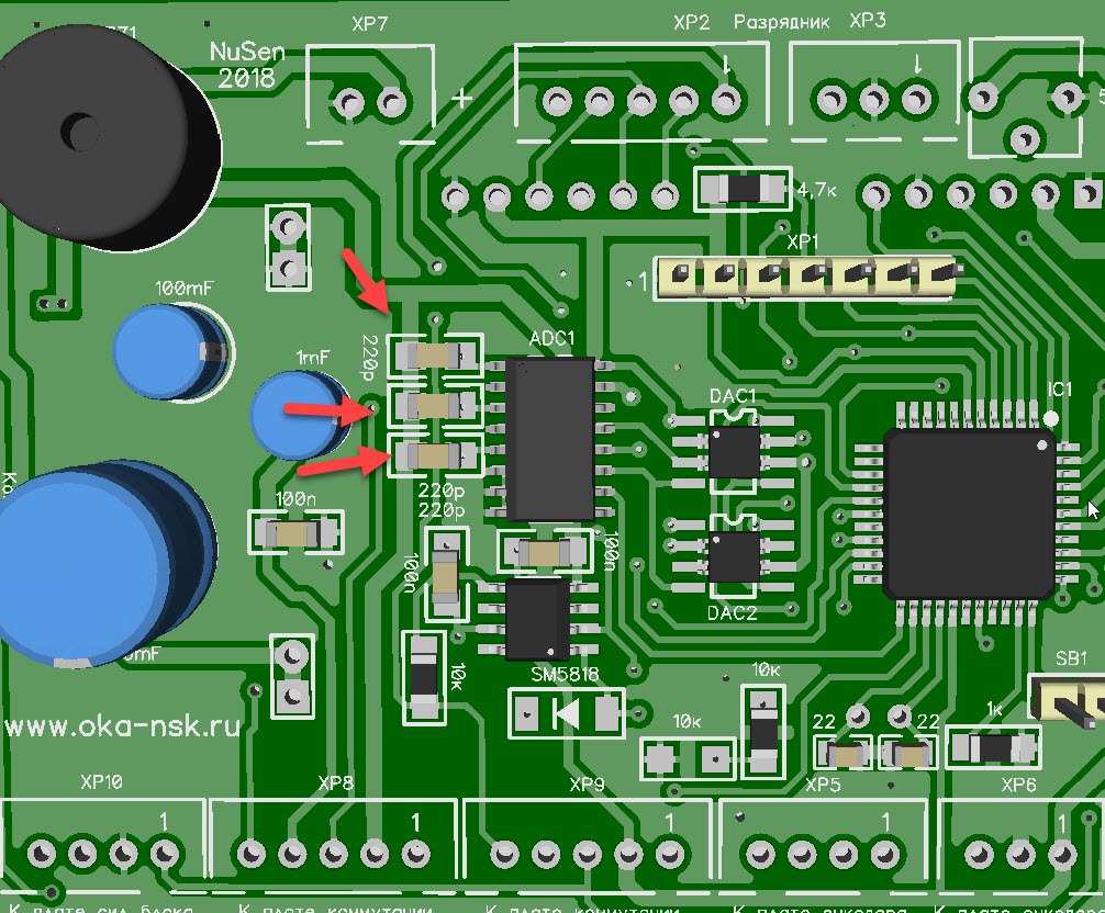

Плата управления:
1. Здесь что впаяно, резисторы или конденсаторы?
2021-12-31_12-32-52.jpg [ 236.53 КБ | Просмотров: 7514 ]
2. А здесь, резисторы или конденсаторы?
2021-12-31_12-33-08.jpg [ 226.17 КБ | Просмотров: 7514 ]
СообщениеДобавлено: 31 дек 2021, 19:23
Сообщения: 90
Откуда: Киев
Авто: Reno Simbol
Еще вопрос (из истории не понятно), вообще до этого зарядное работало, сгорел силовой блок и теперь не можешь запустить? Или зарядное на этапе сборки и еще ни раз не запускалось вообще?
Нет, устройство не работало. Силовой блок бахнул на этапе настройки и был отложен на неопределенное время. Сейчас решил его доделать.
Резисторы и кандеры впаяны правильно.
