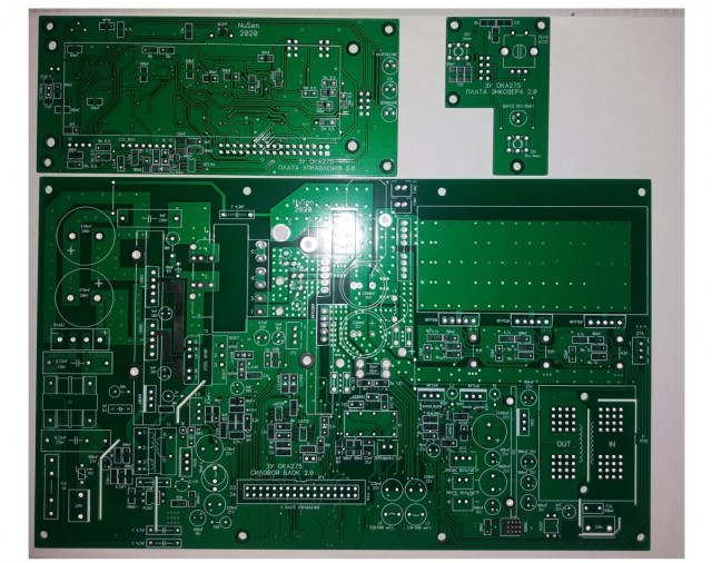

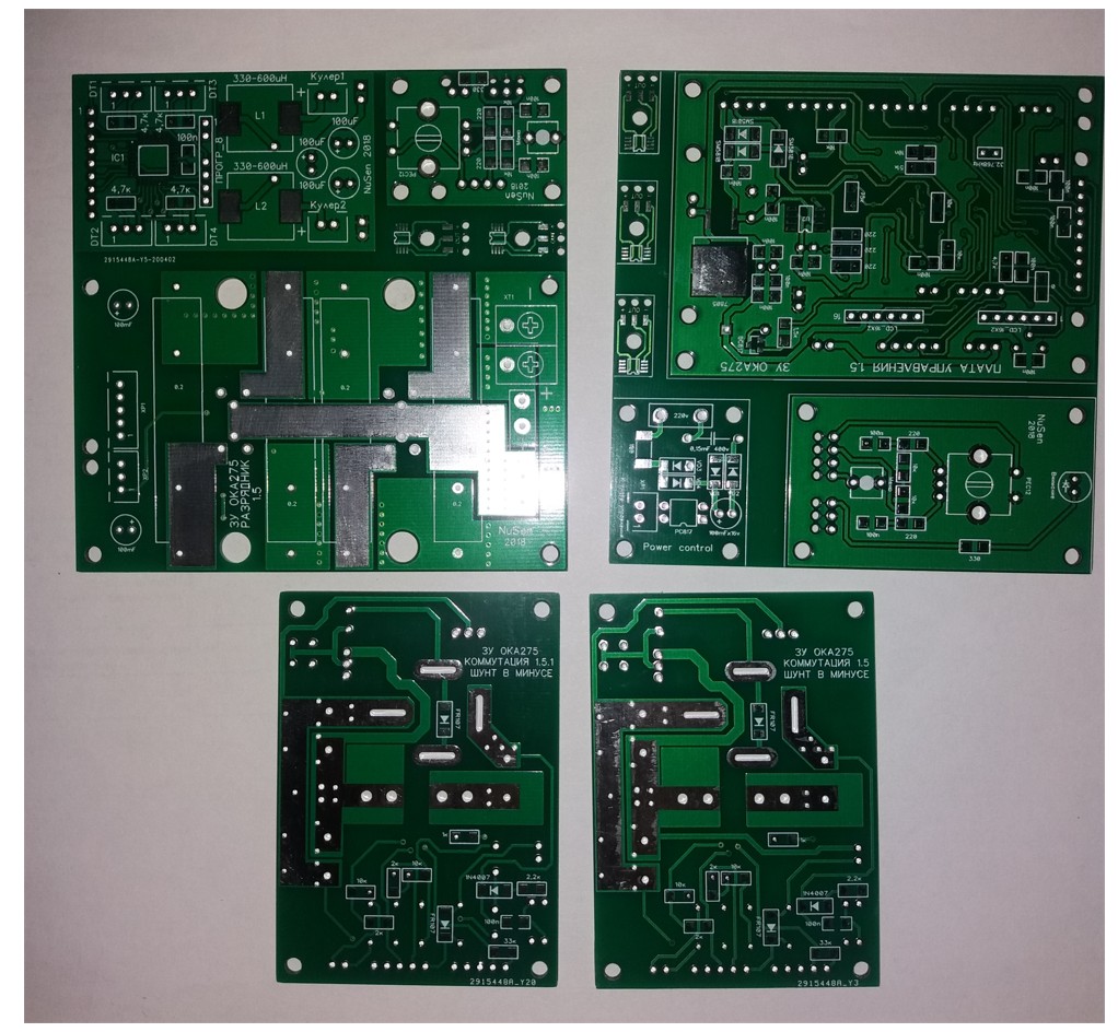

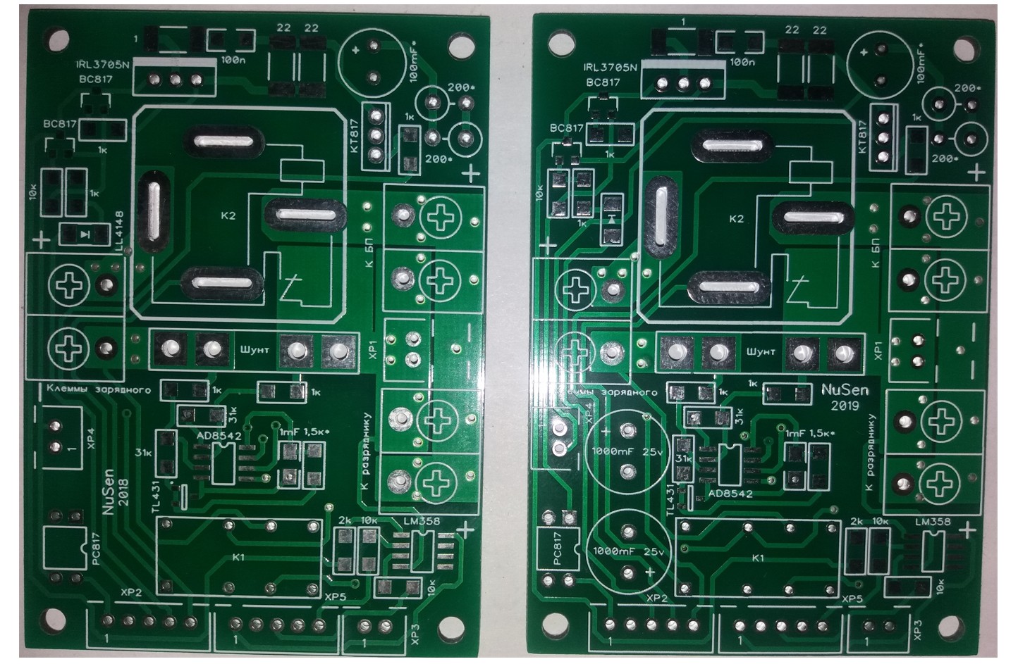

Есть платы пр-во китай.2компл.NuSen v.1.5 шунт в минусе 1.5 и 1.5.1(платы:управления,вентиляции,коммутации,энкодера и источника питания) и NuSen v.2.0-2 компл.(платы:управления,силовой блок,плата энкодера).
Скриншот 13-12-2021 192012.jpg [ 243.62 КБ | Просмотров: 7335 ]
Скриншот 13-12-2021 191929.jpg [ 332.79 КБ | Просмотров: 7335 ]
Скриншот 13-12-2021 191956.jpg [ 240.71 КБ | Просмотров: 7335 ]

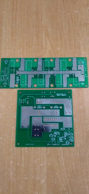

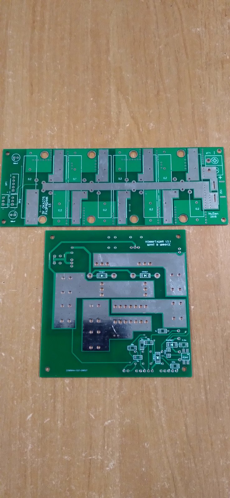

Платы коммутации NuSen 1.5 и 1.5.1
Скриншот 16-12-2021 221402.jpg [ 368.24 КБ | Просмотров: 7263 ]

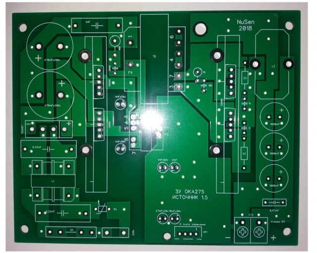

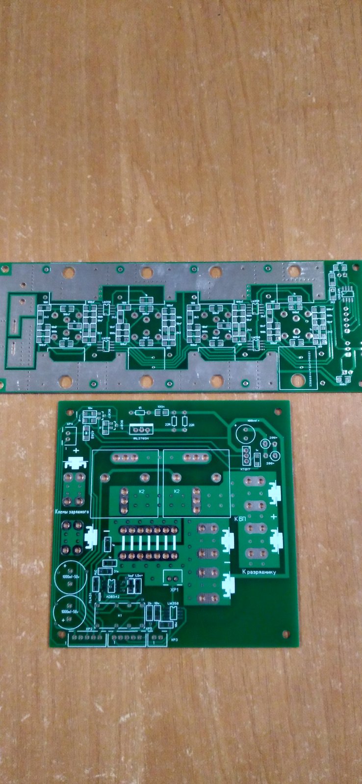

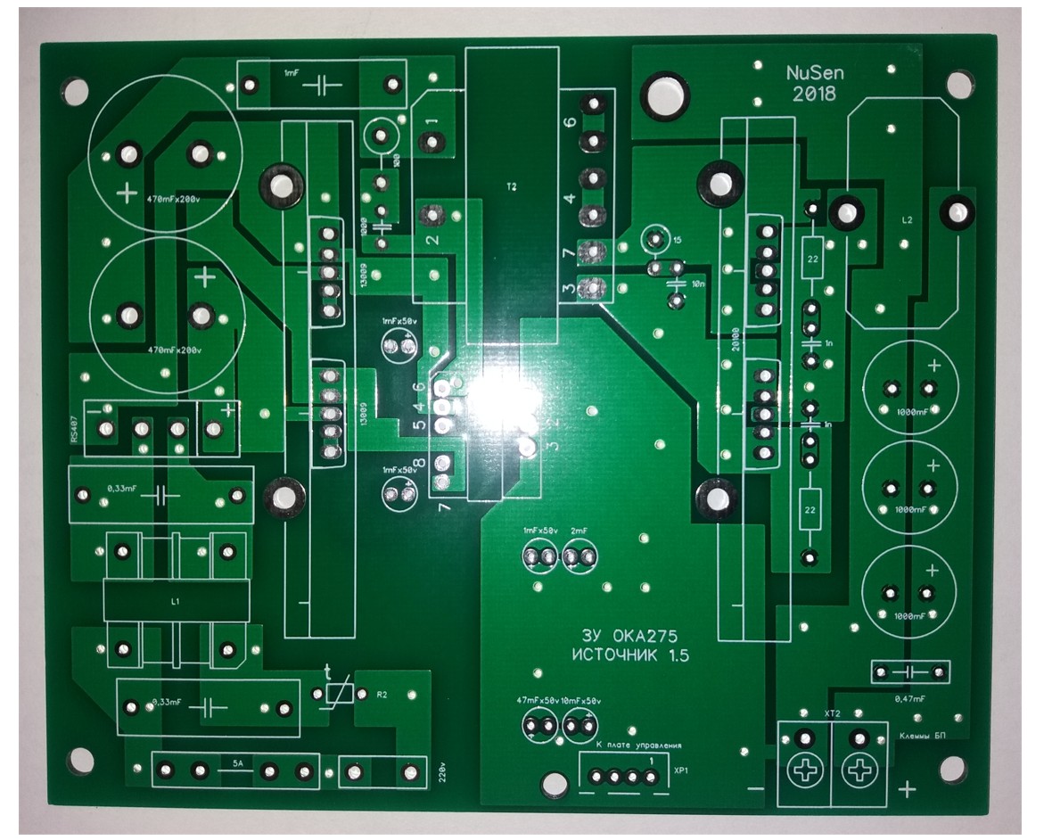

Парни много вот таких плат.
1.jpg [ 190.59 КБ | Просмотров: 7120 ]
2.jpg [ 223.27 КБ | Просмотров: 7120 ]

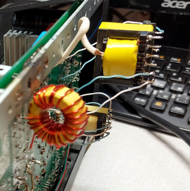

СообщениеДобавлено: 24 дек 2021, 20:13
мухомор писал(а):
pereborka это исключено, т.к. у меня стоят транзисторы с изолированным корпусом и до этого стояли другие но с керамическим изолятором, эффект тот же. Менял транзисторы по причине одного сдохшего, видимо был китайский и тихо умер, при этом не повредив в схеме ни чего. На Тлке 4 нога 4 вольта, генерация отсутствует, значит где-то что-то пробивает а где? не могу найти. сегодня проверю и поищу еще . позднее отпишусь. Спасибо.

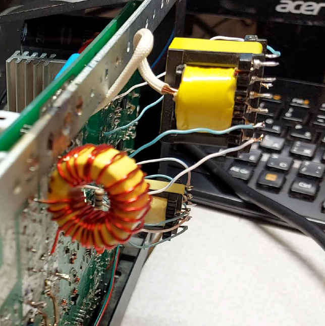

В общем, данный экземпляр ЗУ, собранный по схеме NuSen2.0, был переправлен ко мне с целью выяснения причин, по которым устройство не может работать нормально.
Заявленная проблема: не входит в режим калибровки амперметра, пишет "Нет ответа от БП". *PARDON* Вместо С4 0.22мкФ по ошибке стоял конденсатор на 22мкФ. Начало входить в режим, но выяснилось, что БП больше 4х ампер просто не держит, хотя рассчитывался он на ток порядка 30А. При этом моментально раскалялись силовые транзисторы, что навело на мысль об их контрафакте. После их замены на заведомо оригинальные БП стал держать ток, но начал жутко верещать. Потом пошел дым с резистора на 15 ом 2 вт, который стоит в RC-цепочке между вторичными обмотками (кондер 10 нан и выше упомянутый резистор). В текущей схеме NuSen2.0 этой цепочки нет, а есть только цепочки параллельно диодам сборки. Но в данном ЗУ есть и то, и другое. Выпаял эту цепочку вообще и БП стал вырубаться при достижении определенного напряжения на его выходе. Прям вот работает, увеличиваешь выходное напряжение и чпок - срыв генерации. Импульсы от TL494 идут, но БП не работает. Есть у меня некогда комповый БП, переделанный в регулируемый. Работал он бесшумно, потому было решено позаимствовать из него силовой транс и ТГР. Выпаял из ЗУ его "родные" (кстати, перемотанные хозяином) детали и поставил свои - БП завелся, но тоже верещал. Решил еще поменять дроссель и вот она долгожданная тишина! Поставил на место RC-цепочку - ничего не дымит.. 12 Ампер держит, дальше не стал накручивать. Красота. Как я не пытался, но так и не смог заставить БП работать с "родными" трансом и ТГР даже со своим дросселем: свистит до какого-то момента, а потом просто генерация обрывается.
К сожалению, опыта в импульсной технике у меня не богато. Что-то понимаю, а чего-то нет. В настоящее время аппарат готов к отправке хозяину. Детали обратно впаивать не стал. Думаю, если (без перемотки) впаяет в плату транс и ТГР от другого исправного БП, то всё будет работать нормально, как и у меня. Ну или ему предстоит долгий путь выяснения того, чего же он там мог неправильно намотать.
Какие будут вообще будут мысли у наших уважаемых гуру по импульсной технике?
PS. Проверял ТГР на вероятность переполюсовки обмоток. Даже переподключал их наоборот, но БП тогда просто не запускался. Всю силовую обвязку проверял: кондер 1мкф, снаббер, базовые цепи транзисторов - всё по схеме и исправно. Опять же не забываем, что на моих деталях БП работает без претензий. Первичка силового транса разбита на 2 части. Намотано литцендратом. Вторичная обмотка, если не ошибаюсь, намотана пучком проводов МГТФ. Как я опять же понял из пояснений хозяина, сердечник он собирал из двух других трансформаторов, в которых был зазор. Ну видимо использовал те половинки, которые этот зазор не имеют. Не знаю какие тут могут быть тонкости - пишу только известные мне факты.
СообщениеДобавлено: 24 дек 2021, 20:54
Только вопрос, где он возьмет нормальные, не зря же перематывал зачем то? ТГР у него точно нет. В посылке, которую я послал, есть и ТГР и силовой, можно было их впаять, не выпаивая с рабочего. :)
ТГР подошел или пришлось перепаивать выводы обмоток?
Снаббер, который параллельно выходными обмоткам нужно убрать.

oka275 Привет,Алексей.Как то,сам собой,навязывается вопрос,а в правильном ли направлении намотаны первичные полуобмотки? Ну и вторичка - намотка пучком вызывает сомнения,хотя,за это утверждать не буду,потому как,никогда не мотал таким образом,всегда провода вторички укладываю одной шинкой,чтобы жилы проводов не перехлестывались между собой.Половинки железа от разных трансформаторов использовал много раз,проблем не возникало.Вот то,что феррит на одной из половинок потерял свои свойства,могло быть и такое.Сталкивался с таким нюансом.

Ну как, выпаять из заведомо рабочего БП аналогичного типа, впаять и пользоваться ) Еще обязательно ТГР надо тоже выпаять. Я так понял, что эти оба транса - они взаимосвязаны, вместе они образуют единый (за)колебательный контур, который потом или работает, или заколёбывает. Просто видимо хозяин хотел чистый транс на 30а/12в, без лишних пятивольтовых обмоток и тд. А сердечник вообще из разных половинок собран (как я понял).
В какой посылке? *PARDON* После этого ЗУ мне так зачесалось спаять БП на отдельной плате, что сразу вспомнил о наличии у меня ваших плат версии 1.5. Быстренько их нашел, но никаких трансов там рядом не лежало. Мне кажется, что вы мне высылали только платы. Или я всё бессовестно забыл? :-[
Я прям на проводках подключал.
img-2021-12-26-12-50-48.png [ 606.63 КБ | Просмотров: 6997 ]

oka275 Привет,Алексей. Как то,сам собой,навязывается вопрос,а в правильном ли направлении намотаны первичные полуобмотки?
Здравствуйте, Сергей!!!
Я спрашивал хозяина ЗУ, он говорит что в намотке трансформаторов (сетевых) имеет достаточный опыт. В намотке импульсных - опыта мало, но ошибка в направлении намотки это ошибка начинающих "намотчиков" в принципе. По идее не должен был он ошибиться, ну а там - как знать. А если и есть ошибки, то видимо и в ТГР тоже, т.к. мой силовой трансик отказался работать с его ТГР и наоборот - мой ТГР с его силовым. Вернее как отказался.. Напряжение БП еще выдает, но при любой нагрузке генерация срывается наглухо. Или тянет, но очень небольшую нагрузку. Или вовсе нет напряжения на выходе - ситуации были разные, всех не упомнишь. Но только с моими трансформаторами БП работал сразу тихо и мощно! :)
СообщениеДобавлено: 26 дек 2021, 14:42
версии 1.5
Версия 2.0.
Трансформаторы ТГР и для дежурки в ней точно были. Также был линейный трансформатор, и много чего, не только платы. :)
Тут особо не важно, трансформаторы типовые (намотаны у всех производителей почти одинаково) и они взаимозаменяемые, главное чтобы выводы подошли.
