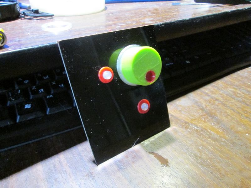

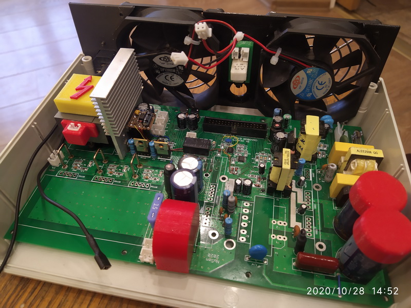

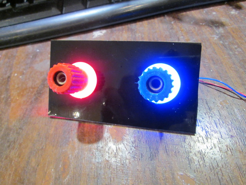

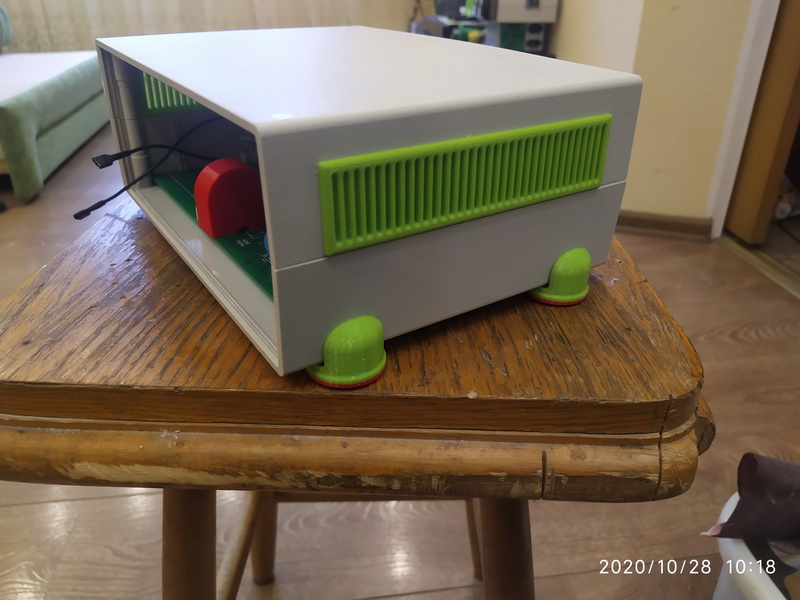

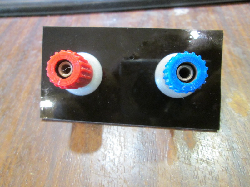

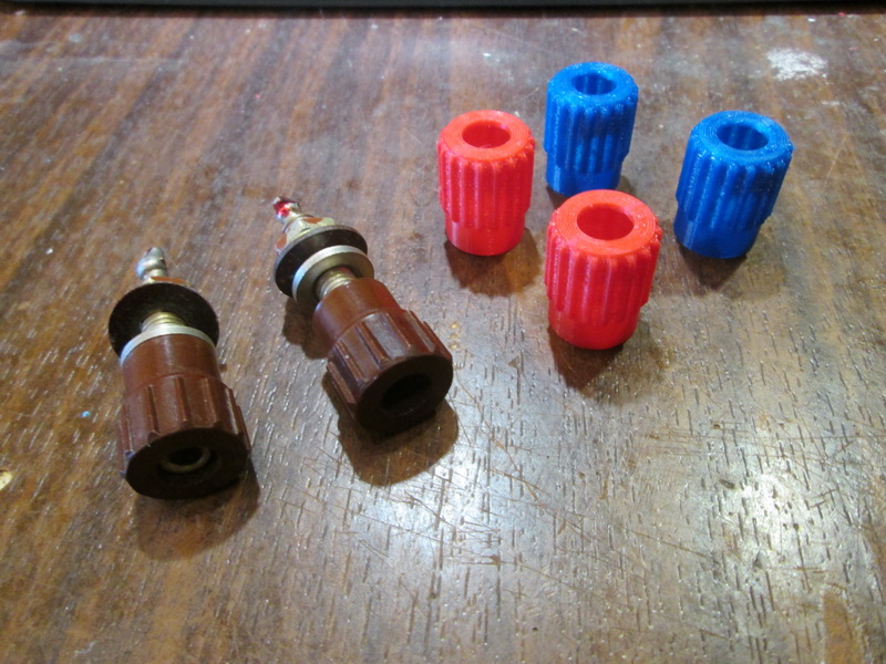

Ну вот мои наработки на сегодняшний день. Во всю использую 3Д моделирование и 3Д печать. В этом проекте, решил поэкспериментировать с подсветками. Есть принтер, есть прозрачный PETG, почему не попробовать ? Переднюю панель буду делать методом паяльной маски. Т.е. на черной панели буду надписи делать, как делают ПП с помощью трафаретной сетки и последующей засветкой УФ лазером. Это пока хотелки. Мой принтер не позволяет разместить на столе панель этого размера, поэтому напечатать панель не получится, буду делать маской. Но в ближайшем будущем, хочу приобрести себе более профессиональный принтер, с большим столом и большими возможностями.

Может силовой дроссель сделать открытым?
СообщениеДобавлено: 28 окт 2020, 20:11
Валер, он открытый. Эта шняга сбоку просто засовывается, и он с ней не болтается. А с другой стороны, там ничего нет, и дроссель на открытом воздухе. Просто фоток этих я не делал.
