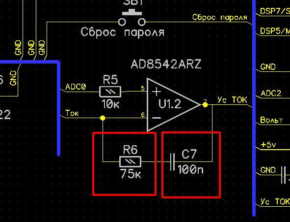

Здравствуйте Алексей! Большое спасибо за ответ, схема и печатка на сколько помню Вячеслава. Ссылка на фото, схема и печатка.
СообщениеДобавлено: 13 ноя 2021, 13:14
Хорошо, в таком случае смотрите С13. Может непропай, или не тот номинал по ошибке впаяли, не 100 нан.

Спасибо буду смотреть но уже в понедельник ЗУ на работе. И подскажите пересчитать делитель вольтметров это резисторы R17,R21 и R23,R25 по этой схеме что я сбросил. СПАСИБО.

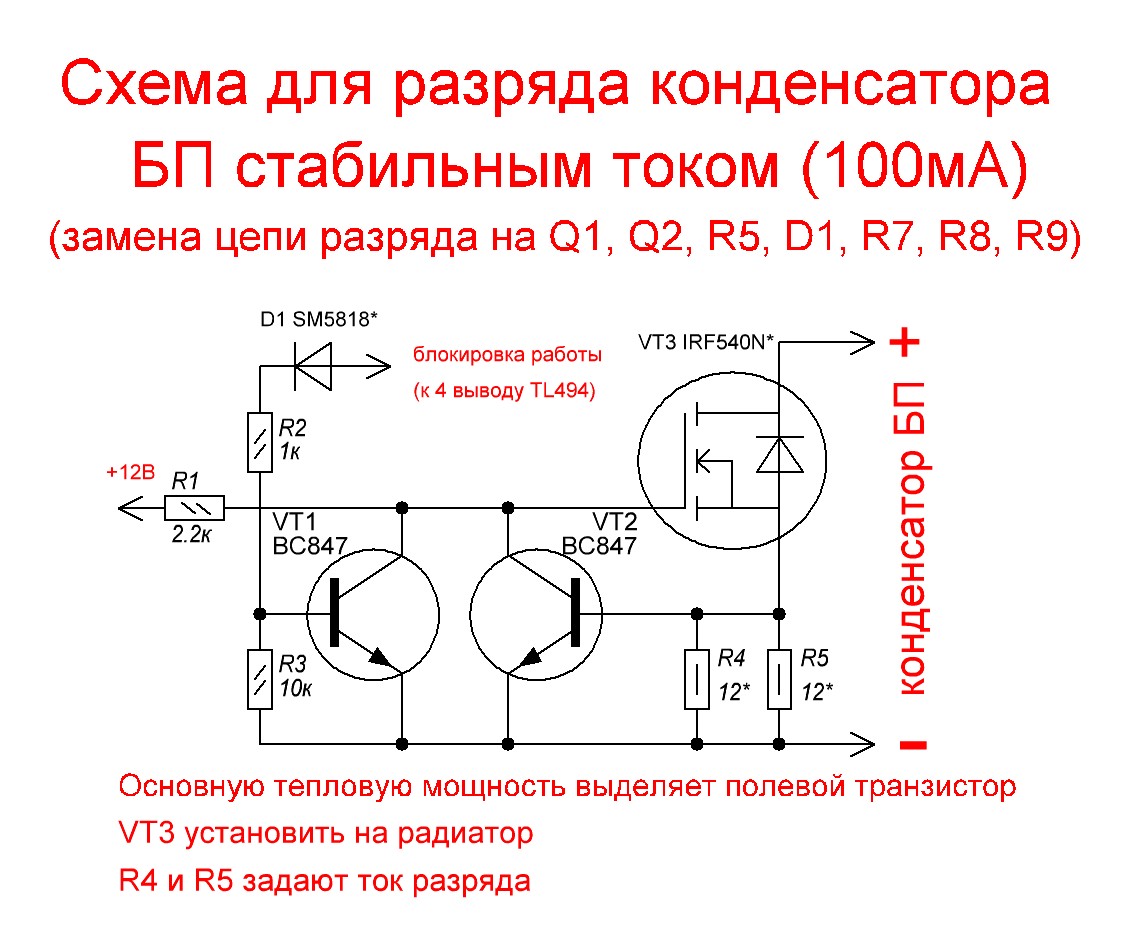

С напряжением 50В на выходе ЗУ будет сильный нагрев резистора 100 Ом, который разряжает выходную ёмкость силового БП.
Можно использовать для разряда этой ёмкости простой стабилизатор тока. Схему раньше выкладывал на форуме.
Разряд конденсатора.JPG [ 189.99 КБ | Просмотров: 7584 ]

C13 необходимо подбирать (0,01...0,33мкФ) в режиме стабилизации тока и возможно потребутся установка последовательно с ним резистора 0...100к.

ТР перемотал с блока 500Вт. Решил поставить ТР не перемотанный епром сбросил БП выдает 12В без управления с подключенной фишкой 0 как и раньше. При калибровке датчика тока пишет не отвечает БП. При калибровке напряжения БП напряжение регулирует. Сейчас заменю резисторы делителя напряжения как было. Хочу убедится что не перемоточный ТР делает проблему. Шунт китайский на 20А но сначала ставил микросхему на 20А. Проверю отпишусь.
