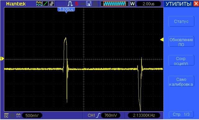

Ок. Завтра проверю. Но я мерял на 1ом и 3ем выв. Тгр там оциллка ка в предыдущем посте.....

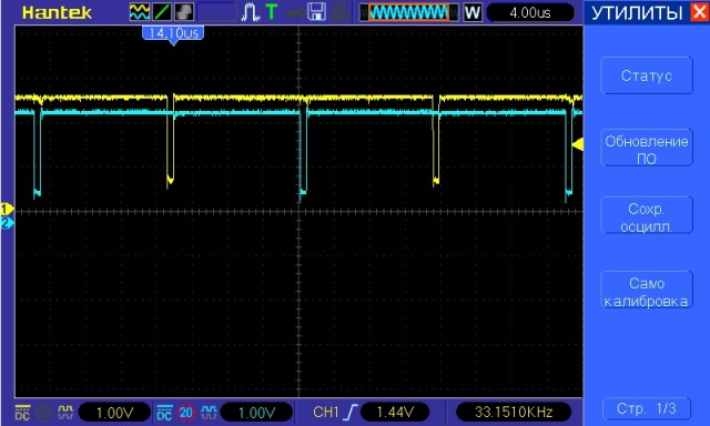

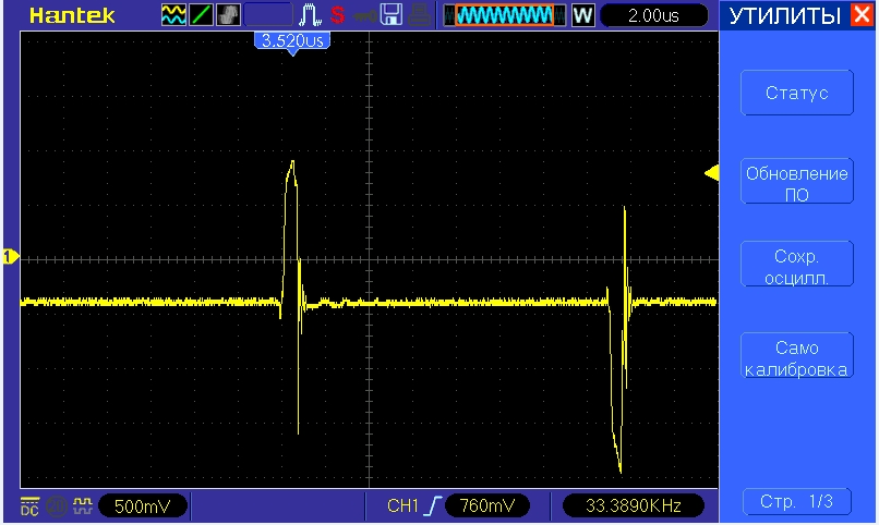

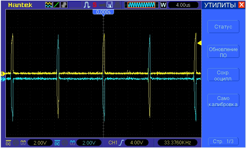

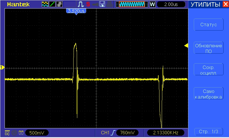

У меня так:
голубой и желтые лучи былина равне,для наглядности голубой чуток отпустил.
верхний ключ Б-Э.jpg [ 185.03 КБ | Просмотров: 8827 ]
нижний ключ Б-Э.jpg [ 184.98 КБ | Просмотров: 8827 ]
8-11вывод.jpg [ 199.86 КБ | Просмотров: 8827 ]
Тр раскачки(относительно ср.точки.jpg [ 212.76 КБ | Просмотров: 8827 ]
Желтый и синий линии были на одной линии.Для наглядности голубой чуток отпустил в низ. На выходе ХХ=19,9в

Добрый день.
1. Если измерять при включенном только линейном питании , то на TL-ке и на ТГР все красиво прямо как по учебнику. Если подключить 220 на силовую часть появляются небольшие помехи и там и там.
2. при измерении Б-Э верхнего ключа загорается немного мерцает лампа, при измерении Б-Э нижнего ключа лампа горит в пол накала это нормально? Осциллограммы тоже с помехами.

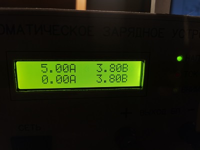

Добрый день.
Собрал зарядное устройство по схеме NuSen 2.0.
При включении ЗУ напряжение на выходных клеммах БП потихоньку набегает до 4.7В.
1. Калибровку амперметра прошел (ток регулировался, правда сотые и тысячные ампера плавали).
2. При входе в меню калибровки вольтметра - задание "000%", а напряжение на дисплее ЗУ 28.25В, по факту на клеммах БП то же около 28В. При изменении задания до 100%, напряжение на клеммах увеличивается до 29В. Калибровка вольтметра без нагрузки, как по видео у Алексея.
Появились вопросы:
1. Почему при включении набегает напряжение до 5В?
2. При калибровке вольтметра при задании 0% на выходе - полное напряжение?
СообщениеДобавлено: 30 сен 2021, 09:23

С запаянным резистором 220 Ом при включении напряжение около 1.4В. При входе в калибровку напряжения показания на дисплее ЗУ 28В, по мультиметру 26В.
СообщениеДобавлено: 01 окт 2021, 02:20
kvv2
Перемычки S3, S4 и S9 замкнуты (запаяны)? Какое напряжение на 3 ноге TL494 в время калибровки? Также какое напряжение на 7 ноге U15.2 ? (во время калибровки).

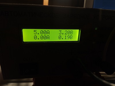

Режим блока питания.
Вот что получилось:
Комментарий к файлу: Задание напряжения на дисплее меняется, на выходных клеммах БП 0.2В (с нагрузкой и без нагрузки, одинаково).
IMG_20211001_210400.jpg [ 100.46 КБ | Просмотров: 7774 ]

Вопрос:
1. С перемычкой не работает, а надо ли ее вообще ставить? (проверить VT2, может вышел из строя, когда был первоначально не правильно запаян диод VD1?)
2. Почему врут показания фактического напряжения?

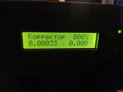

СообщениеДобавлено: 02 окт 2021, 03:18
kvv2 писал(а):
Не понял где выставить 34, но там особо крутить не пришлось, и тоже справа внизу всегда "0,00В"
Нажми на кнопку энкодера и появится коэф.
Чтобы заработало, нужно в режиме БП удерживать кнопку энкодера, для включения.

По калибровке и коэф. 34, это здесь?
Комментарий к файлу: минимум что я смог выставить
1.jpg [ 101.39 КБ | Просмотров: 7758 ]

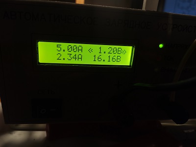

В результате пока так
Комментарий к файлу: Под нагрузкой заверают показания выходного напряжения, без нагрузки показывает одинаково правильно
3.jpg [ 101.61 КБ | Просмотров: 7758 ]

СообщениеДобавлено: 02 окт 2021, 20:26
Да.
kvv2 писал(а):
Далее нажимаю кнопку энкодера (это вторая настройка для внешнего вольтметра?), здесь
Тут можно ничего не трогать, второго вольтметра в версии 1,5 и 2.0 нет.
А что именно врет, верхний или нижний?
СообщениеДобавлено: 02 окт 2021, 23:01
Зарегистрирован: 23 фев 2021, 01:48
Сообщения: 24

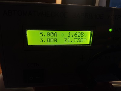

Нижнее показание 21.73 не верно.
3.jpg [ 101.61 КБ | Просмотров: 8155 ]
Задано напряжение 1.6В, по мультиметру показания напряжения на клеммах 1.6В, ток 3.08А то же верно
На ХХ без нагрузки показания напряжения вверху и внизу совпадают и правильны
