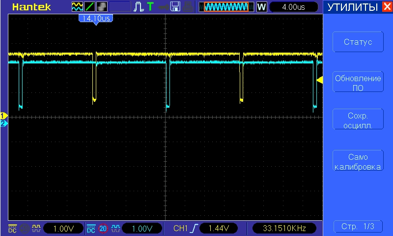

У меня так:
голубой и желтые лучи былина равне,для наглядности голубой чуток отпустил.
верхний ключ Б-Э.jpg [ 185.03 КБ | Просмотров: 8378 ]
нижний ключ Б-Э.jpg [ 184.98 КБ | Просмотров: 8378 ]
8-11вывод.jpg [ 199.86 КБ | Просмотров: 8378 ]
Тр раскачки(относительно ср.точки.jpg [ 212.76 КБ | Просмотров: 8378 ]
Желтый и синий линии были на одной линии.Для наглядности голубой чуток отпустил в низ. На выходе ХХ=19,9в
