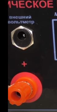

Прошу извинения, снова вопрос. Наверное не понял из описаний форума.
Почему нельзя в качестве проводов вольтметра использовать зарядные провода? Вроде по схеме от блока коммутации ( с контактов реле) провод идет прямо к крокодилам на аккум. Понятно, что вставляя штекер вольтметра в гнездо, мы размыкаем "перемычку". Ну а если эта "перемыка" выполнена в виде обыкновенного тумблера? Было бы меньше проводов, кабель вольтметра паяется прямо на гнезда разъемов зарядки. Что я неправильно понял из описаний?

1. Да, зарядные провода. Почему не может идти 2 провода? Дальше же все провода так или иначе соединяются. А тумблером, к примеру, мы замыкаем/размыкаем перемычку.

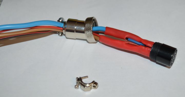

2. А почему размыкаем перемычку, когда вставляем Зарядные провода? Ведь отдельное "защищенное" гнездо с перемычкой использовано для проводов вольтметра?
Провод2.JPG [ 16.04 КБ | Просмотров: 6634 ]
3. Вот на этом фото данный тип разъемов вообще не имеет подвижных контактов...
Провод1.JPG [ 27.2 КБ | Просмотров: 6634 ]
А чем в этом случае вкючается/отключается внешний вольтметр?
Не размыкаем, а замыкаем. Нет этого гнезда в версии 1.5. Фото готовых зарядных версии 1.5 можно посмотреть тут..

Как устроен сам разъем можно посмотреть тут..
https://disk.yandex.ru/d/rpRtb_LDqsp3mg?w=1

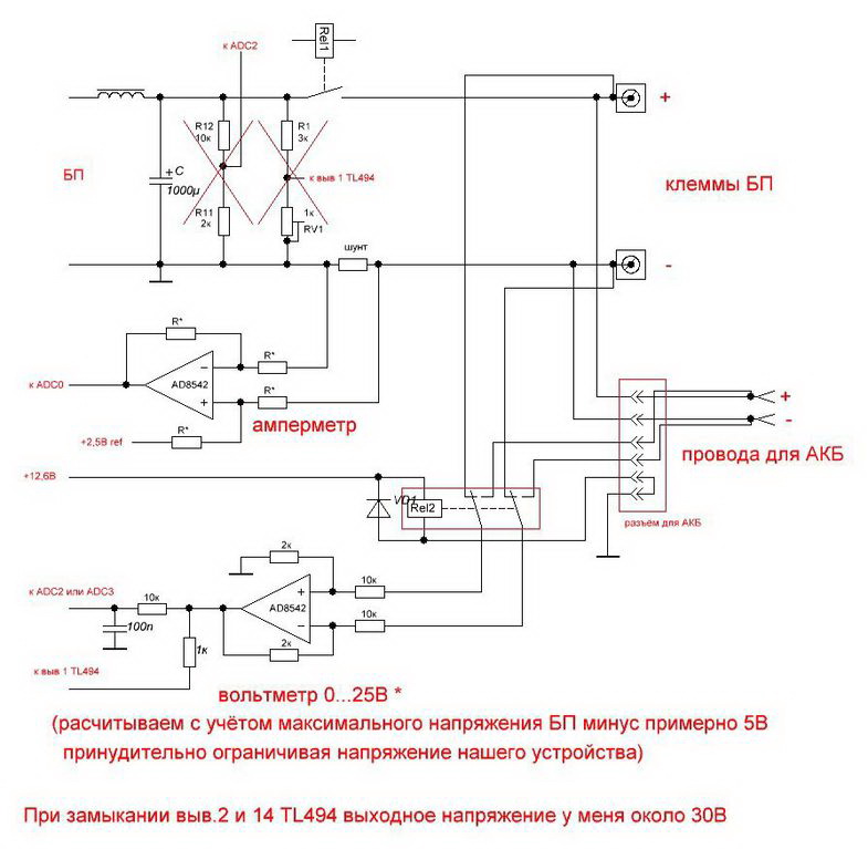

И еще одна картинка как эта перемычка работает. На ней все понятно, что коммутирует измерительное реле во время подключения/отключения разъема с этой перемычкой.

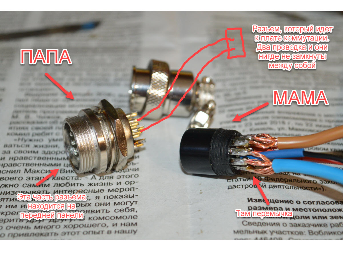

По второму вопросу тоже непонятка. Перемычка запаяна на штырьках разъема.Далее идет на плату коммутации. Питание на реле подано, перемычка коммутирует Массу. А чем происходит переключение реле для измерения напряжения или заряда? Насколько понял в версии( фото выше) реле включалось именно за счет замыкания контактов внутри р-ма, соединяя обмотку реле с Массой..
Перемычка находится не в папе, а в маме этого разъема. То есть в той части разъема, которая с проводами для крокодилов. Подключаем этот разъем и эта перемычка замыкает цепь реле, отключаем разъем. размыкает цепь.

Вот еще для понимания.
01.jpg [ 232.14 КБ | Просмотров: 6613 ]

2) - ну отупел совсем к концу недели, не понимаю!... Перемычка, естественно, на Маме. Но это же коса проводов с аллигаторами ДЛЯ подключения к АКБ в режиме зарядки и в режиме измерения напряжения... Мы что, Акк соединяем с гнездами разъемов БП, что левее на корпусе?? А измерительный провод с крокодилами подключаем только в режиме измерения напряжения?
Но если коса с крокодилами из серии "соединил и забыл" , то чем происходит управление реле для коммутации вн. вольтметра?
Для того, чтобы запитать реле, надо замкнуть перемычку, т.е соединить разъем на лицевой панели с зарядной косой...
Да, для этого и нужен этот разъем с перемычкой.

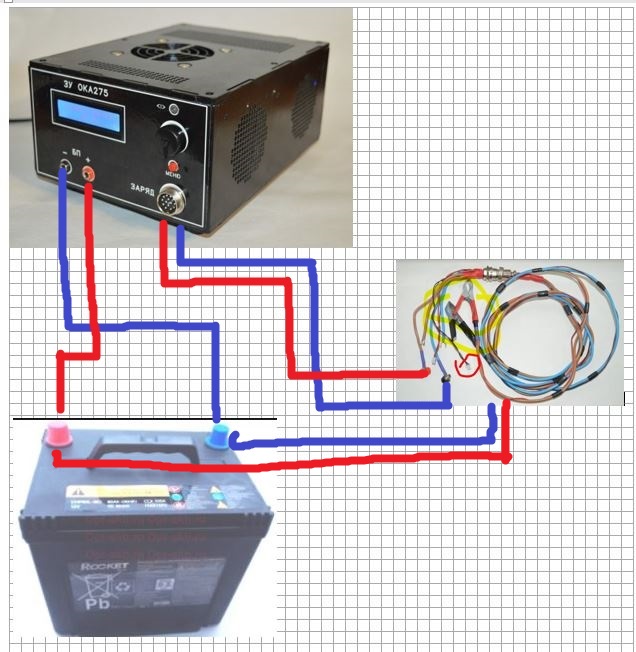

2) По тексту, написанному выше, я вижу вот такую схему подключений:
акк3.JPG [ 152.23 КБ | Просмотров: 6591 ]
вопрос, а Зачем так? выводы же запараллелены...
Неверно, правый - крокодилы для аккумулятора, а для режима бп, тот что левый.
