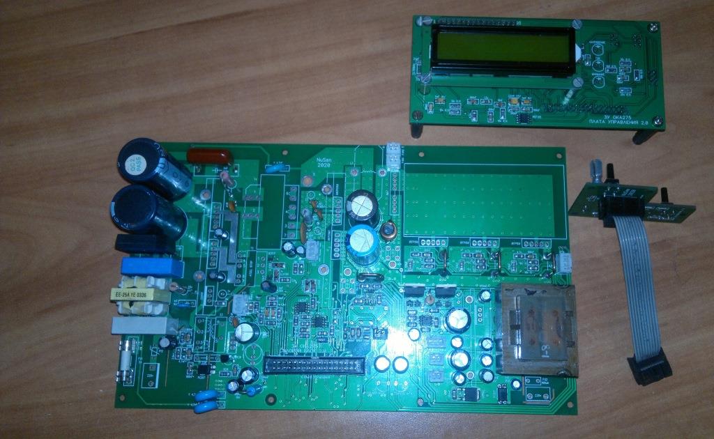

В деревянный ящик суете что ли и стыдно показать? :)
Примерно так, месяц назад собрал и в принципе запустил все узлы версии 2.0, но вот все никак не оформлю в корпус, а так чего показывать.
По поводу пп позволю себе пару замечаний: 79М12 в планаре оказалась весьма редкой м/с, а в чип-дипе вообще кусачей, а вот в корпусе ТО92 их полно и дешево, учитывая, что потребление по цепи -12В мизерное, это достойная замена, всего то и нужно просверлить два отв. на контактах вх./вых. стабилизатора (отв. под общий уже есть), и м/с отлично встает под трансформатором, и еще, около вх.разъема 220В., я бы предусмотрел еще отверстия, куда можно было бы впаять провод для запитки трансф.линейных стабилизаторов, так удобнее, не нужно делать гирлянду разъемов 220В, хотя это одноразово, собрал, закрыл и забыл. А так все собирается и запускается без проблем. Спасибо Валерию за отличный "конструктор".

СообщениеДобавлено: 12 апр 2021, 23:22
На плате я уже ничего менять не буду, так как это может привести к ошибкам с дальнейшими последствиями.
Да мне не посмотреть на устройство, а узнать, работает или нет, никто же не пишет.
А узнать нужно потому что, тот комплект, который был собран, имел ошибки и в схему была внесена правка. Схема, плата и герберы, которые лежат сейчас в архиве, они уже с внесенными изменениями, но по этой топологии плата мной не собиралась. Отписалось бы пара трое человек, что все норм и все, вопрос закрыт. :)

Добрый вечер всем.
Собирает народ понемногу. В больших города, в радиомагазинах, всё в наличии. В провинциях, детали с других городов или Китая, нужно ждать по два месяца.
Тоже в процессе сборки.
зу.jpg [ 111.01 КБ | Просмотров: 7969 ]

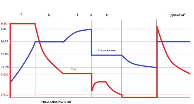

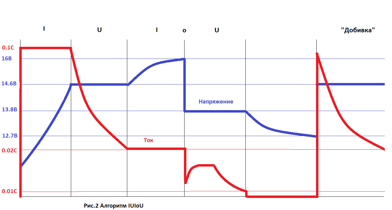

pereborka писал(а):
После того как напряжение достигло 16В, либо истекло время (10-600мин), заряд прекращается и ЗУ переходит в режим хранения 13,8В (4 этап).
Да, но если посмотреть на приведённый график алгоритма IUIoU, на моменте "о" начинается наш 4й этап. А конкретно: МК выставляет на силовом БП напряжение 13.8В, именуемое в профиле как "Напряжение FLOAT" и ждет, пока ток упадёт до обещанных 0.01С. Но ведь буквально только что закончился третий этап, где вдувался ток 0.02С и напряжение на клеммах достигло 16в, или было близким к этому. Какой там ток 0.01С при 13.8 вольтах после такой "взбучки"? Потому этот этап заканчивается едва начавшись. С тех пор он так и остался, этот 4й недоэтап.
IUIoU.png [ 36.53 КБ | Просмотров: 7873 ]
pereborka писал(а):
Наверно правильно 4 этап сделать определённым по времени со стабилизацией напряжения 16В или по достижению тока 0,01С. Режим хранения бесполезный и им наверно никто не пользуется. Если Алексей найдёт время и желание может в прошивке 4 этап поправит.
Друзья, давайте еще раз вернёмся к этому разговору? Каким должен быть 4й этап? Главное мое пожелание заключается в том, чтобы этот этап был конечным по времени, чтобы после его завершения отключить реле коммутации АКБ, заглушить силовой БП и гордо выставить сообщение на дисплей "Зарядка завершена". Мне предлагали разные варианты, дескать, пусть на экране будет это сообщение, но предлагалось реле не отключать и постоянно подпитывать АКБ. Так не хочу! Если зарядка завершена, то всё - "вода слита, АКБ сняты". Ну или сделать это опционально через меню, мол, хотите подпитку или не хотите (если памяти хватит. Очень мало памяти!) Но Бог с ней, с этой опциональностью. Нам бы 4й этап до ума довести.

Прошу прощения,что бы узнать каким должен быть 4 этап,а он обязательно должен быть, а не тупо завершить заряд при достижение 16в ! Вот вы зарядили с этим ЗУ до 16в,все ЗУ отключился или перешел на хранение.А хранение она на фиг не нужная фишка. Почему? Да потому что с АКБ есть явные проблемы,но ни как и наче, ниже 12,7 путевые АКБ не проваляться. Надо принять меры лечение АКБ:Если АКБ с пробками то можно узнать какая банка хандрит. Для этого включить на разряд и ближе к 11.8..12в мерить напругу по баночно. Вот тогда и узнаете в чем проблема. Вернусь к началу. Зарядили до 16 в,снимаем АКБ от зарядника. Достаем БП ХХ выставляем 16 ,следим,за какое время ток упадет 0,01С. Даже очень и очень может быть такое,что ток и не упадет 1..1,2А может и более. Для его надо принять меры прописать ПО : По достижение 16 в стаб напряжения до падения тока 0,01С или по истечение времени (2..4)часа. Часы надо делать настраиваемым,а не жестко прописать в ПО.А этот фишка нужна,что бы подравнять банки. Вот просто для интереса сами пробуйте как ваш ЗУ дойдет 16в и переведите его режим БП.

Форум похоже взял отпуск? Тишина, ну так как, ни кто из форумчан не хотите решать вопрос на счет 4 этапа? Всем устраивает без него? Что скажете заряжальщики, что она есть или нет без разницы,ни кто на это не обращает внимания? Придется наверное самому искать АКБ и произвести тест для СА/СА до 15 в,ну потом держать стаб напряжения до минимального падения тока,сколько еще войдет АЧ и потраченное время.

Вопрос с 4 этапом давно решен: http://www.jgdarden.com/batteryfaq/carf ... algorithms
И в режиме "Блок питания" его может осуществить каждый желающий, выбрав для конкретного аккумулятора напряжение и ток.
Ну а автоматический режим сможет осуществить Алексей, т. к. только у него имеются исходные тексты программы.
Успехов!
СообщениеДобавлено: 20 апр 2021, 09:05
Здравствуйте, Сергей! Спасибо за ответ! Где-то это я уже видел, наверное в прошлый раз, когда (если мне не изменяет память) всё закончилось на том, что не нашлось добровольного "переводчика". Кто-нибудь может, пролистав предложенную ссылку, сказать - каким должен быть 4й этап, но на нашем, понятном, русском языке? Меня английские тексты расстраивают, как того ВинниПуха длинные слова. Но ведь есть те, которые с ним дружат и прям любют его. Ну почему бы не сделать это коллегиально? Кстати, как я понимаю, заодно в нашем ЗУ появится более осмысленный перечень аккумуляторов, а не ХЗ-1, ХЗ-2, как сейчас, так как в статье (как я понял) приводятся графики не только для СА/СА аккумов. Вообще статья бодрая, но кто ей даст осмысления? В общем, мужики, решайтесь - или сейчас добивать этот вопрос, или наверное он больше не всплывёт и я со временем просто уберу 4й этап и всё на том.
СообщениеДобавлено: 20 апр 2021, 12:24
Откуда: Харьков
Авто: Ford Fusion
Алексей, зачем вам тот осмысленный перевод? Сделайте тупо по цифиркам, что там приводятся и все, этого достаточно. Как показывает практика, для полного заряда АКБ достаточно и третьего этапа.
