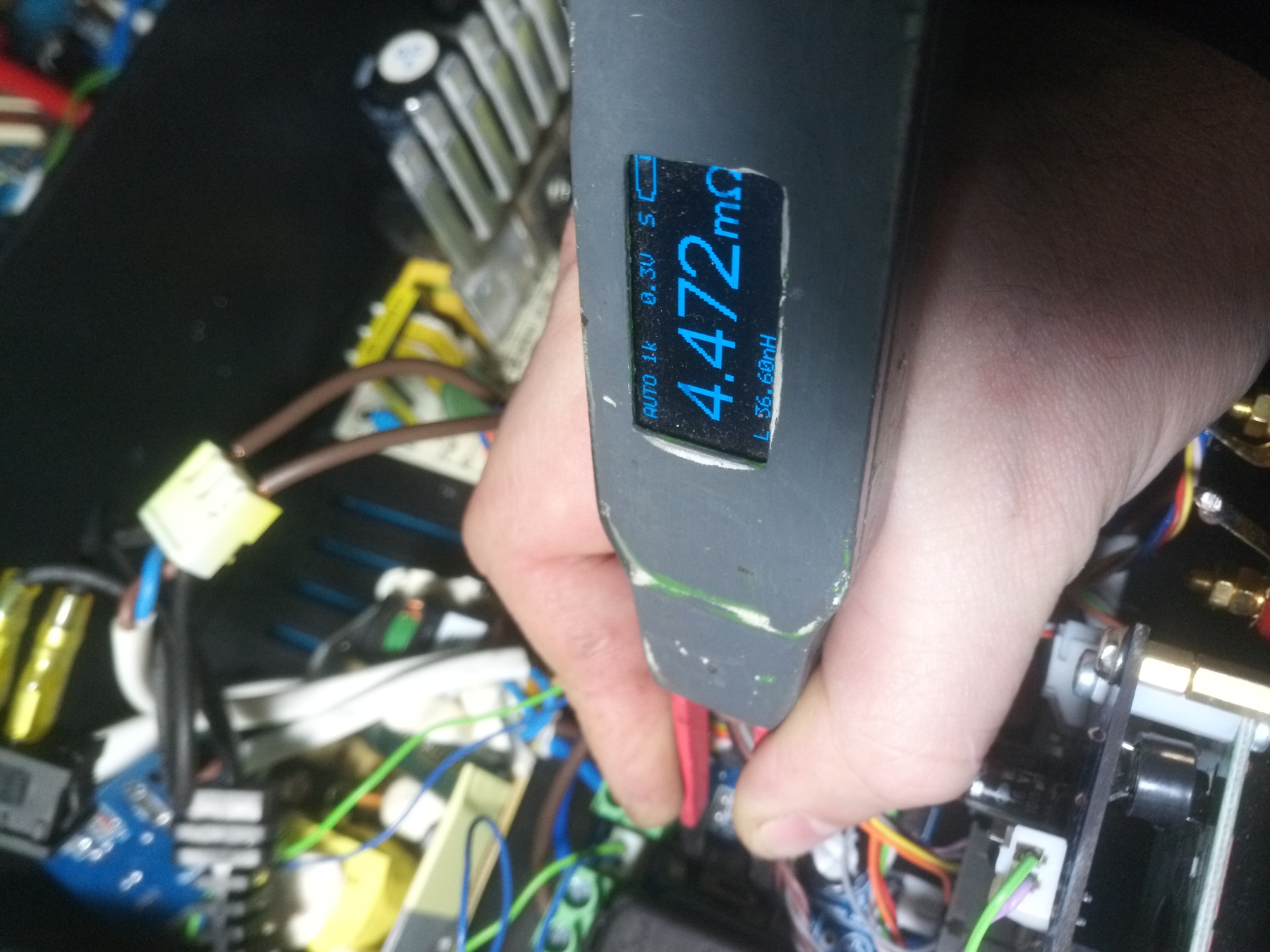

Подключил переделанный блок к плате управления начались новые чудеса. Не калибруется амперметр. При входе в режим калибровки вольтметра все нормально - на выходе присутствует напряжение, все калибруется. При калибровке амперетра - на клеммах БП (не зарядного) появляется на мгновение максимум питания и постепенно падает (разряжаются кондеры), при этом на дисплее PS no answer. Кто в этом режиме должен увидеть ток на шунте?

Номиналы всех резисторов точно по схеме. Шунт точно не помню уже, давно покупал. Измеряю не выпаивая - 10 мОм показывает. Ток у меня измерялся как бы, с погрешностью, но калибровка выполнялась. Пока силовой БП не задымил.
СообщениеДобавлено: 13 фев 2021, 02:45
То есть купил какой то шунт, впаял резисторы согласно схеме и оно должно заработать? Шунт, для резисторов по схеме, должен быть 5 мОм.
СообщениеДобавлено: 13 фев 2021, 02:47
На 1 выводе монитора тока (U1 на плате коммутации) должно быть 2,5 вольта, а не 2,64. Надо с этим разбираться, заменить ОУ попробовать, хотя бы на LM358 для пробы.

изображение_viber_2021-02-12_21-52-26.jpg [ 600.07 КБ | Просмотров: 5992 ]

А монитор тока участвует в поиске нижней точки по току? Смущает, что не переключается реле при калибровке.... Или ОУ в этом режиме "щупает" шунт и отдает АЦП эти результаты для МК?
Заменил ОУ на другой, было там ADC0 2.43. Поигрался я делителем, выставил ровно 2.5, но мозги как не видели ток так и не видят. Печаль
СообщениеДобавлено: 13 фев 2021, 03:29
Схему можно этого блока? И надо чтобы 100% соответствовала.
