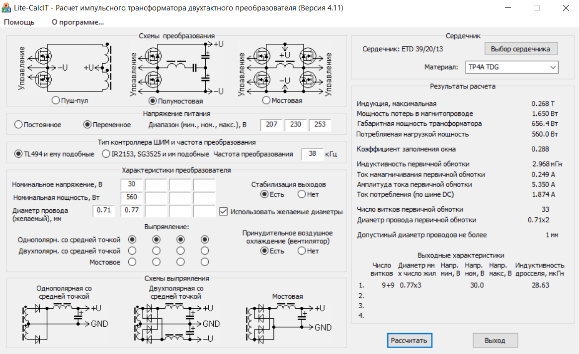

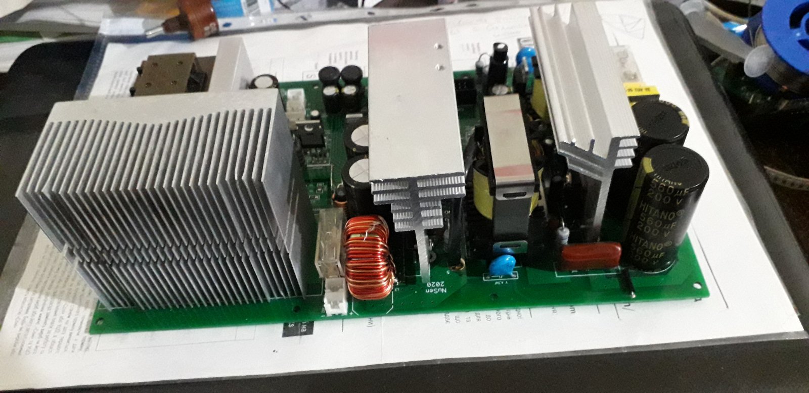

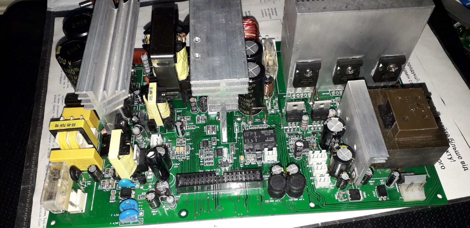

вчера собрал силовую плату по версии 2.0. Все проверки прошел на ура. сигналы на базах транзисторов такиеже как в папке с архивом. Все вроде работает. Ничего не пищит, работает стабильно, тихо. Только есть одно но...
Максимальное напряжение оказалось аж 43 в. Хотя расчет был для 30 в, 560 Вт. Неужели такая просадка будет напряжения при 18А?

СообщениеДобавлено: 09 фев 2021, 02:18
Это без платы управления проверялось?
Расчет, имеется в виду расчет диф усилителя вольтметра?
СообщениеДобавлено: 09 фев 2021, 02:19
Сообщения: 36
Да без платы управления. Не, расчет трансформатора, скрин расчета прикреплял
СообщениеДобавлено: 09 фев 2021, 02:24
Сообщения: 36
расчет диф. усилителей еще не делал. Резисторы обвязки дифференциальных усилителей пока по умолчанию. Думаю может пока заново транс перемотать
СообщениеДобавлено: 09 фев 2021, 02:29
То что получилось такое макс напряжение при этом расчете, это вопрос к программе. Если рассчитать диф усилитель на 30 вольт, то 43 -30 = 13 вольт, это нормальный запас на стабилизацию при выходной мощности 560 вт.

Дежурка нормально?
Полная тишина. Подключал куллер. Надо было замерить ток.
СообщениеДобавлено: 09 фев 2021, 02:38
Сообщения: 36
Понял, спасибо за совет.

kravc4enkoser
Хотелось бы увидеть после калибровки ЗУ эту расчётную мощность 560Вт на нагрузке с таким сердечником. Программа ExcellentIT ругается при расчёте таких же параметров тока и напряжения.
