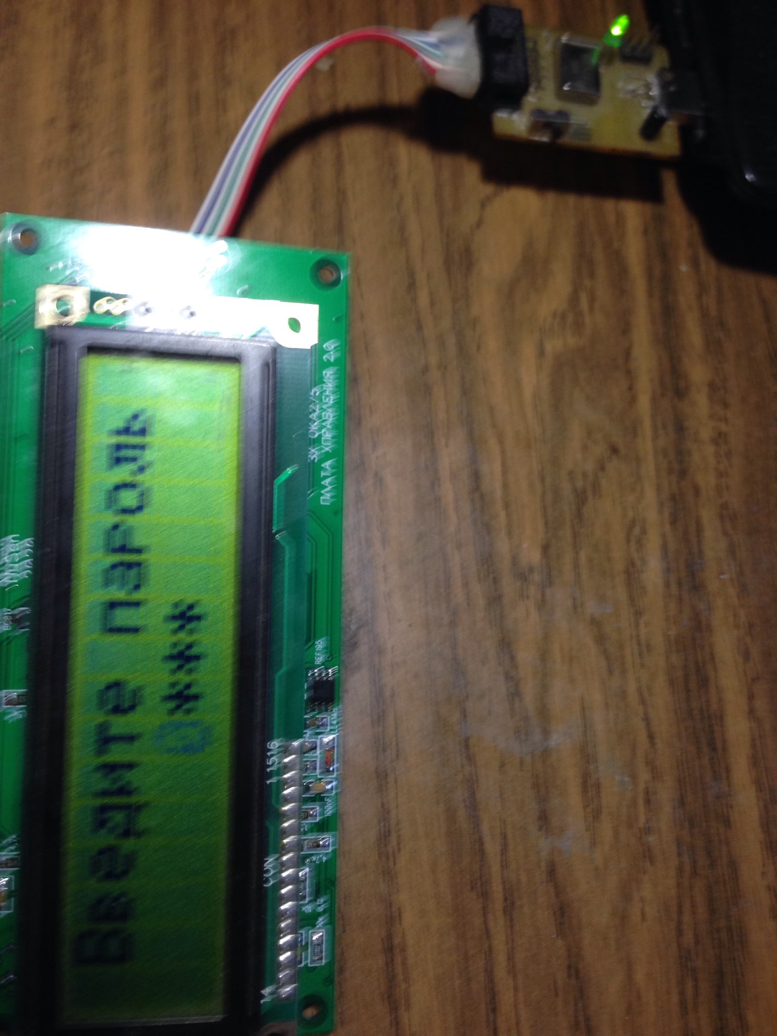

817B0A7E-9885-4F0C-BC67-A7DB145E49AC.jpg [ 305.6 КБ | Просмотров: 8006 ]
Дисплей подключал, работает плата?
Вот, дальнейшие мои действия?

Разомкнуть перемычку сброс пароля и не замыкать ее больше никогда.
Надо еще выключить питание, зажать кнопку энкодера и включить питание, будет сброс EEPROM. Дальше смотреть, что покажет.

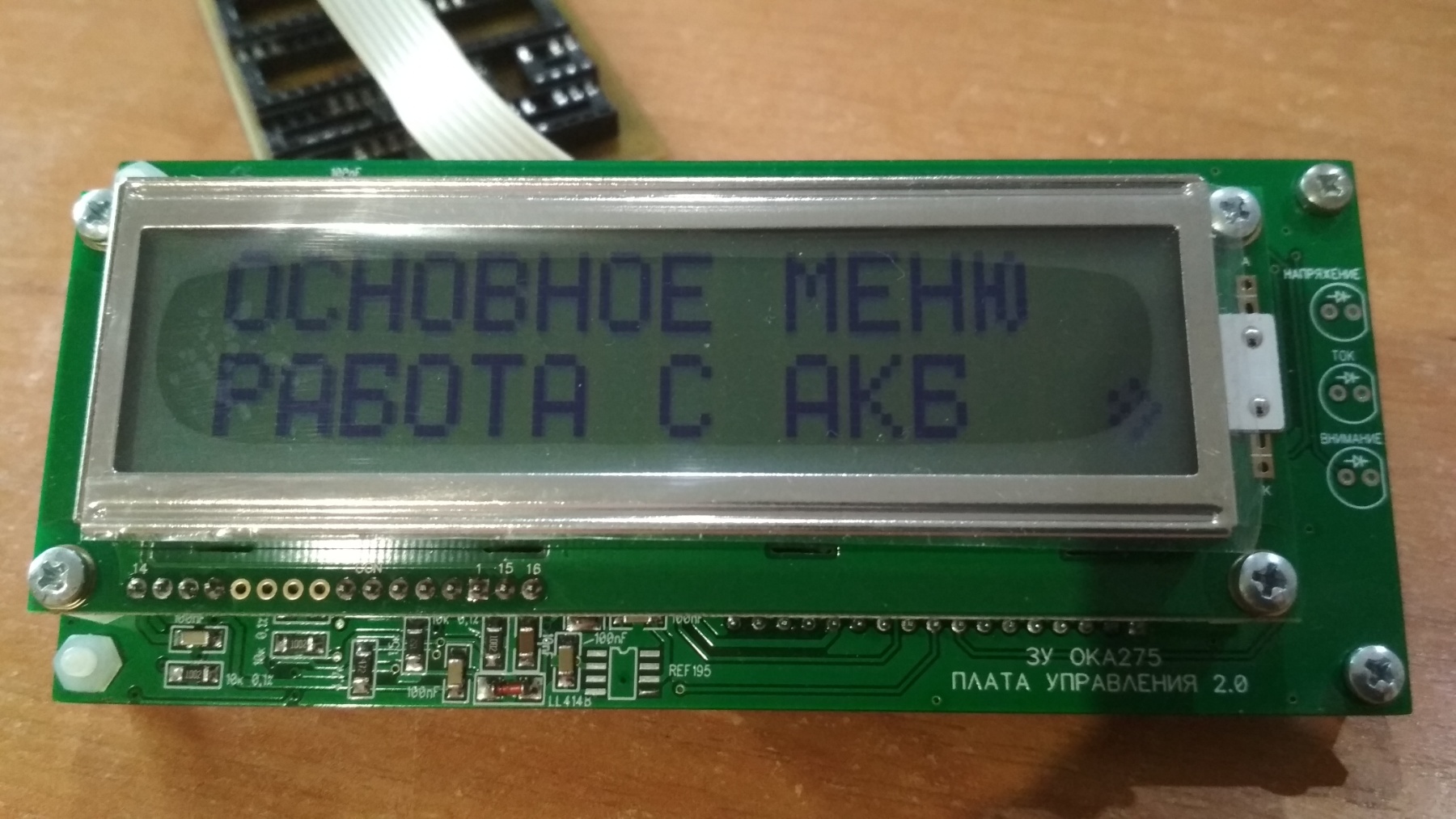

Вот и я прошил.
1.jpg [ 420.49 КБ | Просмотров: 8001 ]

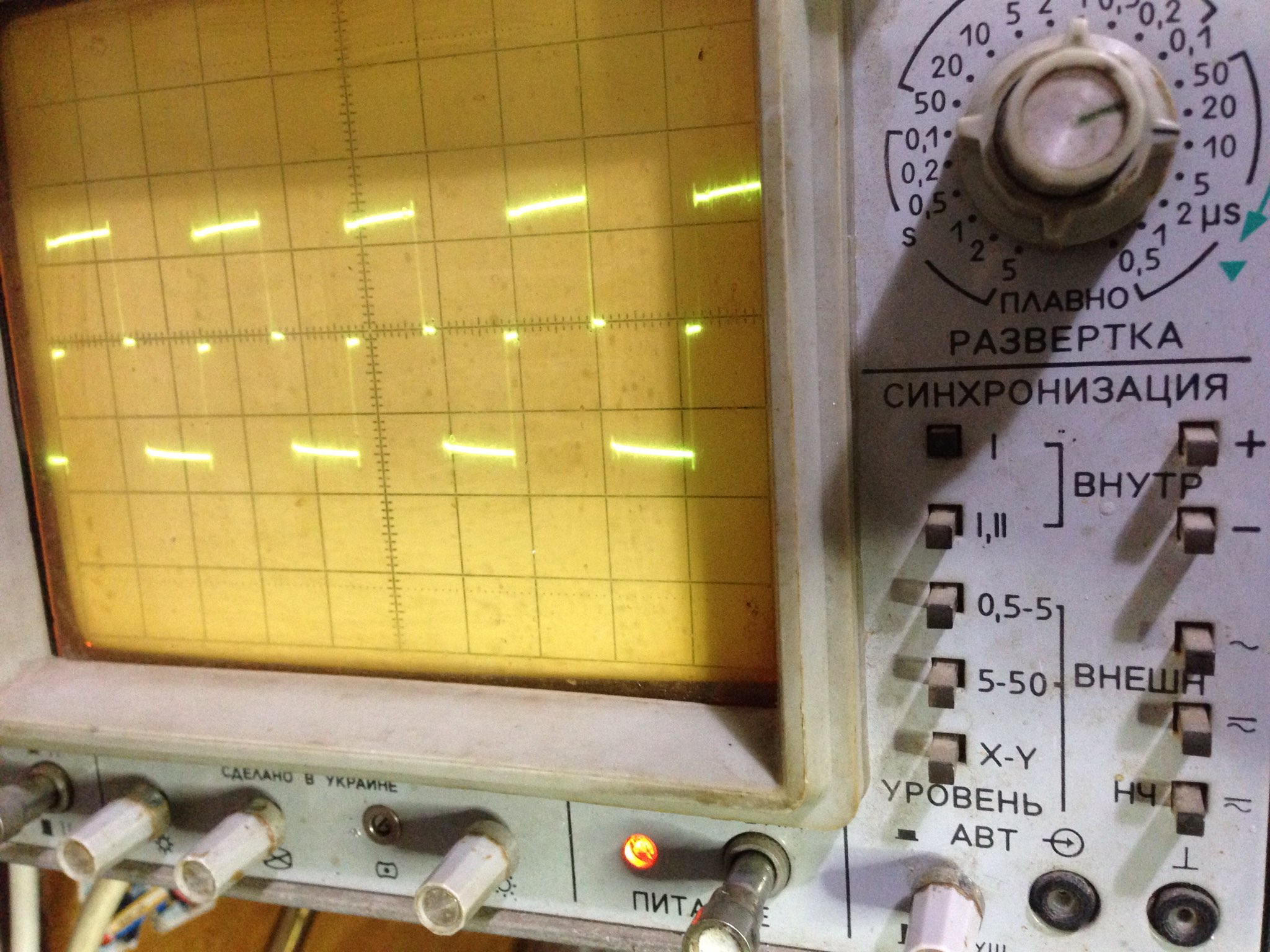

Это у меня экспресс тест питание через программатор. Пока отсутствуют все шлейфы. Потом будут ещё вопросы. А пока
ликбез. На фото всё в порядке? Это сигнал на 8 и 11 ноге ТЛки.

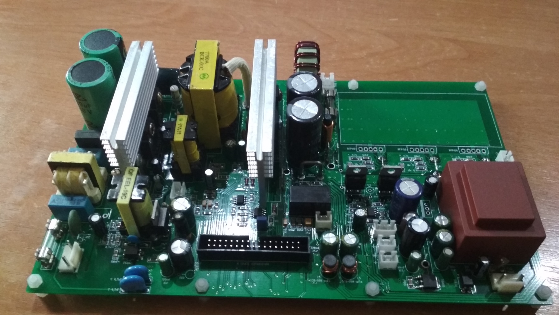

Потихоньку заканчиваю.Не хватает двух резисторов R18 39R-R46 2.2R
2.jpg [ 466.59 КБ | Просмотров: 7999 ]
Нормально все.

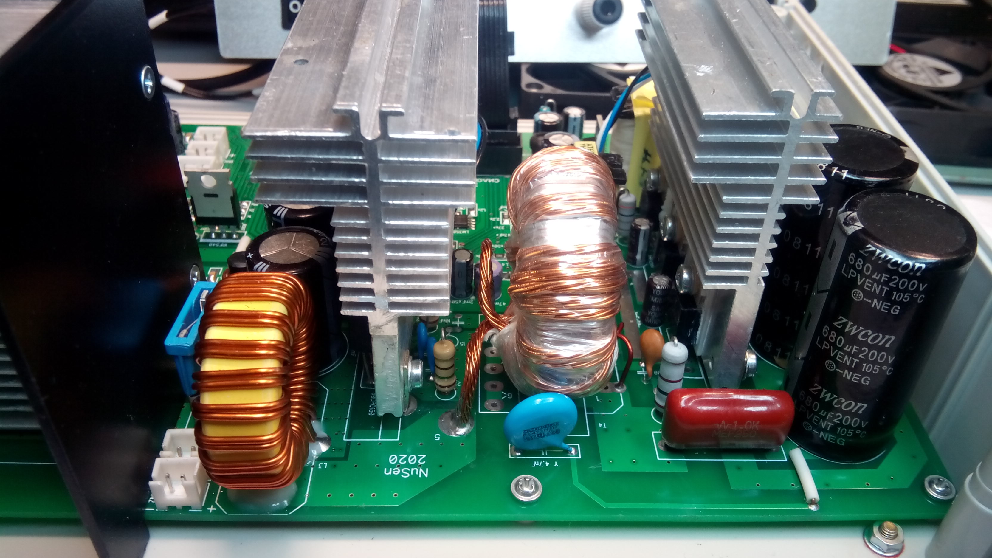

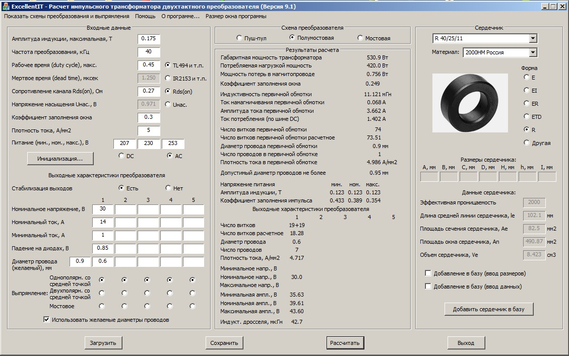

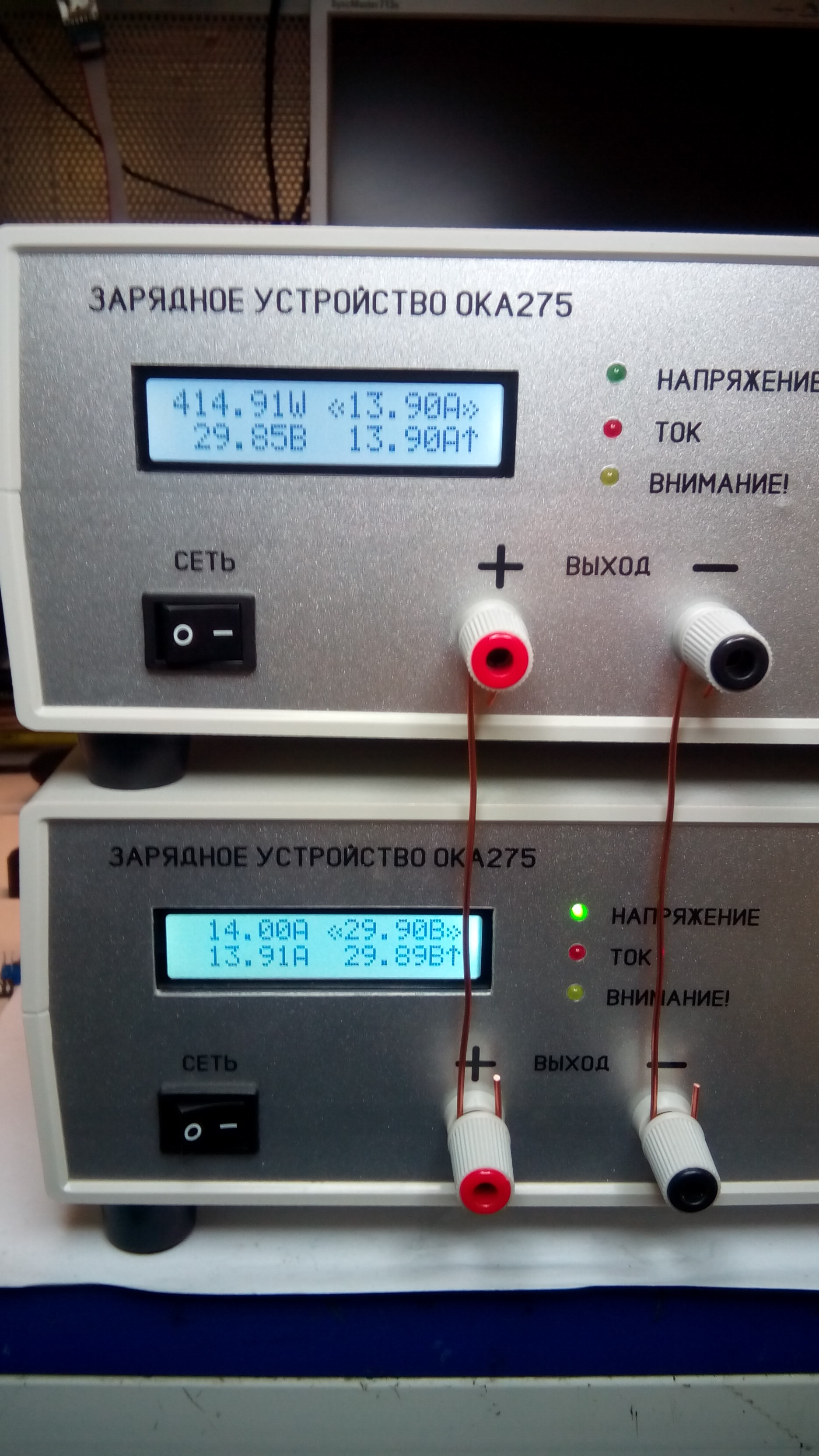

Как вариант увеличения мощности ЗУ 2.0 предлагаю доработку. Вместо штатных силовых трансформаторов ATX сделал свои на кольцах 40х25х11 2000НМ. Теперь ЗУ имеет параметры 30В/14А (420Вт). На штатных трансформаторах ATX такую мощность не получить. Эл. нагрузку откалибровал на 14А. Пришлось увеличить мощность шунта, установив два параллельно на латунных стойках. Конденсаторы на 200В увеличил до 680мкФ, потребовался подбор цепочек обратной связи в усилителях ошибок тока и напряжения. ЗУ на максимальную мощность долговременно пока не нагружал, но тесты показали хорошую работу устройств.
IMG_20210113_074715.jpg [ 721.69 КБ | Просмотров: 7848 ]
IMG_20210113_074904.jpg [ 837.81 КБ | Просмотров: 7848 ]
IMG_20210113_092213.jpg [ 678.31 КБ | Просмотров: 7848 ]
1.png [ 812.95 КБ | Просмотров: 7848 ]

Да замечательно все отрабатывают штатные трансформаторы. Я взял БП на 500Вт, перемотал трансформатор под нужные мне парамерты и получил 30в 15А. Только БП надо брать качественный, не с китайскими ватами.
