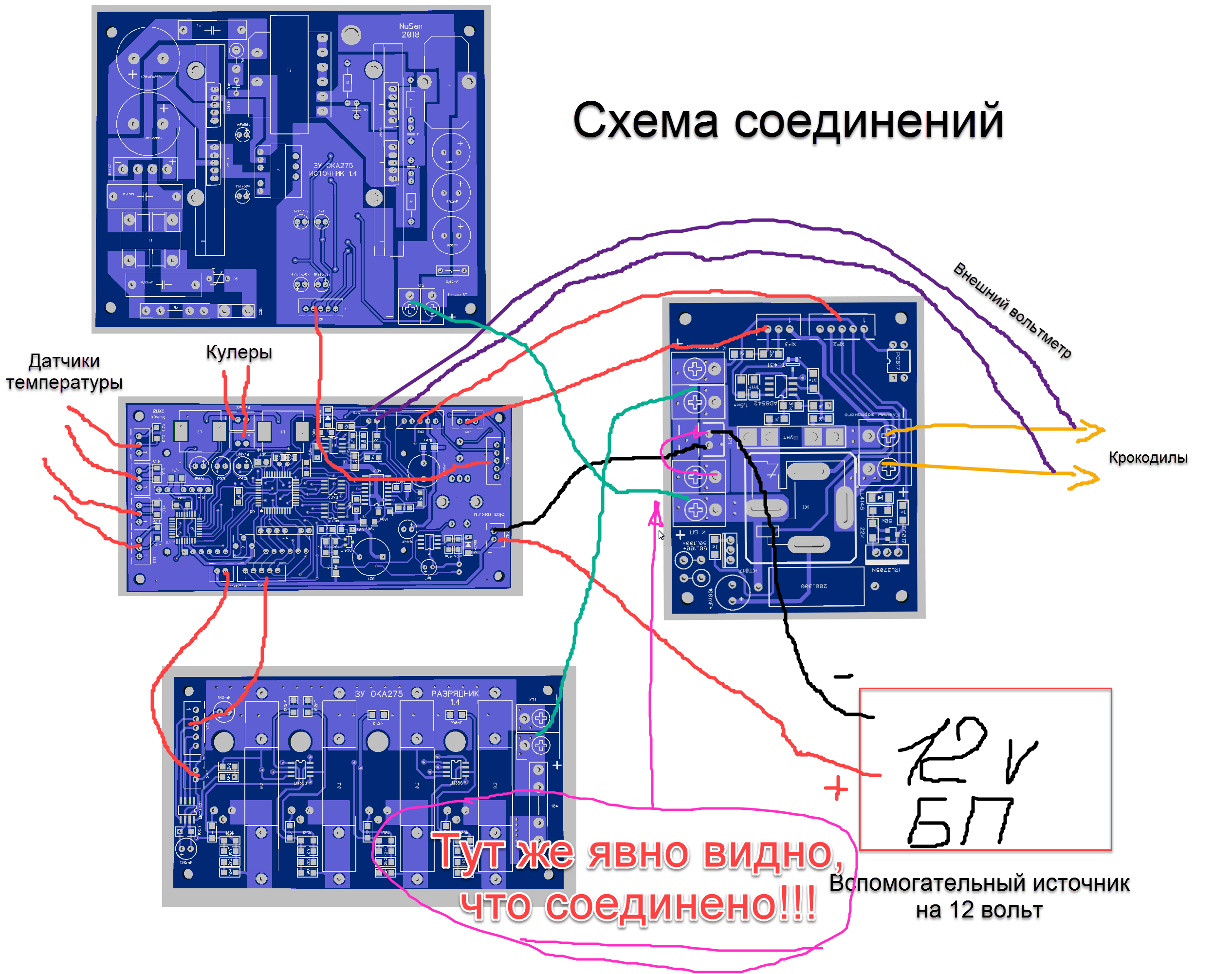

мухомор писал(а):
...вопрос у меня один: минус (силовой) БП должен соединяться с массой ПУ? ...
Вот схема соединений между платами версии 1.4. Там же очевидно видно, что минус от вспомогательного бп идет на плату коммутации и оттуда уже идет к плате управления. Это значит, что минус платы коммутации соединяется с минусом платы управления и силовой минус БП соединен с этой точкой.

Да Валер, но у меня силовой БП сделан еще по по первой версии Сергея 1989(по моему такой ник) и на этой плате минус соединен с массой, в отличии твоего БП

Но ведь получается, что силовой минус подходит на шунт, а 2,5В походят на резюк RS3 и RS1 на нем и рассеивается, на 3 ноге ОУ до 75мВ
СообщениеДобавлено: 09 дек 2020, 23:40
мухомор писал(а):
.. на 3 ноге ОУ до 75мВ
И что тут не так? На 2 ноге мерил сколько при этом?
Кстати, какая прошивка залита?
И еще, куда подключен минус от источника 12 вольт? По приведенным фото, уверен, что только на плату управления?
На 2 ноге аналогично 3 , прошивка 1.4, минус 12В в плату управления и на подпитку TL? вот плата моего БП
И в чем тогда были сомнения на счет 75мв? Так и должно быть.
прошивка 1.4
Нет такой прошивки. Назови имя файла, которым прошивал.
Минус от вспомогательного бп идет на плату коммутации и уже от нее идет к плате управления.

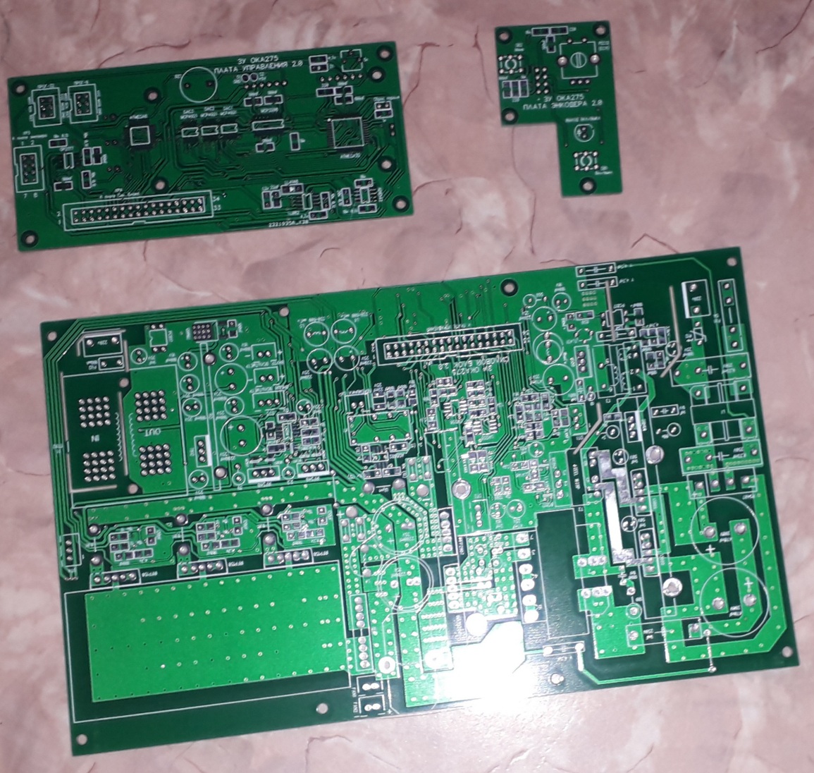

Сегодня получил платы. Качество как всегда на высоте. Кому обещал пишите в личку свои данные. Буду отправлять. Валерий (NuSen) огромное спасибо, большая работа проделана. Также хочу поблагодарить автора Алексея (Ока275). Я считаю что этот проект лучший среди всех зарядных устройств, что я видел. Так держать *DRINK*

kravc4enkoser
Надо еще собрать и чем скорей, тем лучше, а то икать буду по ночам и не один день. :)
Цвет плат зеленый?
СообщениеДобавлено: 11 дек 2020, 23:48
Сообщения: 36
Да зелёный, добавил фото
