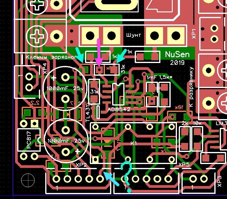

Что приходит в голову. Плата самодельная, без металлизации и:
1. Не пропаян переход между резисторами (на скрине указан сиреневым цветом). Нужно выпаять резисторы 31 кОм и 1 кОм и пропаять переход перемычкой.
2. К 5 выводу разъема, дорожка идет по верхней стороне платы и никак не припаяна к этому выводу с верхней стороны.

Не пропаян переход между резисторами. Нет Валера, все пропаяно. Я вчера посмотрел выход ОУ осликом на плате и увидел какое- то самовозбуждение, посмотрел здесь же только на монтажке- нормально, все ровно и сделал вывод: что- то с операционником не то, воткнул другой, сегодня взял на работу платку, время будет проверю все и отпишусь.
