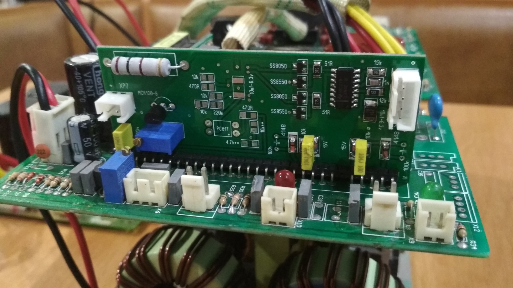

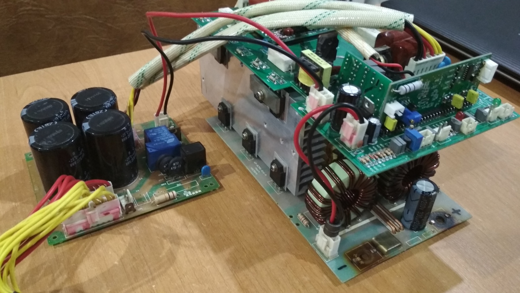

Был ненужный сварочный инвертор.Решил переделать под БП. Схема мостовая.Заменил плату управления(плата универсальная под ЗУ из форума NuSen 1.5.или обычный БП с обратной связью) защиты присутствуют, добавил выходные дросселя электролит. ХХ 55 вольт.

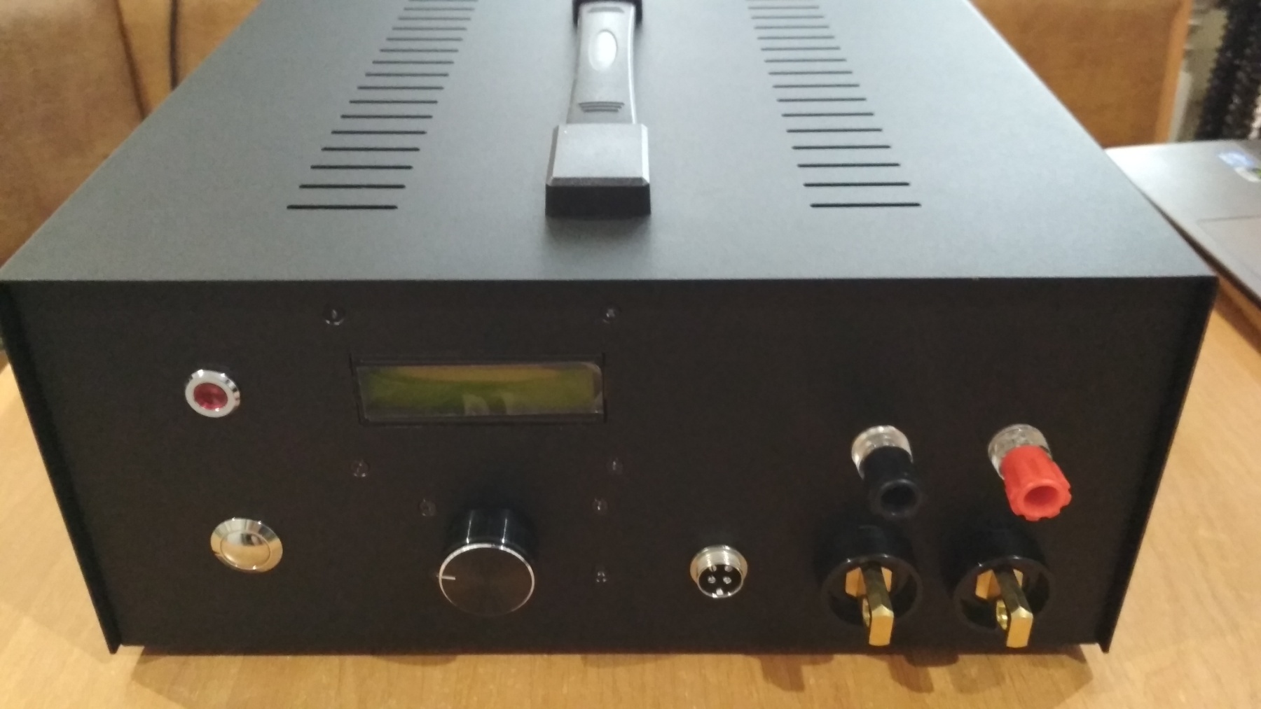

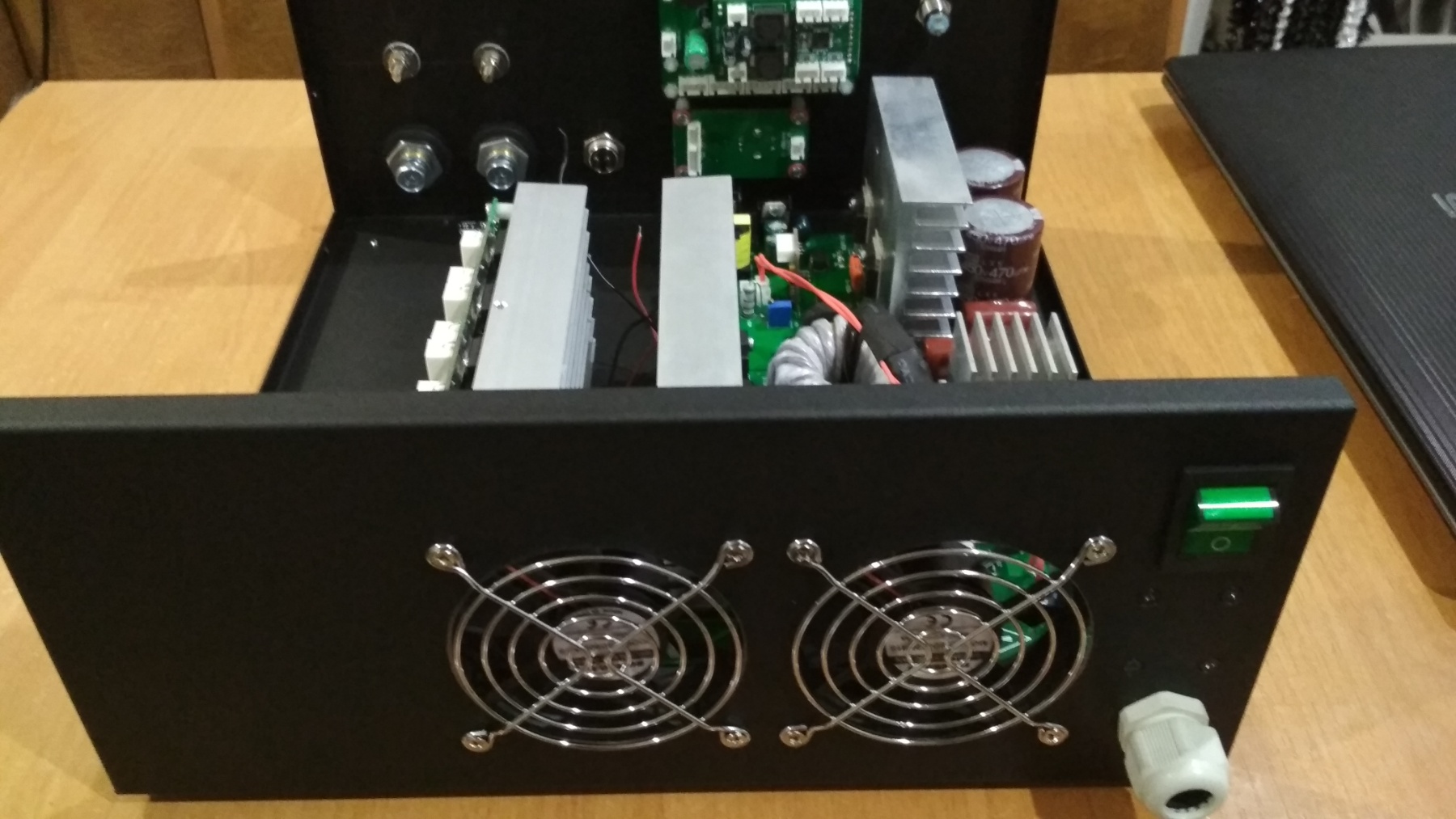

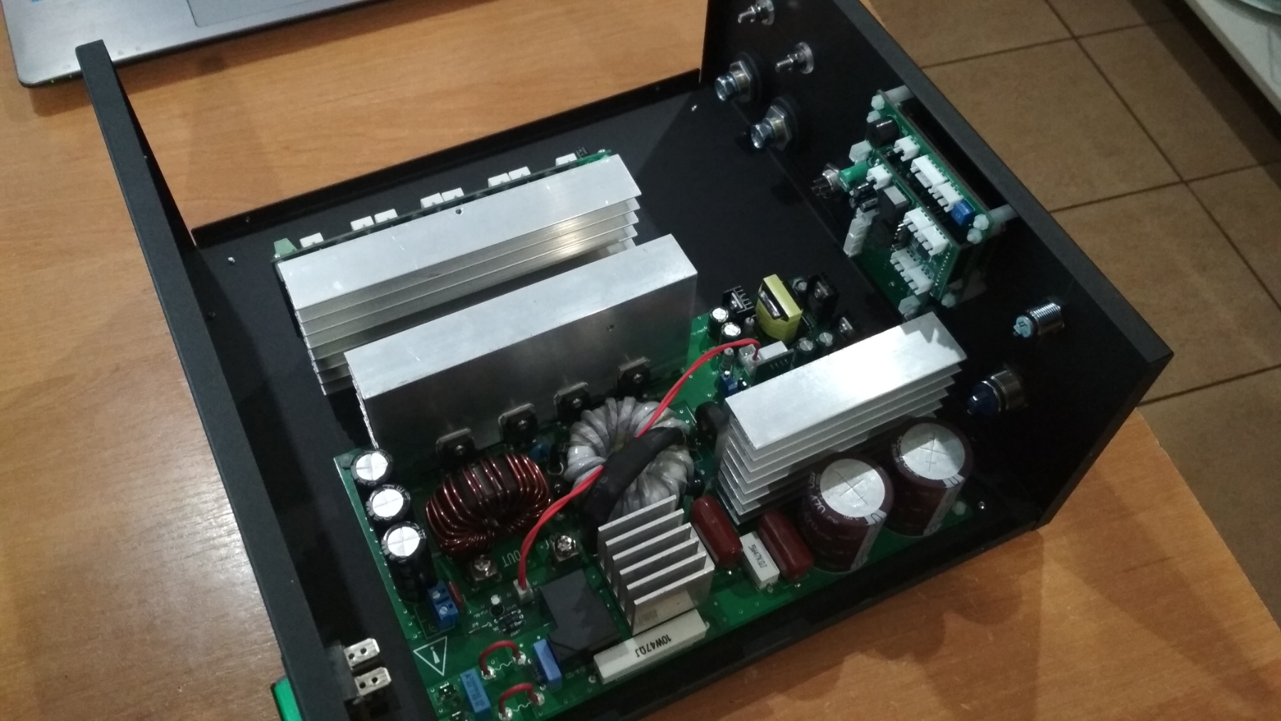

Начал оформлять все в корпус.

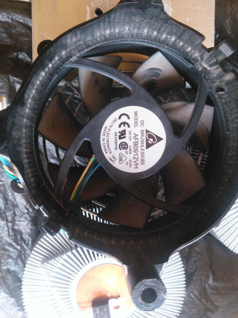

Здравствуйте, *help me* у меня вопрос по разряднику, меня интересует сколько амперов можно снять с одного , двух , трех или четырех транзисторов IRL3705? и какие радиаторы посоветуете использовать? :-[
Заранее спасибо !!!
IMG_20200502_115603.jpg [ 264.06 КБ | Просмотров: 13459 ]
IMG_20200502_115425.jpg [ 345.55 КБ | Просмотров: 13459 ]
Комментарий к файлу: 2 радиатор
IMG_20200502_115232.jpg [ 239.99 КБ | Просмотров: 13459 ]
Комментарий к файлу: 1 радиатор
IMG_20200502_114937.jpg [ 220.56 КБ | Просмотров: 13459 ]
СообщениеДобавлено: 08 май 2020, 20:21
Если использовать круглый радиатор, разместив на нем 2 транзистора, то наверно макс 60Вт можно вытянуть. Если вентилятор более оборотистый, то чуть больше.
