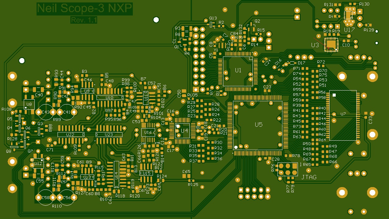

Кто силен в altium designer.Помогите переделать дорожку.Под микросхемой U3 нужно убрать дорожку и провести ее через переходные отверстия. Мешает она там при пайки микросхемы замыкает эта дорожка на полигон GND.Спасибо.Блин плату не могу скинуть слишком большой размер.Скинул ГЕРБЕР.
https://www.radiokot.ru/artfiles/6446/

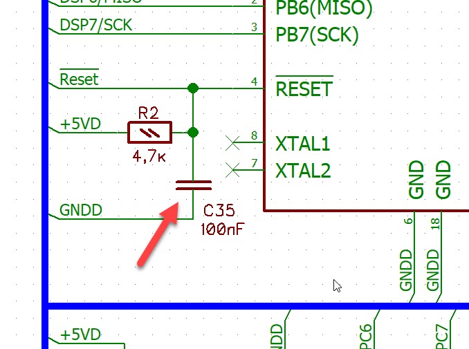

SergeyK
А если так?

СообщениеДобавлено: 11 мар 2020, 17:22
Ну попробовать можно же. Может атмега8 стартует чуть позже атмеги 32 (в его случае).
СообщениеДобавлено: 11 мар 2020, 19:09
Ага, а на прямую запитываешь +5 В ,по мимо стабилизатора ,или подымаешь на входе стабилизатора напряжение выше 12,9В ,они стартуют вместе! :-D

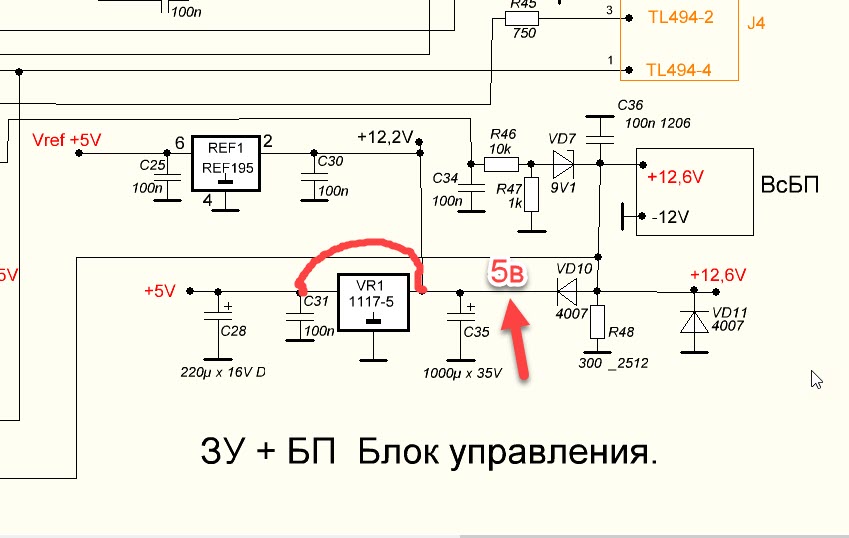

А если так, вспомогательный бп не включать! Стабилизатор замкнуть (или лучше выпаять и замкнуть) и подать в эту точку 5 вольт?
2020-03-11_18-26-08.jpg [ 62.66 КБ | Просмотров: 10682 ]
