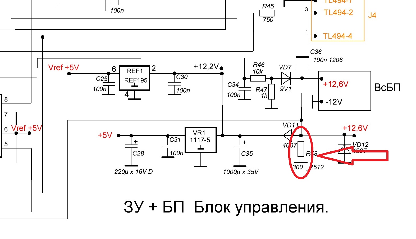

Всем Добрый вечер! В схеме Вячеслава по цепи 12,6 вольт стоит сопротивление R48 (300 Ом), я как понял оно в качестве нагрузочного, есть ли смысл его ставить если я буду запитывать схему от трансформаторного БП?
1_3.jpg [ 186.49 КБ | Просмотров: 10187 ]
СообщениеДобавлено: 16 фев 2020, 02:44
Добрый вечер! Этот резистор ускоряет разряд конденсаторов по 12.6 вольтам, чтобы в случае пропадания электроэнергии ускорить сработку определения этого факта микроконтроллером. Он продолжает питаться от остатка напряжения в конденсаторах по пяти вольтам, сохраняя данные для последующего продолжения заряда акб после возврата эл.энергии.

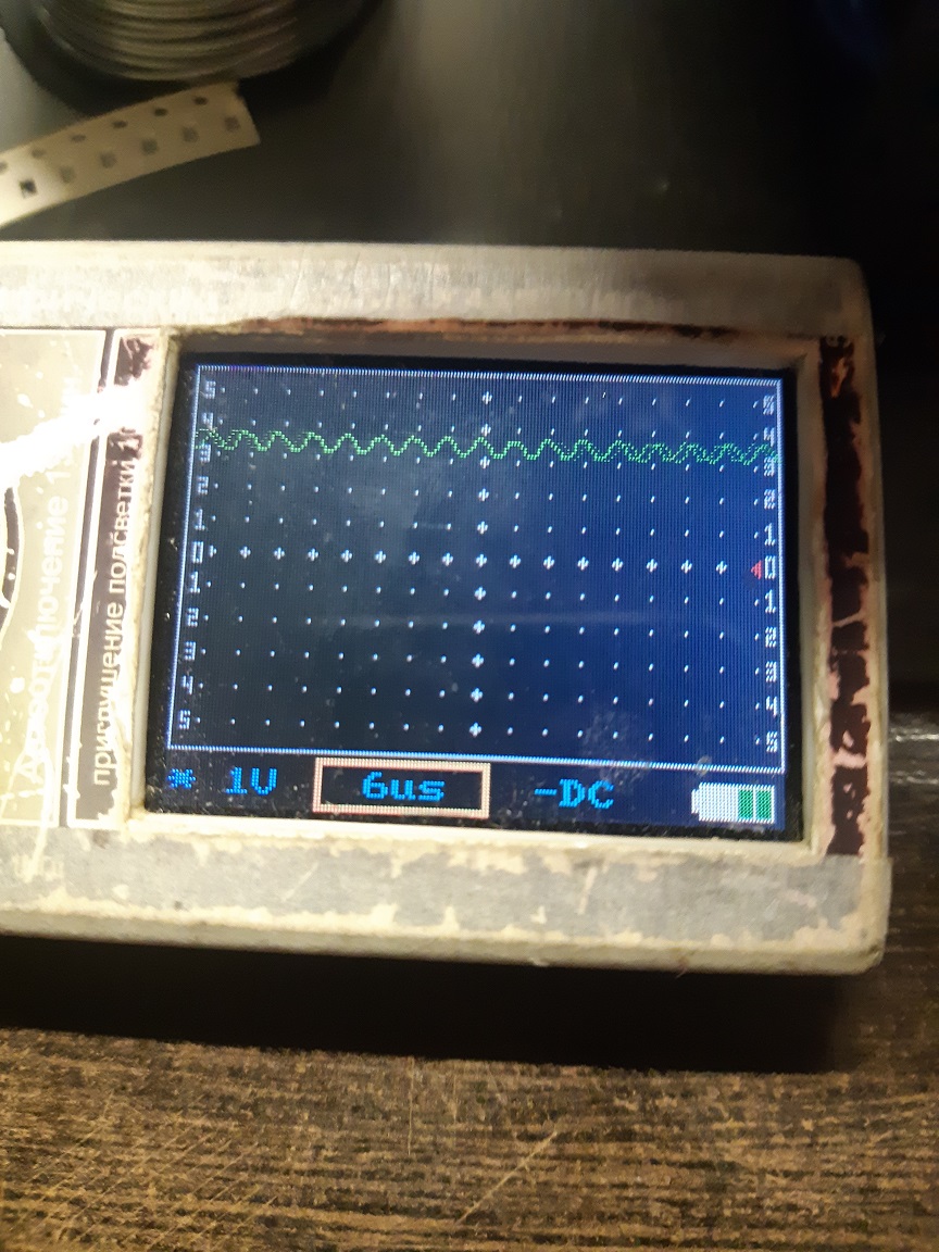

Добрый вечер, решил снова попробовать откалибровать амперметр, накрутил 1 Ампер и снова силовой шипит, но уже еле слышно. Я ведь проверял без управления с 3 ногой на земле, 4 Ампера нагружал, никаких звуков не было. Стал осликом на 7 ногу U1.2,
Безымянный.png [ 11.75 КБ | Просмотров: 10005 ]
а там...
20200219_193623.jpg [ 351.24 КБ | Просмотров: 10005 ]
может возбуд, причем если на 5 ногу осликом встаю шипение усиливается, а если на 6, то вроде уменьшается. На 8 ноге DAC2 2.5 Вольта и если накручивать энкодер, то увеличивается. Вместо R6,R10 стоят нулевики. Что посоветуете ?

R-C цепочки обратной связи в усилителях ошибок тока и напряжения необходимо подбирать под свой БП. Номиналы у каждого будут свои.
Статья в помощь. http://bsvi.ru/kompensaciya-obratnoj-sv ... ij-podxod/
СообщениеДобавлено: 20 фев 2020, 19:44
Сообщения: 41
Откуда: Нижний Новгород
То есть вместо нулевика ставлю подстроечник на 100к и прям на калибровке попробовать по ослику смотреть, так можно?
СообщениеДобавлено: 20 фев 2020, 23:18
sergik5
Я так и делал. Вместо постоянных резисторов (R6 и R10) временно ставил переменные на 100к. Подбирая конденсаторы (C7 и C12) и сопротивление переменного резистора добиваемся отсутствия возбуждения во всём диапазоне тока и напряжения устройства. Одна цепочка отвечает за стабилизацию тока, другая за стабилизацию напряжения. Конденсаторы 0,022...0,3мкФ. При отсутствии возбуждения БП не должен издавать звуки. Всё должно получиться.

Ну вроде получилось, калибровку амперметра проходит, шумов, писков нет, цифры (попугаи) стоят как "вкопанные", резистор 10 Ом, конденсатор 0,047 мкФ. Завтра еще погоняю и подстроечник заменю на постоянный, если все норм будет. Измерил напряжение на клеммах ЗУ в режиме калибровки амперметра, при 5 Амперах - 1 Вольт, так и должно быть ?

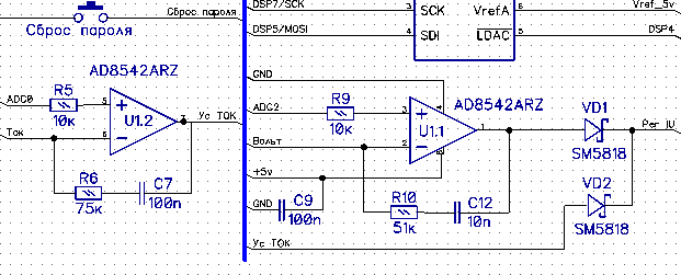

Тут решил добавить индикацию стабилизации тока и напряжения по этой схеме
индикация режима ЗУ.JPG [ 128.28 КБ | Просмотров: 10692 ]
но там указание для схемы Алексея, а схема NuSen немного отличается включением ОУ AD8542, пока понял, что из схемы надо убрать R16,C15, а вывод 5 MCP3208 посадить на землю, а вот на какой вывод ОУ подключать, не понятно. ? Или совсем все не так ?
