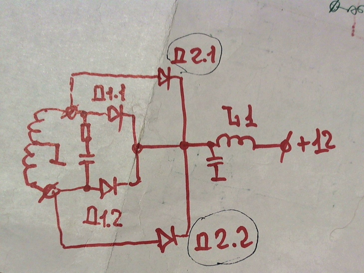

Извините,еще вопрос: чем плоха такая схема,как на фото?
Picture 120.jpg [ 357.55 КБ | Просмотров: 7751 ]
Заметно, что две диодных сборки соединены параллельно, но в каждом плече получаются диоды из разных сборок. Принципиально ли сделать, как в схеме на сайте, или так, как на фото тоже будет работь без проблем?
СообщениеДобавлено: 11 фев 2021, 03:44
Можно вообще одну сборку поставить.

Спасибо, одну - можно,я знаю. Мне просто интересно,диодные сборки могут быть из разных партий. Соответственно...Или не все так критично? Вопрос именно по первой схеме БП. Сейчас надо все запустить. Потом поразмыслю насчет мостовой схемы.
СообщениеДобавлено: 11 фев 2021, 04:00
Изначально схема рисовалась с разными диодами в плече, как на последнем скрине. Потом было переделано на одну сборку в плечо, так как в одной сборке у диодов более одинаковые характеристики.
Лучше поставить одну мощную сборку, тем более что делается все на доноре.

.. Потом было переделано на одну сборку в плечо, так как в одной сборке у диодов более одинаковые характеристики....
-Думал так же
...Лучше поставить одну мощную сборку,..
-Пока выбора нет. есть только 20А/200В. Запущу на них
Спасибо.

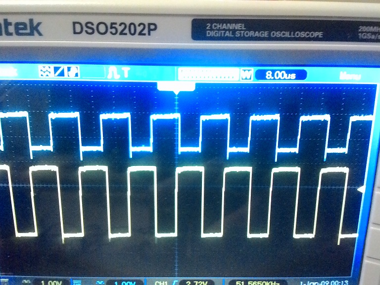

извините,вопрос текущий: вроде перепаял комп. бп, подаю 12В от дежурного источника. на 11 ноге (494) - 3,6В, на 8 - 2,1В. Блок управления не подсоединен. вывод "3" (494) в воздухе. Правильно ли?
СообщениеДобавлено: 15 фев 2021, 01:10
А осциллограф что показывает?
СообщениеДобавлено: 15 фев 2021, 01:15
Сообщения: 251
Авто: нет
цилл показывает нормальной формы импульсы. только разного размаха.
P_20210214_213216.jpg [ 224.13 КБ | Просмотров: 7665 ]
СообщениеДобавлено: 15 фев 2021, 01:37
А резисторы с выходов, одинаковые номиналы (верней делители)?
2021-02-14_22-39-30.jpg [ 97.45 КБ | Просмотров: 7664 ]
