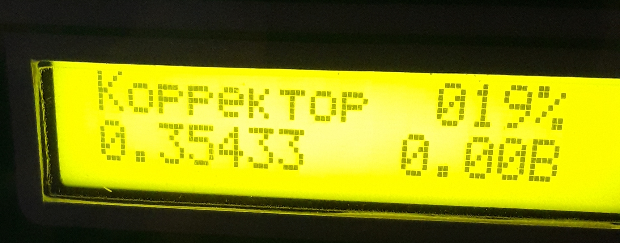

Здравствуйте всем. Собрал две зарядки и в обеих вот такая картина с калибровкой коректоров. При калибровки корректора в нижнем правом угле всегда ноль, на энкодер не реагирует. При присоединении клем аккумулятора измерительное реле (маленькое) клацает, но ничего не происходит. Подскажите в чем может быть проблема, или так и должно быть? ЗУ собрано по версии 1.5.

Добрый вечер! Если есть измерительное реле, то значит это схема NuSen_v1.5. А в этой схеме второй вольтметр, как и ОБА корректора - не используются. В одной из будущих прошивок я отключу всё лишнее в этой версии схемы, а пока просто не обращайте внимание.
Друзья, у кого данная схема. Напомните пожалуйста, нужно ли калибровать первый корректор? если нет, то какое значение необходимо "накрутить" kravc4enkoser? По нолям?

О, спасибо большое. Понял.
Первый корректор у меня получилось откалибровать, показывает то напряжения что и на клемах.
СообщениеДобавлено: 23 янв 2020, 02:09
kravc4enkoser
Для ЗУ по схеме NuSen v1.5 установить значение корректора "0.00034' Только при этом значении корректора имеем минимальное влияние на выходное напряжение ЗУ при нагрузке. Влияние всё же присутствует (полностью не отключается), но по показаниям этого не заметно до 12А.
