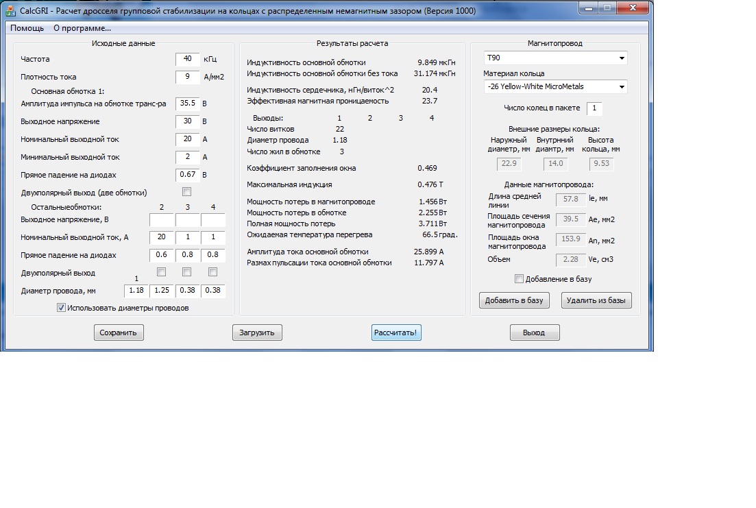

А вот собственно и все расчёты:
расчёт импульсного т-ра.jpg [ 214.95 КБ | Просмотров: 18724 ]
расчёт дросселя ГС.jpg [ 189.65 КБ | Просмотров: 18724 ]

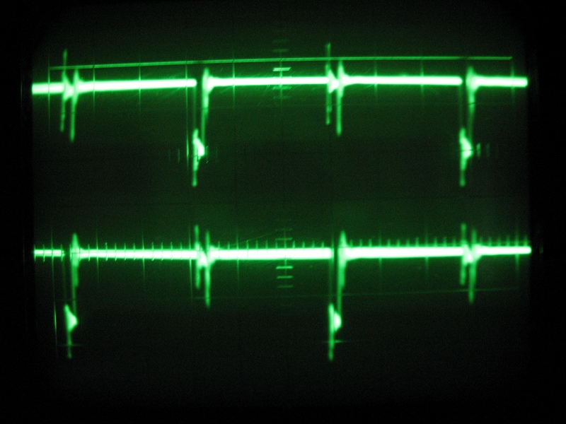

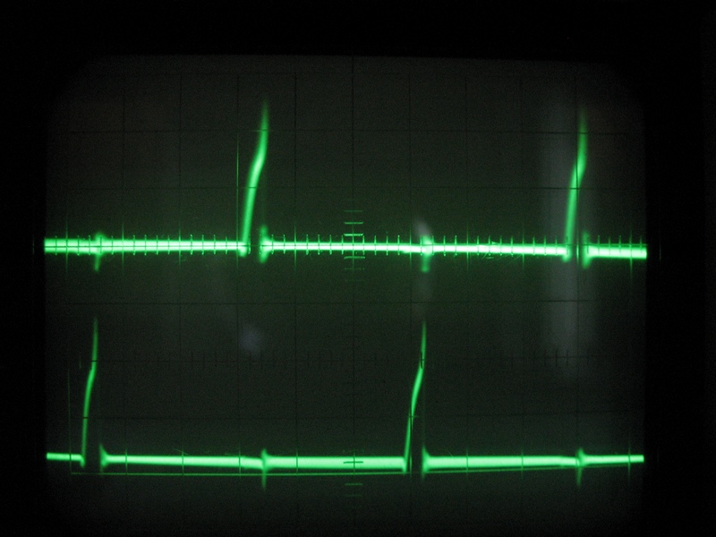

Вот реальные картинки сигналов на 8 и 11 ножках TL, снятых с рабочего БП, переделанного по схеме Слона, видны "иголки", но никаких сверчков не было, дроссель стоит родной, не перематывался.
1.JPG [ 149.69 КБ | Просмотров: 18721 ]
а это на коллекторах тр-тов раскачки
2.jpg [ 141.49 КБ | Просмотров: 18721 ]

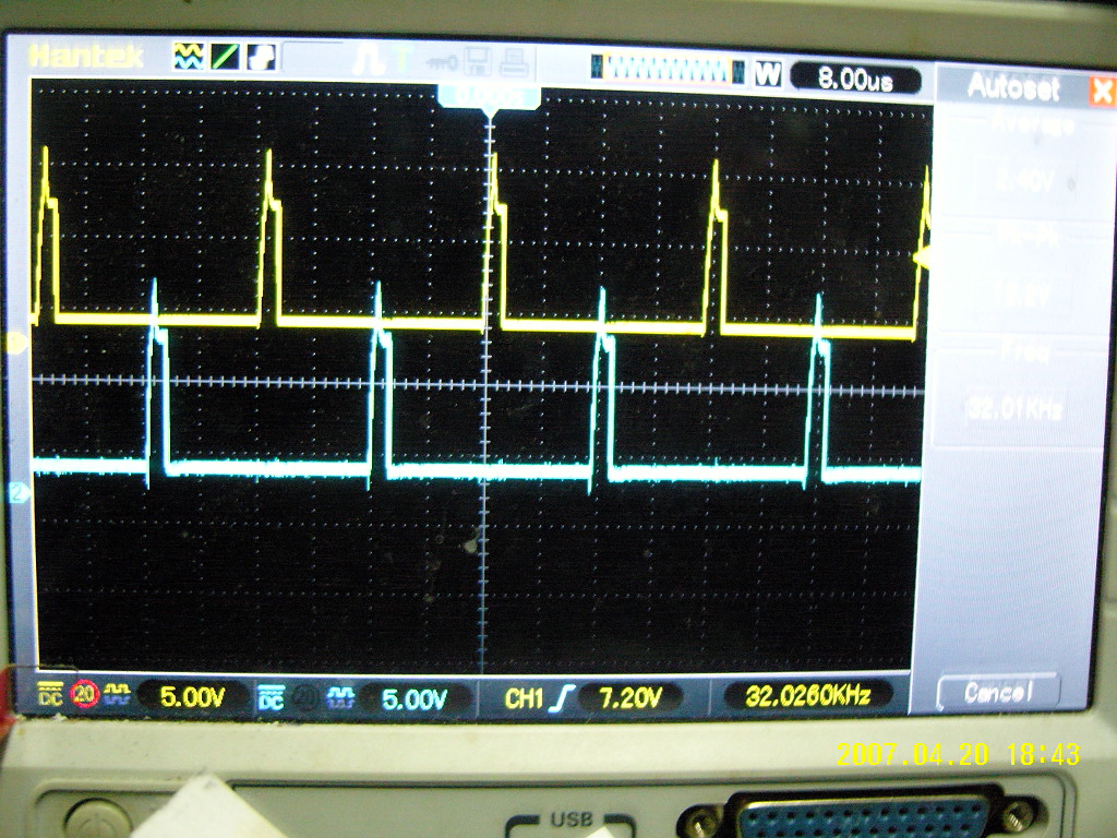

Ну у меня лично такого раритетного аппарата нет... Поэтому вот:

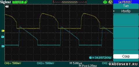

Частота и период ШИМ.jpg [ 254.69 КБ | Просмотров: 18718 ]
Вам крупно повезло!!!
Наверняка проблемы с осциллографом. Если бы реально были такие импульсы управления, транзисторы вылетели бы сразу после включения
