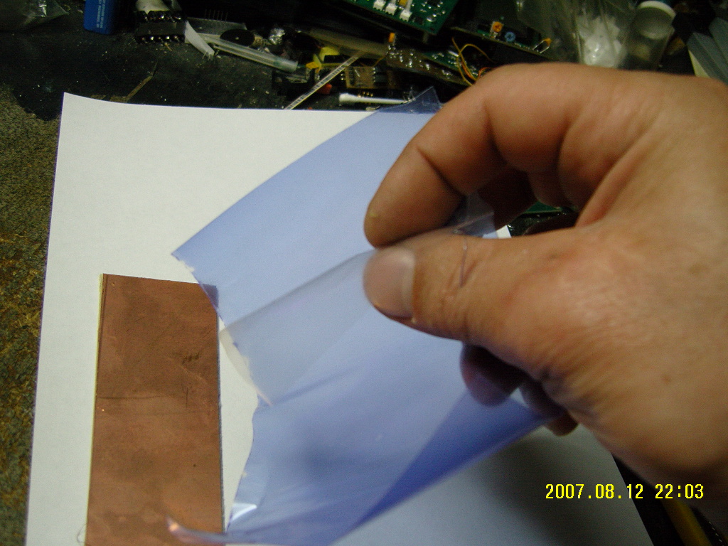

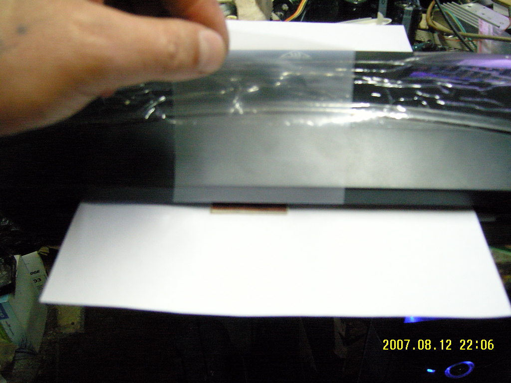

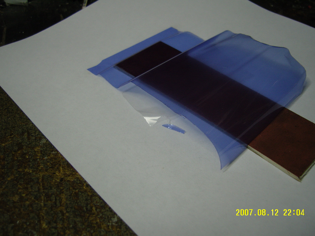

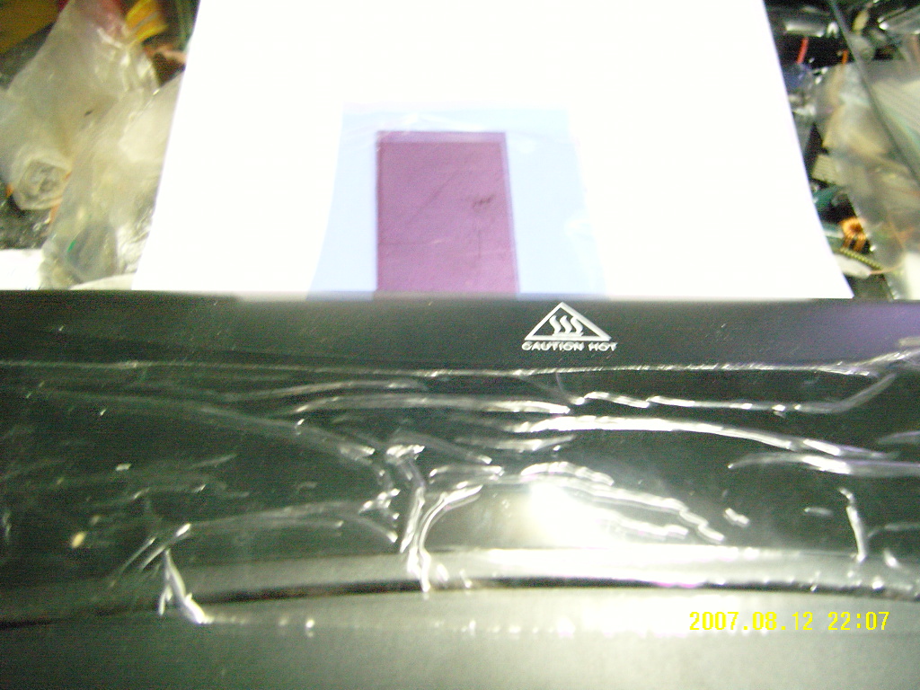

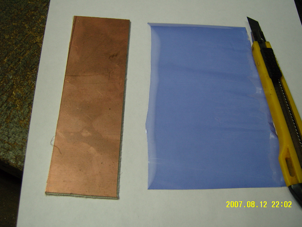

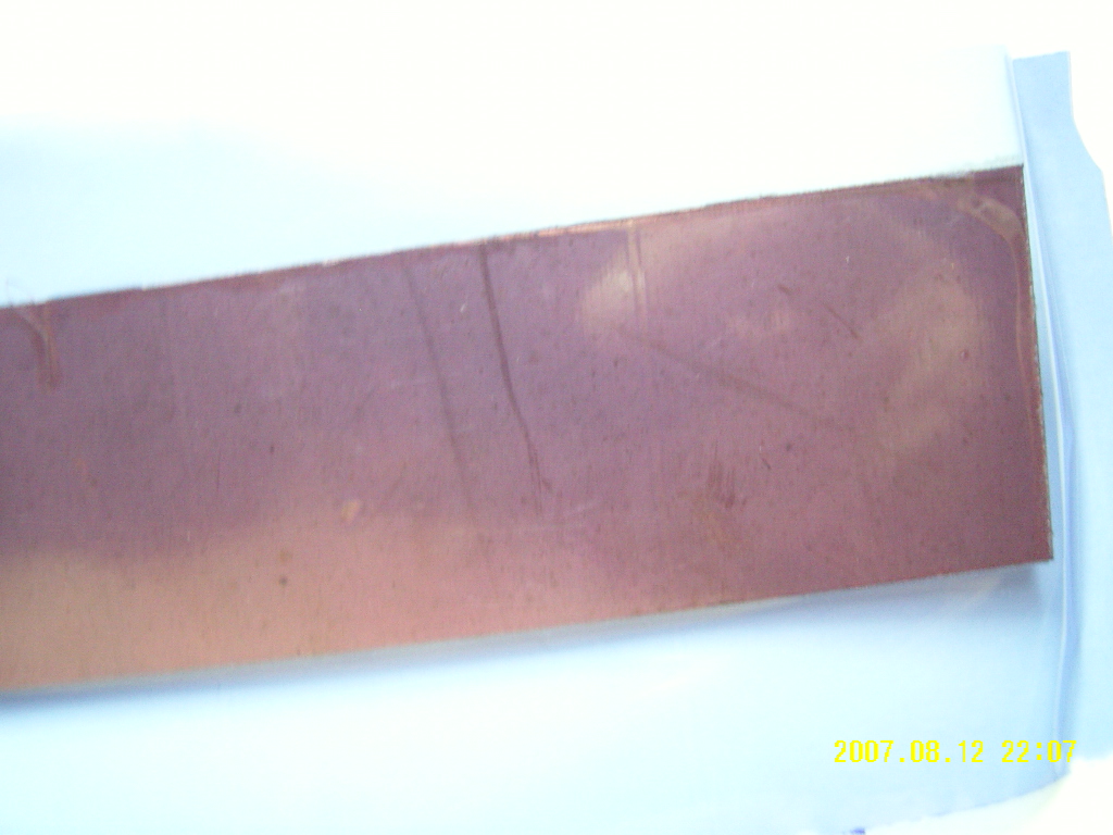

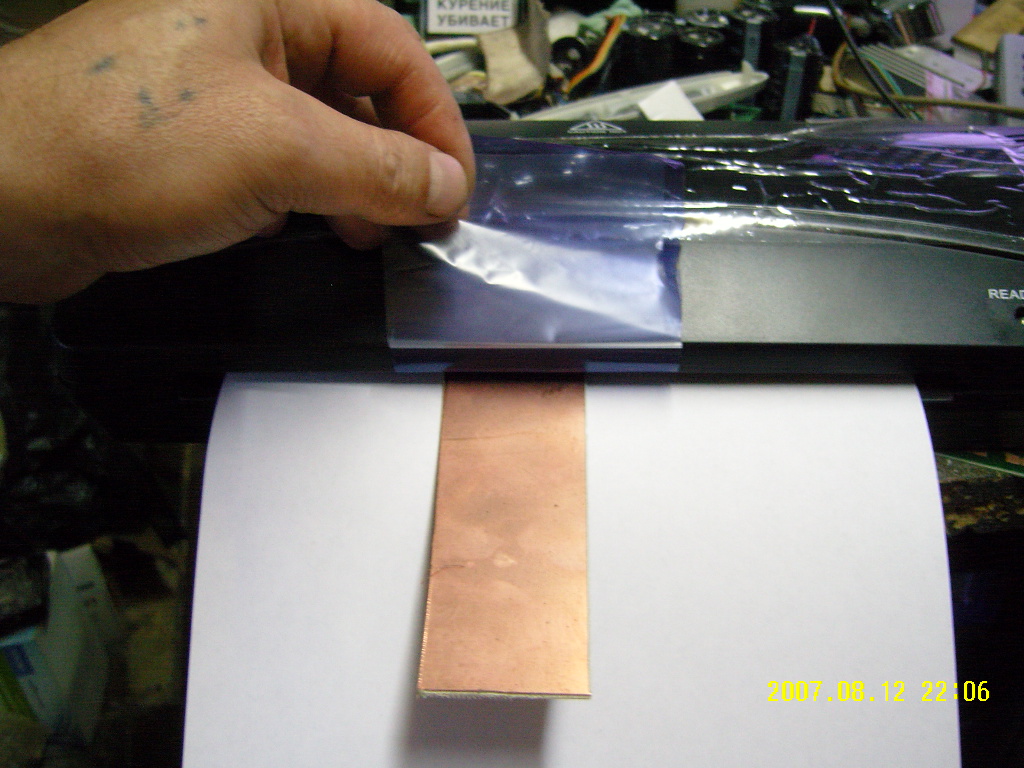

Добрый вечер,Алексей.Как и обещал,выкладываю фотки.Сразу говорю,делал для показа и потому стеклотекстолит не зачищал и не подготавливал.Просто,взял первый попавший кусок текстолита и сразу же на него накатывал фоторезист.Накатку делал холодным ламинатором.
Даже при накатке холодным ламинатором ни одного пузырька воздуха не получилось,фоторезист накатался идеально.Полоски которые видны на фото,это плоски на стеклотекстолите.Еще раз повторю,стеклотекстолит вообще не подготавливал.В реальности фоторезист нужно накатывать сразу же на горячих валах ламинатора и сверху бумажек на фоторезист не кладу.
Комментарий к файлу: НА ЭТОТ КУСОК СТЕКЛОТЕКСТОЛИТА БУДУ НАКАТЫВАТЬ ЭТОТ КУСОК ФОТОРЕЗИСТА
SNC11487.JPG [ 364.73 КБ | Просмотров: 34081 ]
Комментарий к файлу: ОТДЕЛЯЮ НИЖНЕЮ ЗАЩИТНУЮ ПЛЕНКУ,НО ВСЮ ЕЕ НЕ СНИМАЮ
SNC11488.JPG [ 355.7 КБ | Просмотров: 34081 ]
Комментарий к файлу: ОТДЕЛЕННЫЙ УЧАСТОК ФОТОРЕЗИСТА ОТ НИЖНЕЙ ЗАЩИТНОЙ ПЛЕНКИ ПРИКЛЕИВАЮ К ЛИСТУ БУМАГИ ПРИЖИМОМ ПАЛЬЦА,ЧТОБЫ НАЧАЛО ФОТОРЕЗИСТА НЕ ЕЛОЗИЛО ПО ПЛАТЕ И ХОРОШО ЗАХВАТИЛСЯ ВАЛАМИ ЛАМИНАТОРА.ЗАТЕМ ПОД ФОТОРЕЗИСТ КЛАДУ СТЕКЛОТЕКСТОЛИТ,БЕРУСЬ ПАЛЬЦАМИ ЗА НИЖНЮЮ ЗАЩИТНУЮ ПЛЕНКУ И ДЕРЖУ ЕЕ И ВСТАВЛЯЮ БУМАГУ С ФОТОРЕЗИСТОМ И ПЛАТОЙ В ЛАМИНАТОР,А ПАЛЬЦАМИ ДЕРЖУ КРАЙ НИЖНЕЙ ЗАЩИТНОЙ ПЛЕНКИ И НЕ ДАЮ ПОПАСТЬ ЭТОЙ ПЛЕНКИ ПОД ВАЛЫ ЛАМИНАТОРА,ПРИ ДВИЖЕНИИ ПЛАТЫ В ЛАМИНАТОРЕ ЭТА ПЛЕНКА НАЧИНАЕТ ПОТИХОНЬКУ СНИМАТЬСЯ САМА
SNC11489.JPG [ 369.14 КБ | Просмотров: 34081 ]
Комментарий к файлу: НА ФОТО ВИДНО,ЧТО НА ЗАРЯЖЕННОЙ ПЛАТЕ В ЛАМИНАТОР,ДЕРЖУ ПАЛЬЦАМИ НИЖНЕЮ ЗАЩИТНУЮ ПЛЕНКУ И НЕ ДАЮ ЭТОЙ ПЛЕНКИ ПОПАСТЬ В ЛАМИНАТОР ПОД ВАЛЫ,ПЛЕНКА САМА ПОТИХОНЬКУ СНИМАЕТСЯ С ФОТОРЕЗИСТА ПО МЕРЕ ПРОДВИЖЕНИЯ ПЛАТЫ В ЛАМИНАТОР
SNC11490.JPG [ 340.06 КБ | Просмотров: 34081 ]
Комментарий к файлу: ЭТО МОМЕНТ ПРОКАТКИ,НА ФОТО ВИДНО,ЧТО,ДЕРЖУ ПАЛЬЦАМИ НИЖНЕЮ ЗАЩИТНУЮ ПЛЕНКУ И ОНА САМА ПОТИХОНЬКУ СНИМАЕТСЯ ПРИ ДВИЖЕНИИ ПЛАТЫ В ЛАМИНАТОРЕ
SNC11492.JPG [ 376.15 КБ | Просмотров: 34081 ]
Комментарий к файлу: ЭТО ПЛАТА НА ВЫХОДЕ ЛАМИНАТОРА
SNC11493.JPG [ 362.46 КБ | Просмотров: 34081 ]
Комментарий к файлу: ЭТО ТО,ЧТО ПОЛУЧИЛИ НА ВЫХОДЕ ЛАМИНАТОРА ПРИ ХОЛОДНОЙ ПРИКАТКИ.нО НАКАТЫВАЮ ВСЕГДА ГОРЯЧИМ ЛАМИНАТОРОМ.
SNC11494.JPG [ 346.79 КБ | Просмотров: 34081 ]

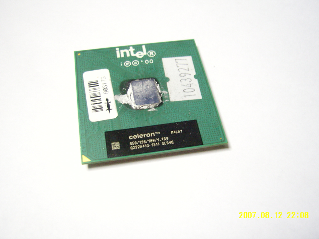

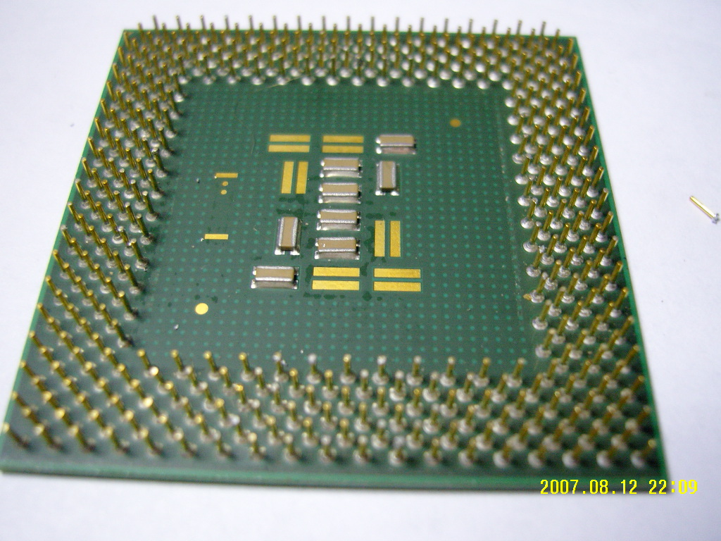

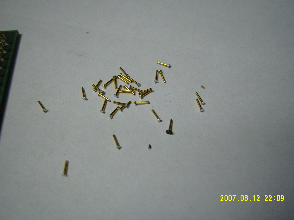

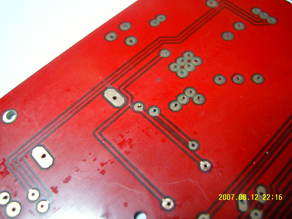

Теперь как поступаю с переходными отверстиями.Берем старый процессор от 370 сокета
Комментарий к файлу: ТАК ПРОЦЕССОР ВЫГЛЯДИТ СВЕРХУ С КОТОРОГО БУДЕМ СДУВАТЬ ФЕНОМ НОЖКИ
SNC11495.JPG [ 290.66 КБ | Просмотров: 34081 ]
Комментарий к файлу: ТАК ПРОЦЕССОР ВЫГЛЯДИТ С ОБРАТНОЙ СТОРОНЫ
SNC11498.JPG [ 374.87 КБ | Просмотров: 34081 ]
Комментарий к файлу: ТАК ВЫГЛЯДЯТ НОЖКИ ОТ ПРОЦЕССОРА УЖЕ СДУТЫЕ ФЕНОМ
SNC11497.JPG [ 342.55 КБ | Просмотров: 34081 ]

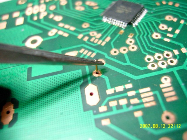

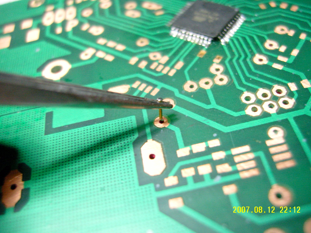

Комментарий к файлу: ВСТАВЛЯЕМ НОЖКУ ОТ ПРОЦЕССОРА В ПЕРЕХОДНОЕ ОТВЕРСТИЕ ПРОСВЕРЛЕННОЕ СВЕРЛОМ 0,5 ММ
SNC11499.JPG [ 364.44 КБ | Просмотров: 34081 ]

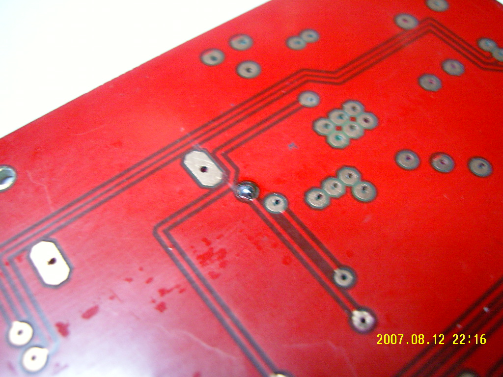

Комментарий к файлу: ТАК ВЫГЛЯДИТ УЖЕ ВСТАВЛЕННАЯ НОЖКА ОТ ПРОЦЕССОРА,БУДЕМ НАЗЫВАТЬ ЕЕ В ДАЛЬНЕЙШЕМ ПЕРЕМЫЧКОЙ.
SNC11505.JPG [ 346.45 КБ | Просмотров: 34081 ]
Комментарий к файлу: ЗАПАИВАЕМ ВСТАВЛЕННУЮ ПЕРЕМЫЧКУ
SNC11506.JPG [ 357.07 КБ | Просмотров: 34081 ]
Комментарий к файлу: эТО ПЕРЕМЫЧКА С ОБРАТНОЙ СТОРОНЫ ПЛАТЫ,ЛИШНЕЕ НУЖНО ОТКУСИТЬ
SNC11507.JPG [ 345.18 КБ | Просмотров: 34081 ]
Комментарий к файлу: ЭТО ПЕРЕМЫЧКА ПОСЛЕ ТОГО,КАК ОТКУСИЛИ ОТ НЕЕ ВСЕ ЛИШНЕЕ
SNC11508.JPG [ 349.26 КБ | Просмотров: 34081 ]
Комментарий к файлу: ЗАПАИВАЕМ ВТОРУЮ СТОРОНУ ОТКУСАНОЙ ПЕРЕМЫЧКИ
SNC11509.JPG [ 366.03 КБ | Просмотров: 34081 ]

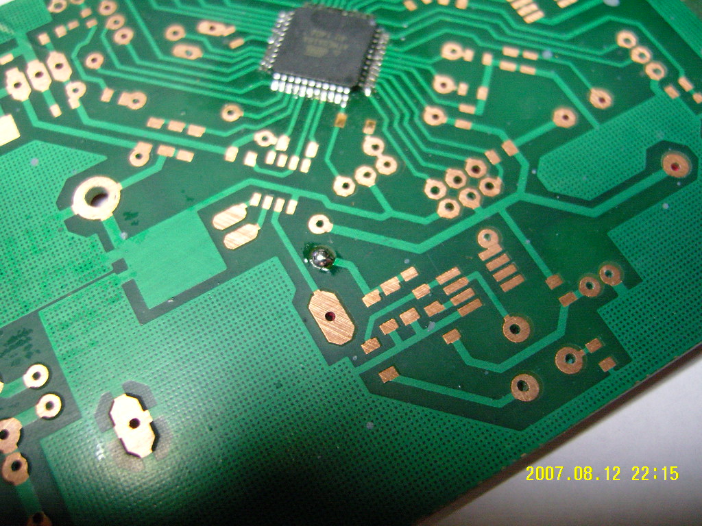

Комментарий к файлу: НА ФОТО ВИДНО КАКИЕ ПЕРЕХОДНЫЕ ОТВЕРСТИЯ ПОЛУЧАЮТСЯ С УЖЕ ЗАПАЯННЫМИ ПЕРЕМЫЧКАМИ.
SNC11510.JPG [ 377.76 КБ | Просмотров: 34081 ]

Забыл написать отзыв. Да, технология интересная, только подойдет она не каждому. При кажущейся простоте поиска старых процессоров, отдельным гражданам это может составить определенную проблему. Напрягает еще ощущение конечности, ограниченности, ибо количество ножек у процессора не безгранично и скоро уже надо будет искать другого донора.
Нужно что-то универсальное, которое можно купить в любом магазине. НАПРИМЕР, можно такие заклёпки попробовать сделать из намоточной медной проволоки подходящего сечения. Для придания мягкости ее лучше предварительно обжечь (пострадают ли её паяльные качества мне неизвестно). Далее - нарезать эту проволоку кусочками миллиметров по 5, затем приплющить одну из сторон молоточком (сделать типа шляпки, как на гвозде). Для этого нужно сделать не сложную наковаленку, например, на основе болта М10. В его торце сверлим глухое отверстие глубиной 4мм и диаметром, равным диаметру проволоки. Вставляем туда наш кусочек и приплющиваем легким молоточком - наш "гвоздик" готов! Можно вторую сторону так же расплющить, что бы вообще шикарно было, а потом пропаять для надёжности. Это все в теории конечно, надо будет попробовать.
PS. Что то подобное мы делали, когда я работал на оборонке. Штырьки на плате, по тех.процессу, нужно было обязательно вначале расклепать на наковаленке (обеспечить физ.контакт), а уже потом паять. Если этого не сделать, ОТК не принимало.
СообщениеДобавлено: 11 июн 2015, 19:21
Всем привет, Алексей, я клепаю жмлками от ютп кабеля, сверлю плату диаметром 0,4 и в наковальне 0,4 на глубину 0,6-0,8. Далее всавляю жилу через плату в углубление наковальни, и обрезаю над поверхностью платы жилу, чтобы торчала, как правило бокорезы обрезают на нужную высоту, ну а далее два удара молоточком, переворачиваю и ещё два удара, всё, заклёпка готова, можно пропаивать.
Главное метра ютп хватит на 2500 заклёпок.

А трудоёмкость-то КАКАЯ! Я просто серебрёными проволочками из военного ВЧ-кабеля пропаиваю с двух сторон. Тоже трудоёмко, но не настолько!

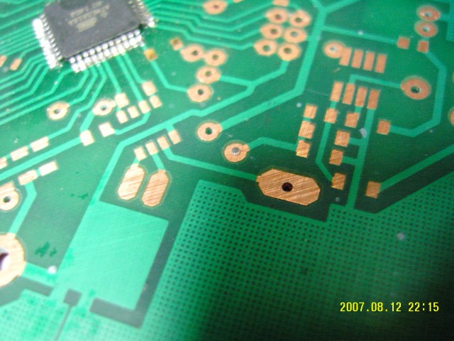

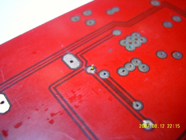

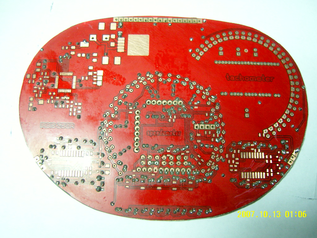

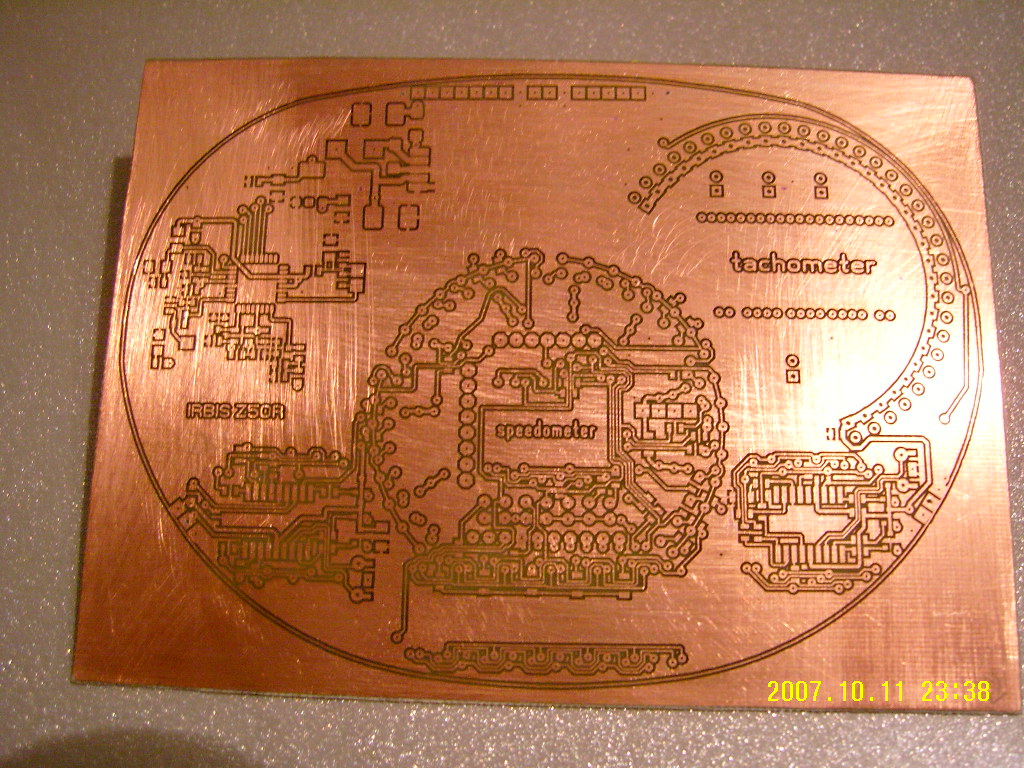

СообщениеДобавлено: 09 авг 2015, 00:04

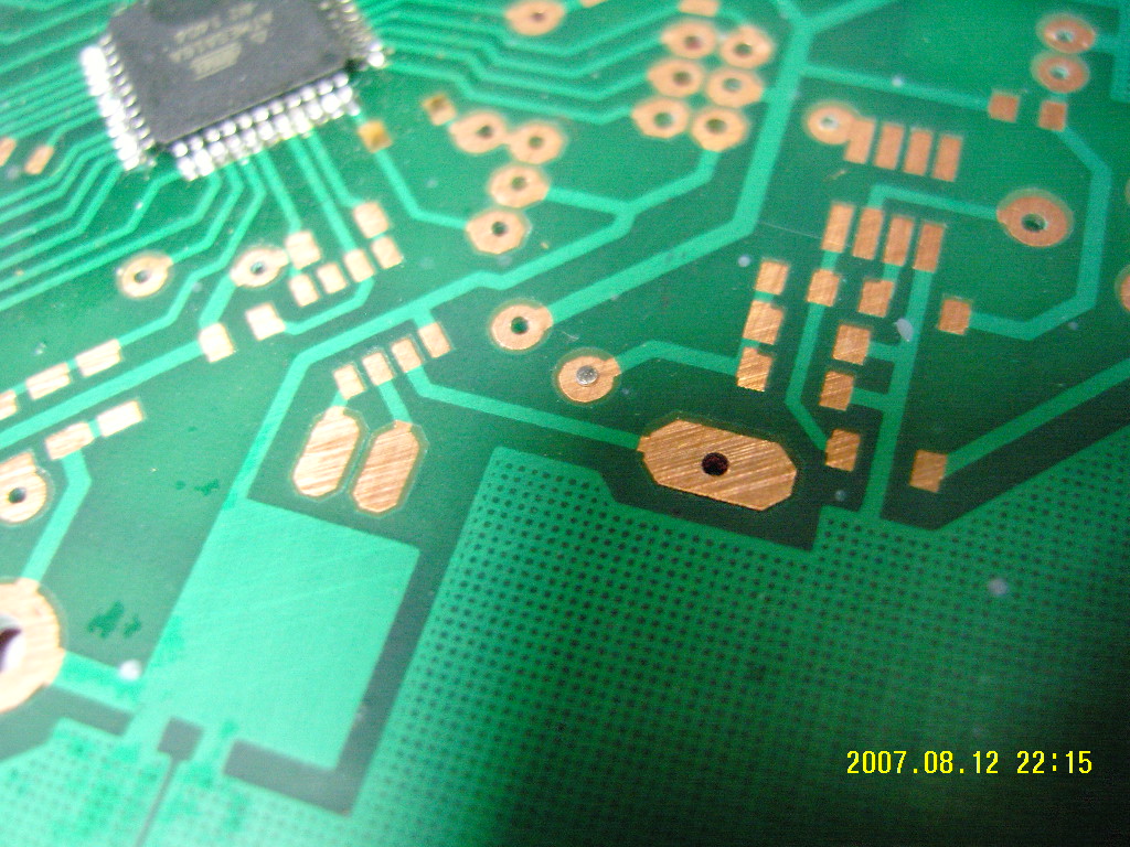

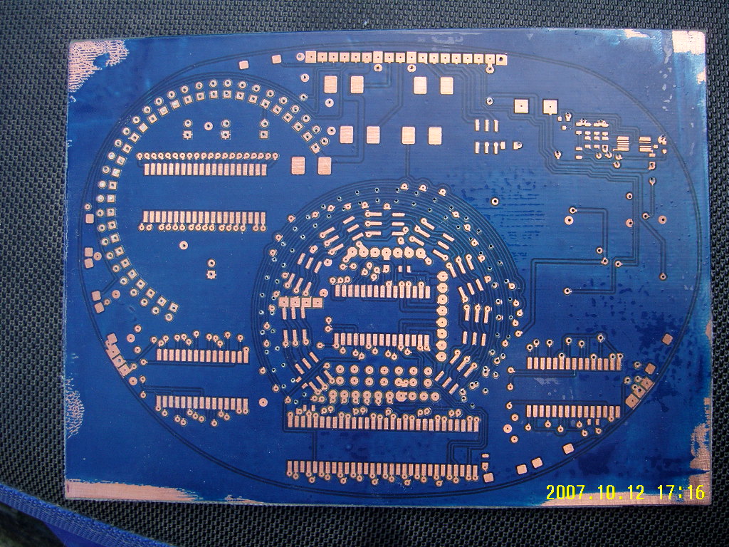

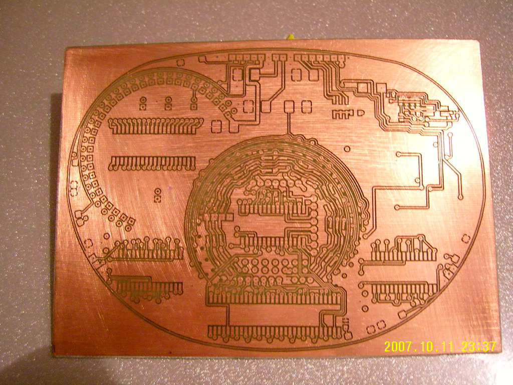

Всем,доброе время суток.Вот еще несколько фоток печатной платы сделанной по методике,которая показана на фотографиях выше.Только дорожки сделаны шириной 0,2 мм и вомногих местах расстояние между дорожками 0,1 мм.Плата получилась отлично,без единого косяка.Но,без ламинатора такого качества не получилось бы.Сейчас буду накатывать на плату маску,затем сверловка и уже потом сборка.
SNC11531.JPG [ 379.12 КБ | Просмотров: 33782 ]
SNC11529.JPG [ 375.97 КБ | Просмотров: 33782 ]
СообщениеДобавлено: 09 авг 2015, 01:03
Сергей, приветствую!!! Хотелось бы увидеть фото этой платы уже с маской, а так же фото собранного устройства. О видео с его работой я так же мечтаю не меньше! Очень красивая плата, вот бы в 70-е такую технологию!
СообщениеДобавлено: 09 авг 2015, 01:19
Приветствую Вас,Алексей.Фото с маской выложу.Собрано вся эта конструкция будет недели через две - три.Всего будет три платы двухсторонние,расположенные бутербродом одна над другой.У этой приборной панели слишком большой функционал и на одной плате все не помещается.Эта приборная панель будет управлять всей электроникой мото транспорта,включая еще разных наворотов и эффектов.Когда буду испытывать и калибровать на мото,сделаю видео и выложу.Просто,на своем мото транспорте замучился каждый год менять тросик спидометра по причине его перетирания.Вот и решил сделать новую приборную панель полностью электронной,без тросиков.Да и многих нужных функций на родной панели не предусматривалось заводом,потому и отсутствовали.Вот и пришлось все эти функции добавлять самому.По ходу сборки буду фоткать и выкладывать.

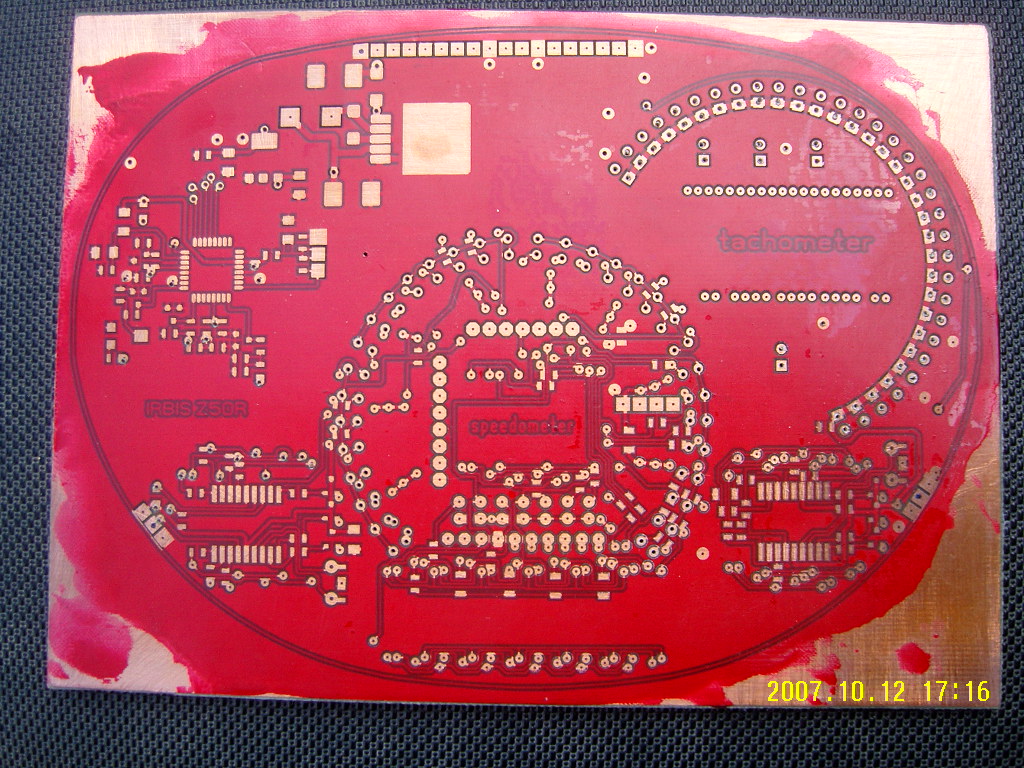

Вот фото платы уже с маской.Сейчас займусь сверловкой и обрезкой платы под нужные размеры и нужной конфигурации.Тоже раньше думал о велокомпе,но мне его лепить некуда,чтобы не мешал и всегда был под рукой.Да и велокомп некоторые проблемы не решает.В заводском исполнении на моей приборной панели нет показаний информации о зарядке аккумулятора и бортового питания.Нет показаний температуры двигателя и еще много разных мелочей которые не выведены на приборную панель.Вроде как и эти показания на первый взгляд и не нужны,а иной раз эти функции нужно видеть.Вот и решил сразу,одним махом решить все эти недочеты и заодно уйти от стрелочных приборов и всю электронику разместить в одном месте,чтобы не было все разбросано по всей раме.Чтобы не было таких мучений с заменой мелочевки,таких как например,чтобы поменять релле регулятор,у меня нужно расчехлить почти всю облицовку.И таких мелочей,которые при ремонте создают массу проблем,много.А так,одним махом,решаю массу проблем,пусть даже незначительных,но зато красиво и глазу приятно,да и иной раз нужно видеть то,что не видно.
У меня тоже все стянуто с инета,потому как,сам в программировании ничего не понимаю.На один из приборов прошивку покупал у разработчика.Компоновал из многих схемок в одно единое.Когда соберу,посмотрим что получится.Думаю,что,что нибудь все равно получится.
SNC11534.JPG [ 408.71 КБ | Просмотров: 33768 ]
SNC11533.JPG [ 413.31 КБ | Просмотров: 33768 ]

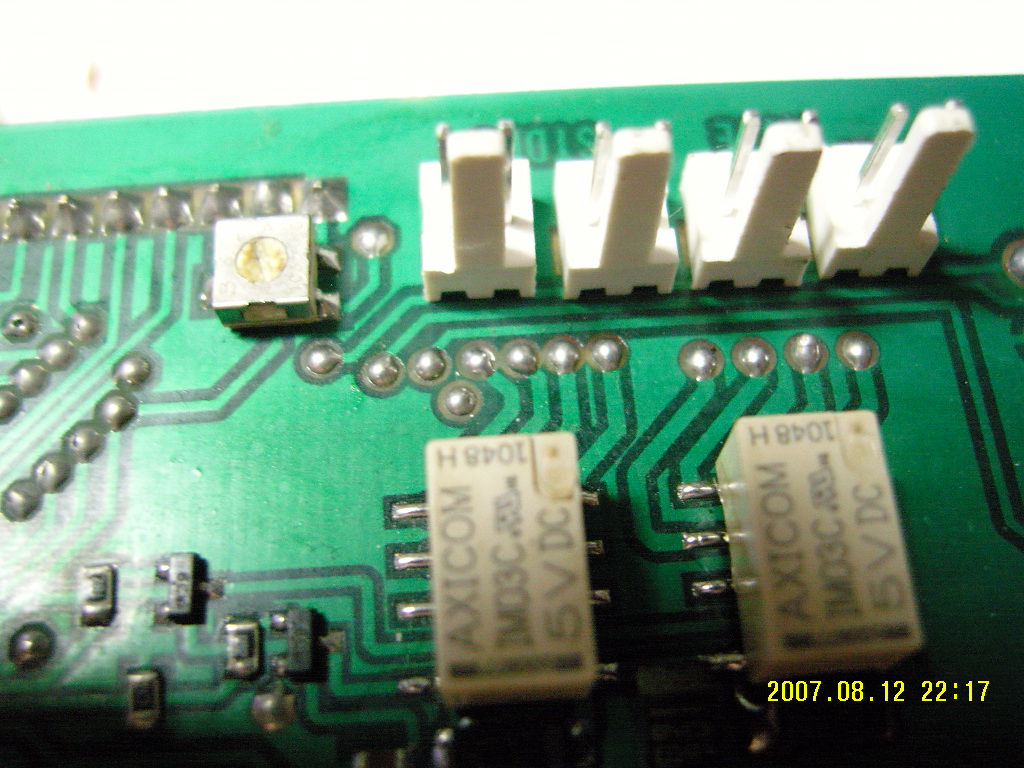

Запаял все переходные перемычки между верхним и нижним слоем дорожек.Приступаю к сборке.

Сергей, приветствую! Выглядит вполне презентабельно, хотя конечно если придираться, то можно найти небольшие огрехи. Но все равно выглядит необычно и почти как по-заводскому. Так держать!

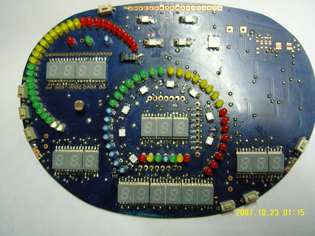

Всем,доброе время суток.Продолжение следует.Вот так выглядит лицевая сторона приборной панели.Еще не все припаяно и плата еще не мылась после пайки.Еще не установлен дисплей с правой стороны.Жду когда привезут коннектор для дисплея.

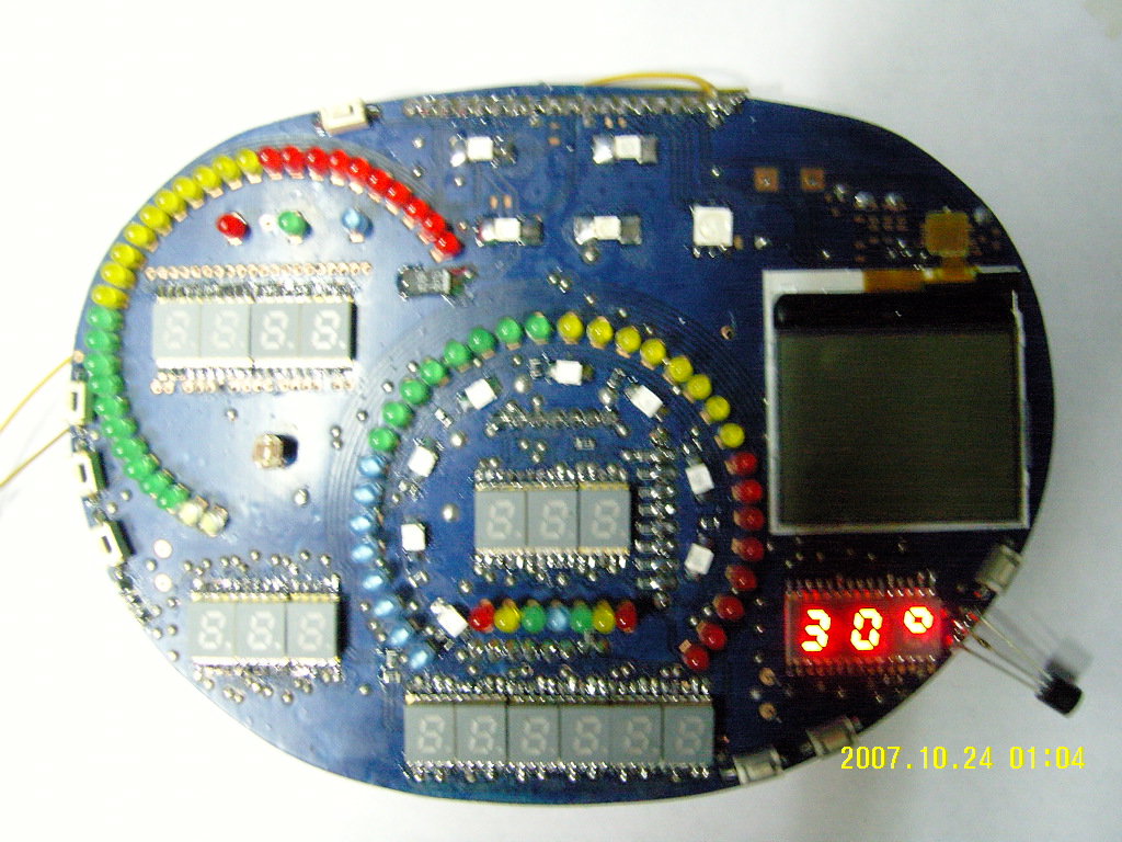

Вот,запустил один из двух термометров.Потихоньку все продвигается вперед.
