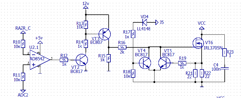

R23 и C4 это снабберная цепь, но она скорее не нужна в нашем ЗУ. Эта цепь стоит в лабораторных БП с очень низкой выходной ёмкостью, а у нас не лабораторник. Ток разряда вых.ёмкости постоянный (около 100мА ,замерял подачей лог.1 на R16) во всём диапазоне выходных напряжений. Время разряда очень короткое, а не постоянное. Нагрева резисторов и транзистора не замечал. Разряд 4с - это с 40В до 0В за это время энкодером невозможно снизить (накрутить) выходное напряжение.

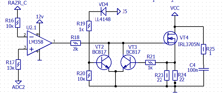

СообщениеДобавлено: 13 янв 2019, 18:33
Вопросы по переделкам лучше задавать pereborka, так как я только интегрировал эти изменения по его схемам в общую схему ЗУ.
По поводу самой схемы разрядки конденсатора, они разные в схеме шунт в плюсе и шунт в минусе. Обусловлено это тем, чтобы не применять лишних корпусов и адаптация под имеющиеся операционные усилители, находящиеся на плате коммутации в варианте плюс или минус.
Схема в плюсе (применен AD8542).

Схема в минусе (применен LM358).

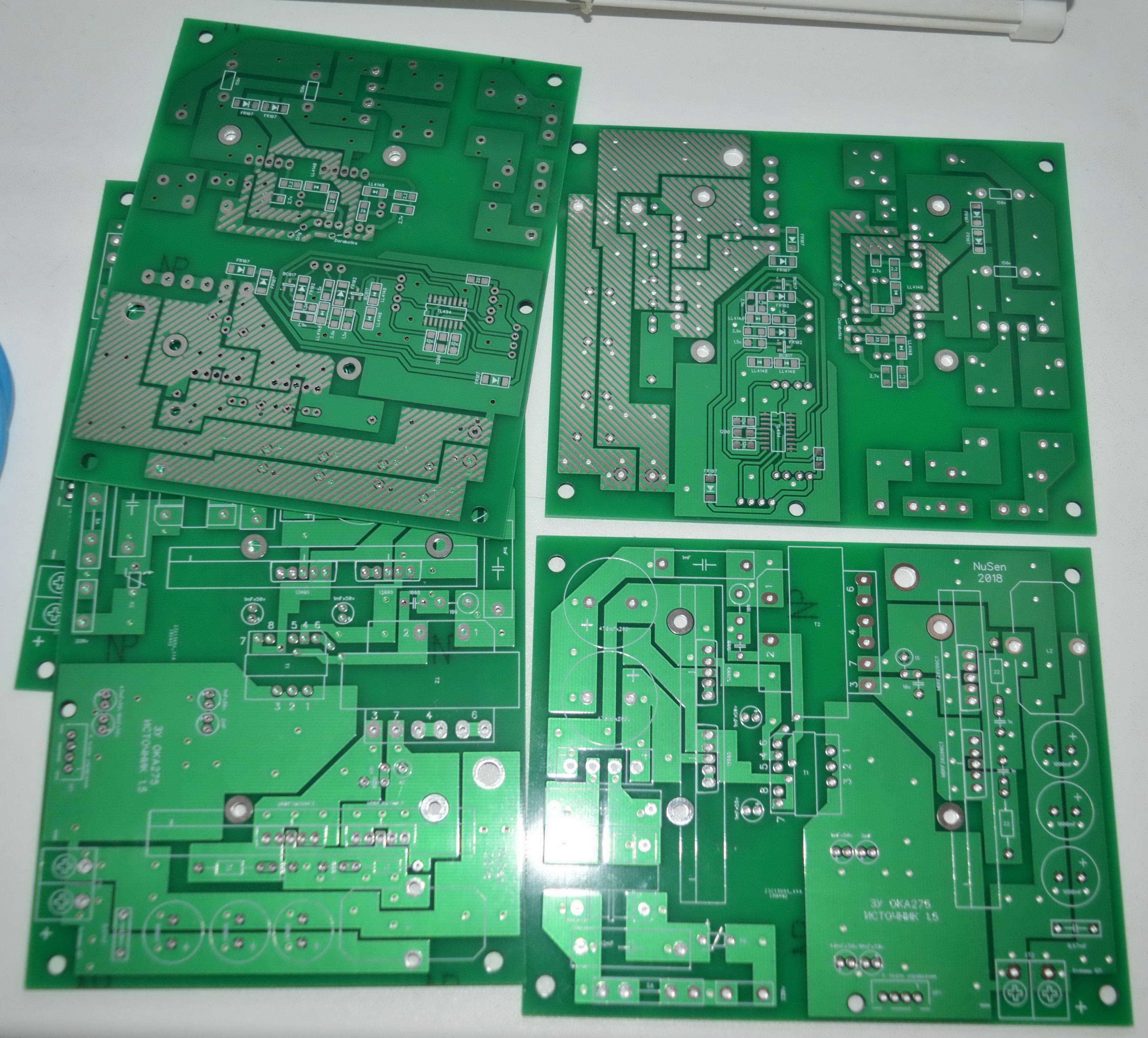

СообщениеДобавлено: 31 янв 2019, 21:40
Вот фото плат бп, где там замыкает на массу?

На фото все нормально проблема на плате с архива. Я думал мой косяк (может когда корректировал под свои компоненты ) но нет скачал повторно архив открыл и все точно проблема есть. Когда изготавливал плату не заметил выявил при сборке.
СообщениеДобавлено: 31 янв 2019, 22:18
На плате из архива нет никаких ошибок. Вы просто путаете паяльную маску с нижним слоем. Паяльная маска это не нижний слой меди, а как раз тот слой, где нет паяльной маски и это место открыто для припоя. Для примера, посмотрите плату выше, там нижняя паяльная маска сделана в виде зебры.
Это ваша ошибка, что вы сделали неправильные герберы для производства, объединив на одном слое (в данном случае на слое нижней меди), слой нижней меди и слой нижней паяльной маски. В результате чего, получили плату с замыканием в этом месте.
