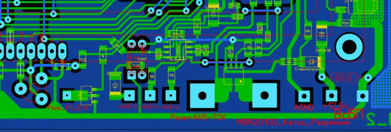

Всем привет. Хочу использовать плату http://www.oka-nsk.ru/forum/viewtopic.php?f=21&t=1316&p=45213#p45213
Пара вопросов по выводам
+АКБ-I - на схеме это +ЗУ КЛЕМА - идет на клему + аккума
+АКБ-U -AKБ-U - это вольтметр - идет на клемы аккума
+12.6 - ясно, плюс от дополнительного источника
AGND - не совсем понял, это минус дополнительного источника?
Реле+АКБ-ТОК - не понимаю куда идет и как подключается.
Соответственно справа от неё тоже не ясно что, с 1-2 ноги ACS712ELCTR-20A-T куда идет?
Реле_К1_D-6 - не ясно...
"+АКБ-I" на данной печатной плате приходит на катод диода (SM4001), который является частью датчика переполюсовки. Потому на клемму АКБ он идти не может - он идет на плюсовую клемму ЗУ. Кстати, подчеркну на всякий случай, что клеммы АКБ и клеммы ЗУ - это разные вещи. Да наверное Вы и сами догадались..
Так точно, тонкими проводами прямо до крокодилов, цепляющихся на клеммы АКБ. Только удобнее это делать через разъём. Рекомендация: разъём конструктивно должен исключать вероятность КЗ при его подключении к ответной части "на горячую". Или рекомендую недалеко от "+" крокодила, в разрыв тонкого провода, вживить предохранитель на миллиампер 500. Это 100% исключит последствия возможного КЗ. Раскалённый до красна провод - мало приятного.
Скажем так - это минусовой "щуп" АЦП. Подключить на минусовую клемму ЗУ, хотя у меня он соединён на GND прямо на плате. Не забудьте подключить этот провод до испытания нагрузкой - рискуете спалить MCP3208.
Силовая площадка "Реле+АКБ-ТОК" подходит к 3-4 ножкам датчика тока ACS712ELCTR, и подключается она, согласно к схеме, к одному из силовых контактов ВЫНОСНОГО реле. Второй из контактов этого реле подключается к "+" клемме ЗУ, куда приходит "+АКБ-I". То есть на плюсовой клемме ЗУ сходятся два провода - один от реле, толстый, и от "+АКБ-I" тонкий.
Соответственно, силовая площадка, подходящая к 1-2 ножкам ACS712ELCTR, подключается толстым проводом на "+" клемму силового БП. Туда же, на "+" клемму силового БП, в последствии, придёт толстый провод от разрядника (это я забегаю вперед. И если давать совсем избыточную информацию, то все силовые минусы - от клеммы ЗУ, от платы управления, от разрядника - все они должны сходиться на минусовой клемме силового блока питания. НИКАКОГО ТРАНЗИТА тока по полигонам печатных плат!!! )
На транзисторе рядом построен ключ типа "открытый коллектор", что даёт вам широкий выбор в применении практически любых реле, на любое напряжение. В точке "Реле_К1_D-6" появляется GND, если в данный момент реле должно быть включено. Какое реле примените - 12в или 5в, и от какого источника будете его питать - выбор за Вами. Однако я не вижу на плате диода, гасящего самоиндукцию реле. Не хотелось, что бы МК при отключении реле перезагружался и так далее, потому продумайте этот диод пожалуйста. Большинство из повторивших схему, использует обычное автомобильное реле на 12В. Желательно импортное. Короче качественное. И чем дальше оно будет от датчика тока, тем лучше! (для этого и выносится с платы). Итак, подаёте на обмотку питающее напряжение, а второй конец обмотки подключаете к "Реле_К1_D-6". Не забудьте про защитный диод (его порядковый номер D6 на моей авторской схеме) - приколхозьте его как нибудь.
