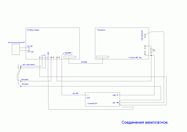

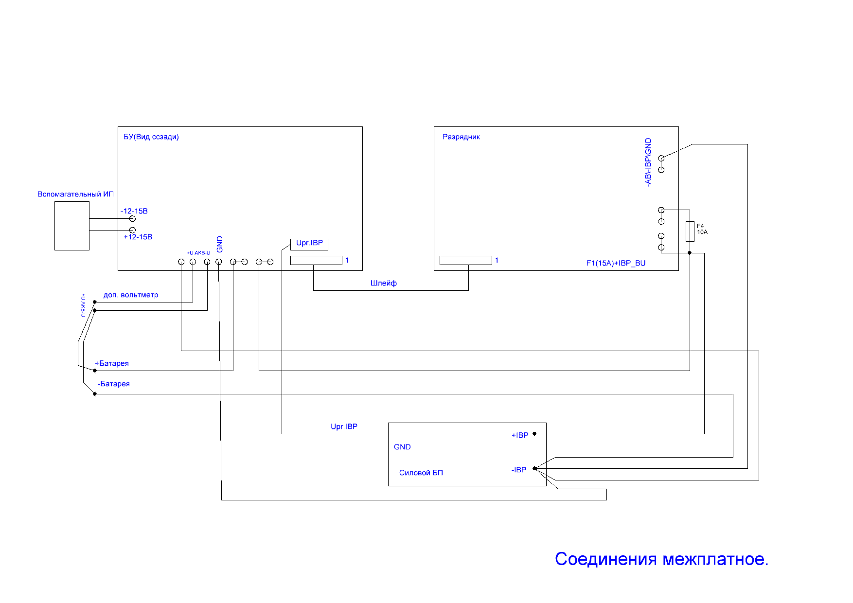

Ребят, помогите подключить разрядник. В печатке (из архива) разрядника не понятны обозначения цепей, и мне кажется они не соответствуют разъему блока управления. Пытаюсь понять назначения выводов, но боюсь спалить блок питания,

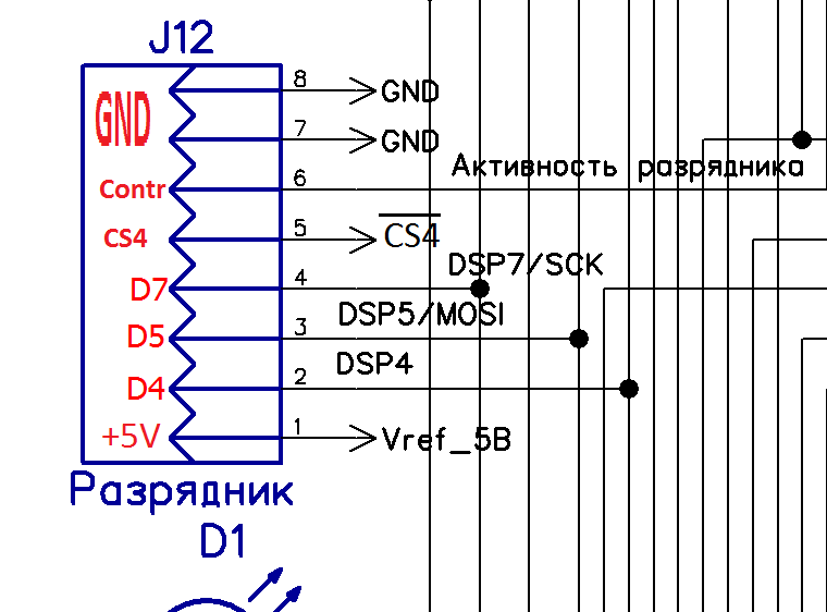

Да, упустил я что-то обозначение сигналов на разъёме в схеме платы управления. Включил, пересохранил схему. В кач-ве компенсации за потерянные нервы предлагаю подробную картинку сочленения платы управления и платы разрядника. Речь идет только о логических сигналах (не силовых). Не забывайте все силовые земли соединять на минусе силового БП! Не игнорируйте установку предохранителя! Не используйте силиконовые подложки - с ними транзисторы выгорают на раз! Или керамика, или слюда, или на голый металл, но в последнем случае позаботьтесь об изоляции радиатора, потому что на нём будут постоянные силовые 12в с аккумулятора. Убедитесь в том, что в режиме "Электронная нагрузка" силовой БП гарантировано заглушен (на 4й ножке TL494 присутствует лог.единица, запрещающая работу, а так-же проверьте отключается ли нагрузочный резистор 100ом 5вт в этом же режиме).

Тоже самое на моих платах.
Соединения..GIF [ 23.01 КБ | Просмотров: 21648 ]
