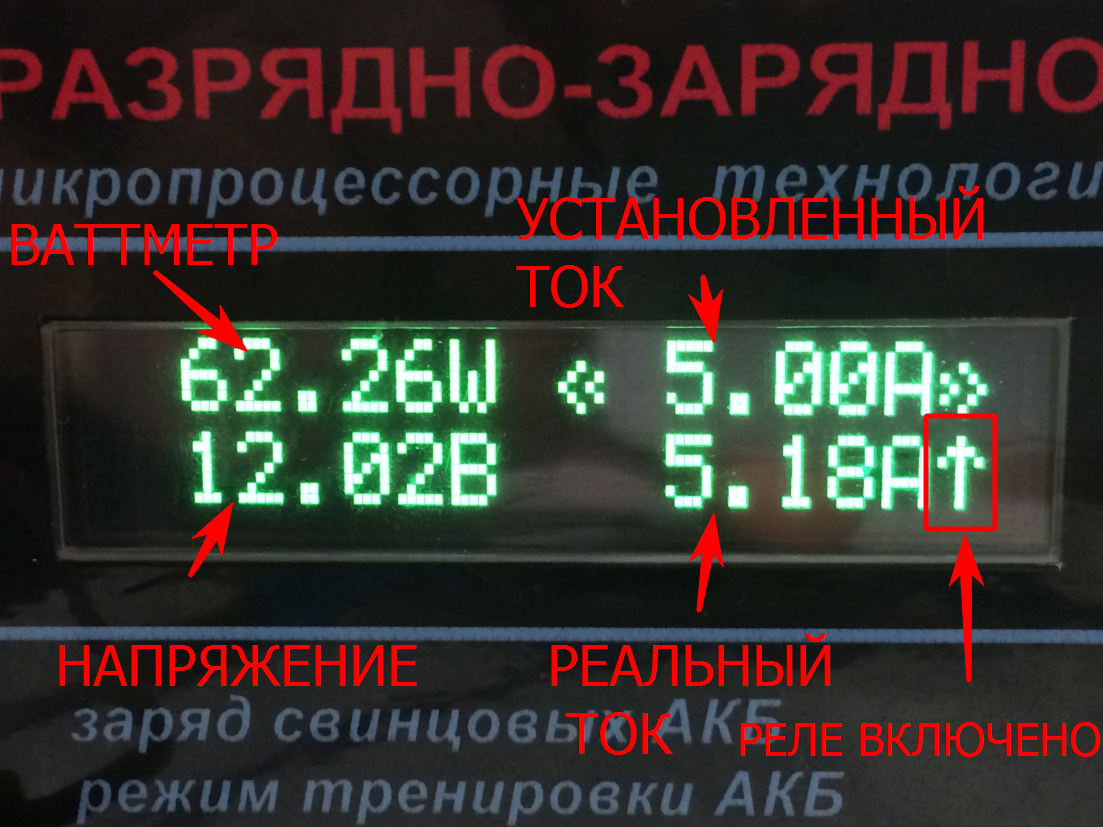

По поводу нового режима "Электронная Нагрузка". Режим будет полезен при ремонте и испытаниях блоков питания постоянного тока, а так же химических источников тока. Почему не удобно использовать мощные постоянные резисторы для этой цели? А потому, что их номиналы приходится постоянно подбирать для задания необходимого тока при разном напряжении. Сегодня устройство приобрело функцию, позволяющую выставлять требуемый ток в испытуемой цепи путем простого вращения ручки энкодера. Благодаря особенностям построения разрядного модуля, мы получаем не только эквивалент нагрузки, но и стабилизатор заданного в цепи тока.
Заходим в меню и видим следующее:
img-2016-08-17-03-33-00.png [ 892.38 КБ | Просмотров: 22189 ]
Цифры справа вверху - это устанавливаемый ток. То есть ток, который мы хотим получить в цепях испытуемого источника тока, подключенного к клеммам ЗУ. Эта цифра запоминается в памяти при выходе из режима. Минимально можно установить 0А, а максимальная цифра зависит от того, на какое количество ампер вы откалибровали разрядный модуль. Всё просто.
Цифры ниже - реальный ток в цепи. Я скажу честно, что давно не калибровал свой ЗУ по мультиметру, пользуюсь старыми калибровками, которые, возможно, давно не актуальны. В данном случае разница в 0.18А меня не пугает. Пусть не пугает и вас. Тем более мы знаем какой "чудесный" датчик тока мы имеем.
Цифры слева вверху - это ваттметр. Текущий реальный ток, умноженный на напряжение. Максимально может посчитать до 999 ватт, но вряд-ли такой запас будет нужен.
Цифры снизу слева - вольтметр. Он берет данные или с внешнего вольтметра (подключенного через разъем), если напряжение на нем стало выше 0.3В, либо с внутреннего (с клемм ЗУ). Разумеется то, что когда реле обесточено, но кабель внешнего вольтметра включен, то напряжение все равно будет отображаться - это логично, ибо провода внешнего вольтметра релюшкой не рвутся.
Восклицательный знак справа внизу - признак того, что реле включено. В целом, логика управления аналогична режиму Блока Питания.
Итак, подключаем источник тока к клеммам ЗУ, входим в режим "ЭЛ.НАГРУЗКА", сматываем задаваемый ток до 0.00А и по долгому нажатию на кнопку энкодера активируем реле. Затем вращением энкодера устанавливаем требуемый ток и проводим необходимые замеры и наблюдения.
ВНИМАНИЕ! Перед использованием этого режима убедитесь в следующем:
1. У вас присутствует предохранитель F1 между истоками полевых транзисторов разрядника и точки подключения силового "+" Если полевые транзисторы пробьет, особенно при нагрузке мощного БП, мало не покажется!!!
2. У вас в данном режиме гарантировано отключается силовой источник питания! МК не проверяет эту ситуацию и защитить ничем не сможет. Силовой БП и разрядник никак не могут (и не должны) работать одновременно. Получится так, что разрядник будет "гасить" силовой БП и кто победит - большой вопрос. Управление работой силового БП производится по четвертой ножке шим-контроллера TL494.
3. При работе с данным ЗУ вы принимаете безоговорочное правило: сначала коммутация, а потом включение реле, а не наоборот. В случае, если в качестве нагружаемого источника выступает сетевой блок питания, то реле у ЗУ включают в самую последнюю очередь! Помните, что сигнализация о переполюсовке работает только при выключенном реле! В случае, если вы сначала включите реле, а потом подключите (например) мощный аккумулятор, то первым из строя выйдет силовой блок питания (его выходные цепи)! Пожалуйста, отдавайте себе отчет в своих действиях!
4. Что-то еще забыл написать. Наверное то, что не стоит забывать о факте, что реле фактически коммутирует к испытываемому источнику выходную цепь силового БП. Если в качестве источника подключить автомобильный аккум, нагрузить его хотя бы 0.5 Амперами, снять "крокодил" и поводить им по клемме, то будет наблюдаться сильное искрение. Отчасти оно может быть вызвано поздней реакцией компаратора в разряднике, но в основном это искрение происходит из за зарядки электролитического конденсатора, стоящего на выходе силового БП. Весьма неприятное искрение, но нечего баловаться. Вероятно, это не пойдет на пользу контактам реле, но такая уж у него судьба.
И еще что-то забыл. Прям волнуюсь. Мне чудятся горы вышедших из строя блоков питания и разрядников. Пожалуйста, отдавайте себе отчет в действиях! Начинайте испытания со включением лампочки в разрыв.
О странностях: если ничего к клеммам не подключать и войти в режим, то увидим ток порядка 0.05А. При включении реле он увеличивается до 0.07А. Налицо наводки от реле! Но всё-таки откуда берутся первоначальные 0.05А я так и не нашел. Тешу себя надеждой найти.
