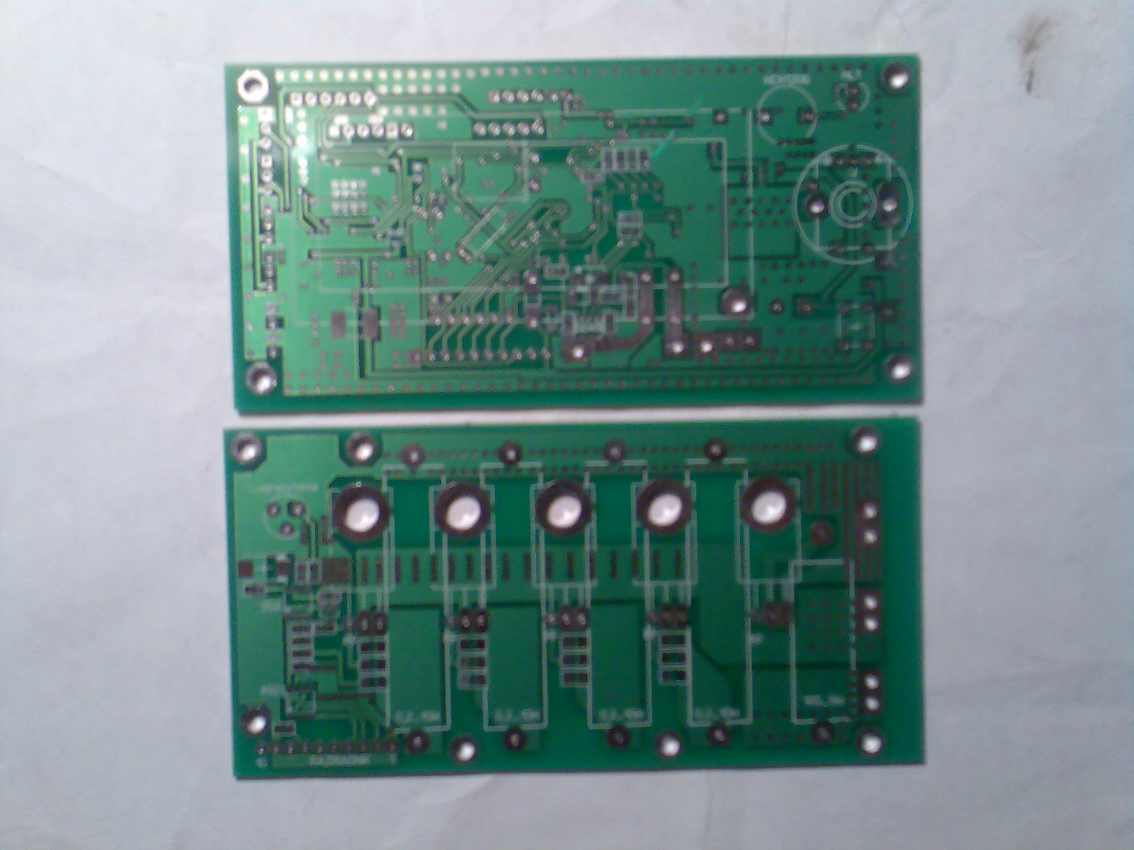

Всем паяльщикам данного устройства!Кому ещё надо печатные платы блока управления и разрядника пишите в личку. Комплектация тоже вся есть!Так же есть готовые ,спаянные ,запрограммированные платы.
Фото120.jpg [ 343.94 КБ | Просмотров: 26303 ]
Фото117.jpg [ 278.97 КБ | Просмотров: 26303 ]
Фото114.jpg [ 294.89 КБ | Просмотров: 26303 ]
СообщениеДобавлено: 25 ноя 2015, 01:15
А этого места прошу по подробней.как говорится огласите весь список пожалуста ! :Yahoo!: :Yahoo!: :Yahoo!:
