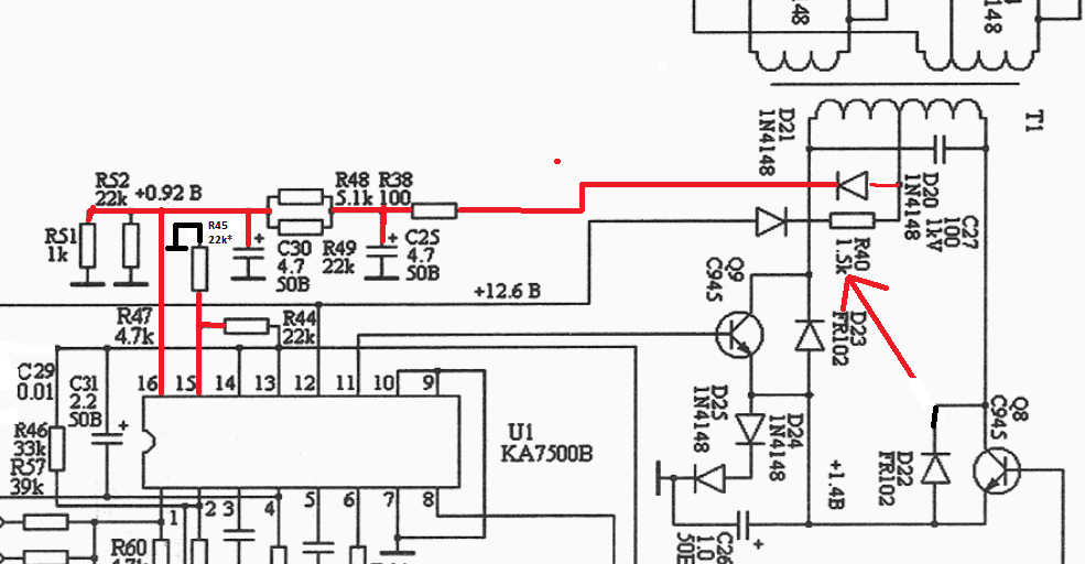

Хочу сделать маленькую оговорку. Дело в том, что у автомобильных ламп (55-100 Ватт) весьма низкое сопротивление холодной спирали. У меня БП на 30А, но при подключении гирлянды из 6 спиралей на 24вольта и тот проседает по защите от КЗ - до того мощная нагрузка выходит, пока спирали холодные. Может еще и в этом проблема. Для испытания нужна нагрузка более стабильная и предсказуемая, или нужен БП с плавной защитой от перегрузки (см. далее).

Еще хотелось бы схему, проверенную, может у кого есть, ограничение ИБП по мощности.
Элементарно. Цепь защиты выделена красным светом. При настройке надо максимально нагрузить ИБП по току и добиться на 16й ножке TL494 напряжения чуть чуть ниже напряжения на 15й ножке (милливольт на 100) - как раз около порога начала срабатывания второго компаратора TL494. Дальнейшая попытка нагрузить ИБП приведет к тому, что напряжения на 16-15 ножках TL494 сравняются и TL494 начнет входить в ограничение, путем снижения напряжения на выходе. И чем выше будет превышение тока, тем активней она это будет делать.
