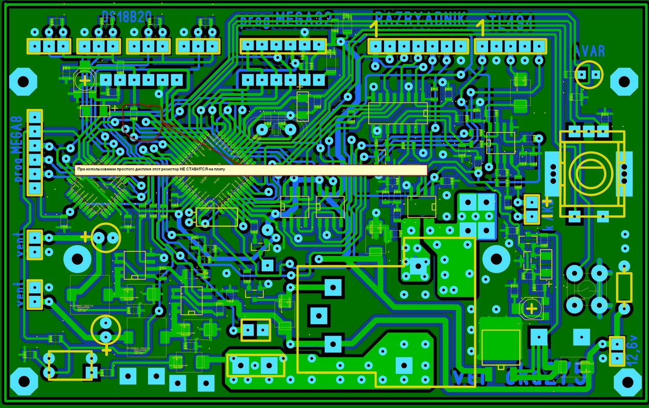

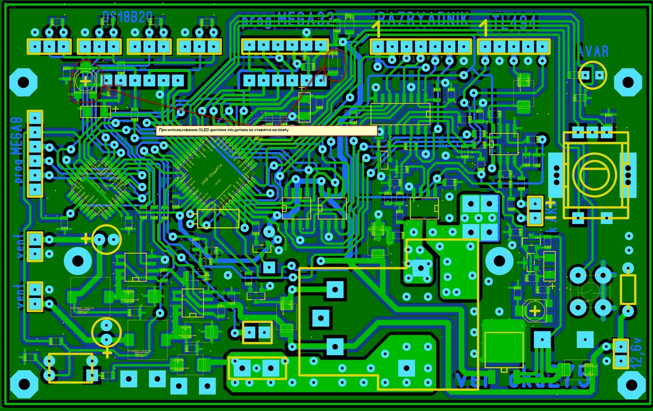

zel1122 Пробуйте,но предупреждаю,печатку проверял и вроде косяков не нашел.Но лучше еще раз проверить.Сам на своей печатке только начал собирать.Так что,проверьте еще раз,лишним не будет.Все детали промаркированы,наводите курсор на деталь и покажет маркировку детали.Фото поясняет подключение дисплеев,простой дисплей и OLED дисплей.Печатка разведена сразу под 20 Амперный датчик.
На печатке вывода энкодера поменял местами.Так что,резать ничего не надо.Сейчас все правильно.

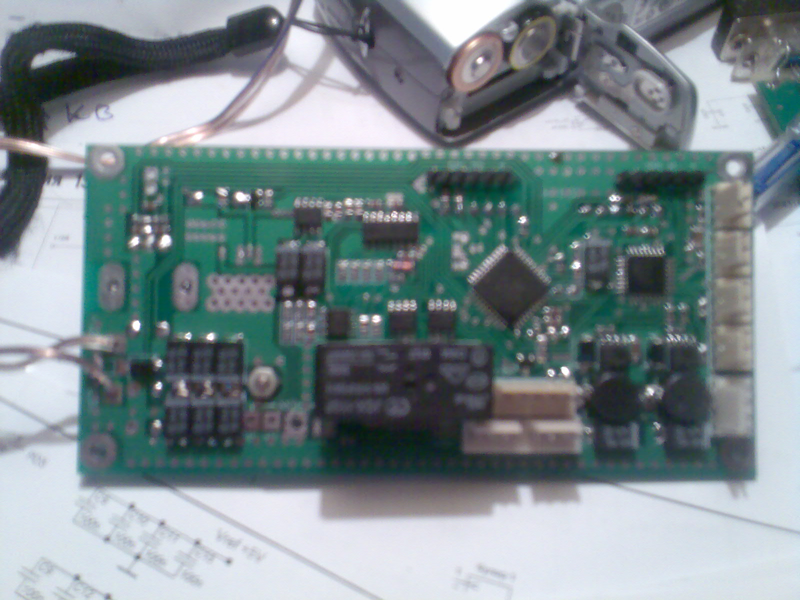

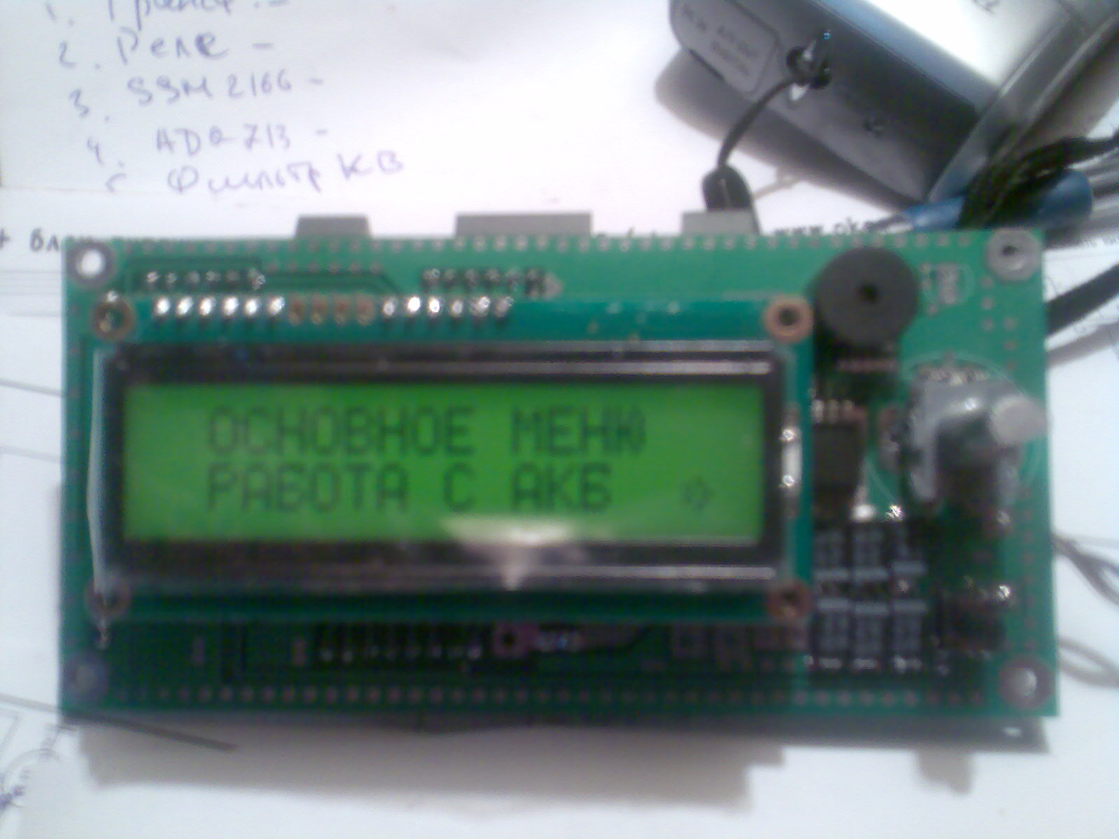

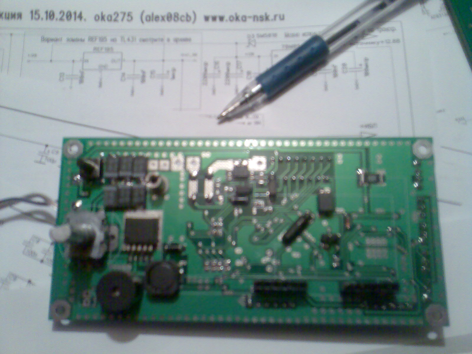

Вот что получилось!Нормальные фотки форум не берёт,а как ужать ,не знаю!
Фото001.jpg [ 337.45 КБ | Просмотров: 23547 ]
Фото000.jpg [ 333.88 КБ | Просмотров: 23547 ]
СообщениеДобавлено: 01 дек 2014, 00:18
Вот ещё!
Фото072.jpg [ 240.61 КБ | Просмотров: 23546 ]

Отлично получилось Вячеслав,прям лепота :)
СообщениеДобавлено: 01 дек 2014, 00:50
Лепота ,только энкодер в другую сторону работает!На поклон к Алексею сходил,жду ответа!
