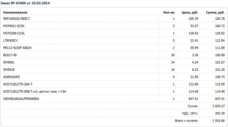

Заказал компоненты все, кроме МК (МК едет из Китая) здесь http://elbase.ru/ - не сочтите за рекламу)). Все есть, вышло 1900 без доставки.
СообщениеДобавлено: 23 фев 2014, 16:16
А а список и ценники можно озвучить? Еще бы конечно лучше выложить сам счет, или содержимое корзины...
СообщениеДобавлено: 23 фев 2014, 18:26
По позициям где минимум по 2 штуки, я уже говорил, что они требуют, чтобы в строке было минимум 100 рублей. Но видно, что в окончательном пересчете эта цифра уменьшается - короче непонятно. Я не стал искать по куче магазинов, заказал в первом попавшемся, может кто-то и захочет найти подешевле, я не претендую.

Сегодня счет пришел на оплату - оплатил, но беда индикаторов нет в наличии, заказ минимум от 5 штук. Ну что же будем делать на ЖК.
Безымянный.jpg [ 327.69 КБ | Просмотров: 25036 ]
