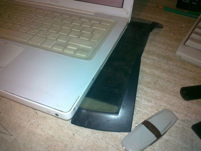

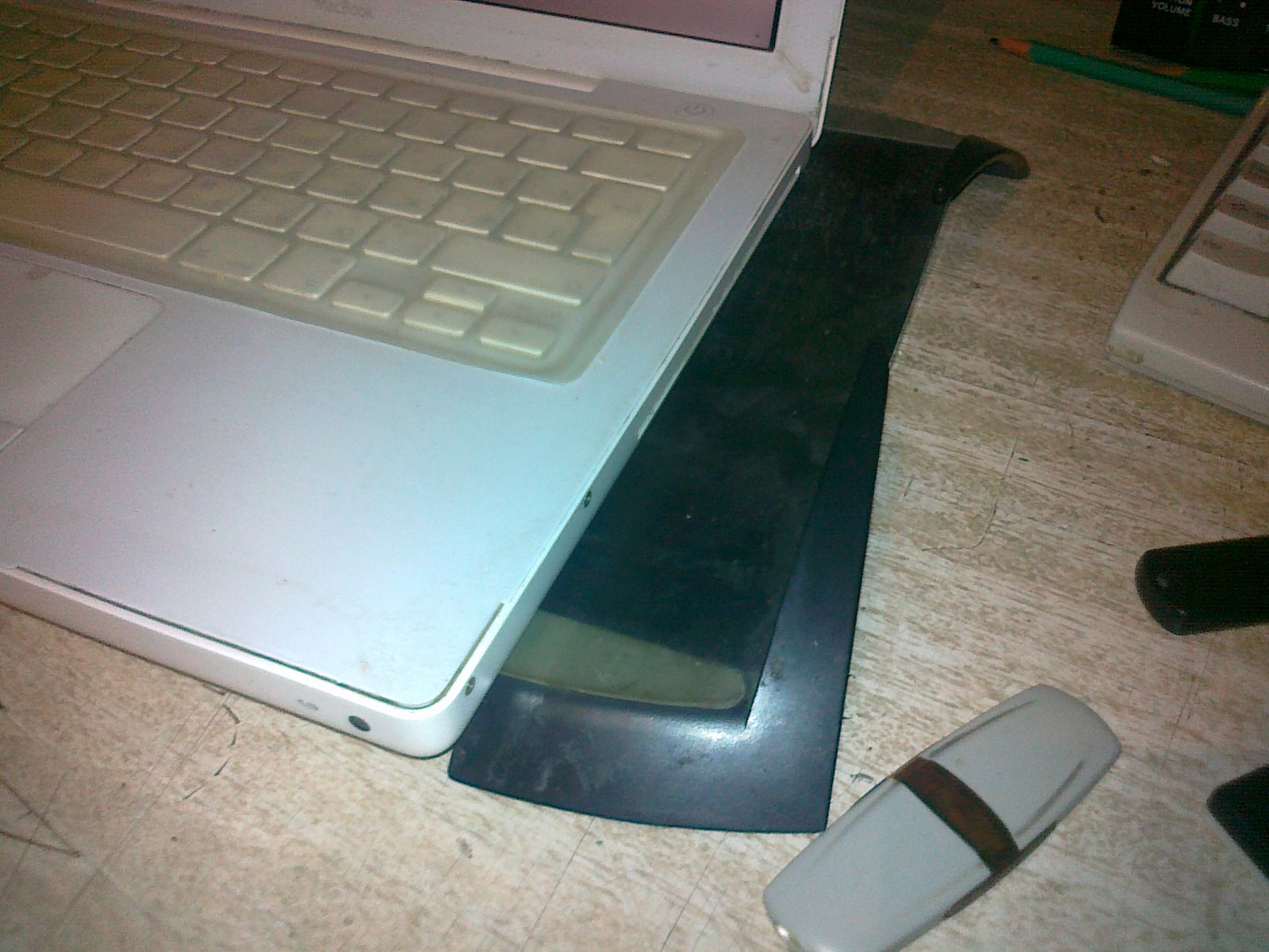

Чтобы поменьше чистиь ноутбук ребенка - запретил ставить на мягкие подушки и диван. Только на чистую твердую поверхности стола или больших книг, а также выдал под каждый ноут такую штуку:
НЕ панацея конечно, но ноут меньше грееться и следовательно меньше сосет пыли

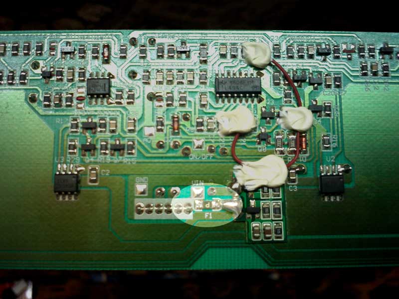

SyncMaster 204b, 2006 год, сборка Словакия. Матрица LTM201UX-L01. Изображение как-бы "заморожено", за движущимися изображениями остается след. От типа подключения (VGA или DVI) не зависит. OSD отрисовывается так же криво:
Значит, проблема точно не в скалере и не в разъемах. Снимаем с матрицы кожух, прикрывающий платку TCON, осматриваем ее (привычка). Мда.. Плата паяная. Но вроде бы все на своих местах. Шлейфы не оторваны. Проверяем напряжения в контрольных точках (все есть, надеюсь, в норме). Снимаем рамку и прозваниваем контрольные точки шины, уходящей к "лепесткам" (регистрам строк на боковой части стекла). У этой матрицы (а может и у других Samsung) это первые 10...12 линий первого шлейфа. Нормально прозваниваются все линии, кроме Von. Эта линия прозванивается между всеми "лепестками", но не прозванивается до платы. То есть, скорее всего, это обрыв линии в стекле между шлейфом TCON и первым "лепестком". Можно бы отправить матрицу в помойку, но бросаем между контрольными точками тонкий провод:
Изображение приходит в норму:
Аккуратно прокладываем провод, чтобы он не передавился рамкой. Провод припаян к дальнему (от платы) лепестку, т.к. на ближних было снято слишком много маски с контольных точек и был риск замкнуть пайкой соседние дорожки. Маска не эпоксидная, легко размягчается ацетоном и стирается ватой. Наверное, это какой-то лак, а не классическая паяльная маска.
Пайка на контрольную точку TCON:
Эмалевый провод (например, ПЭВТЛ-2 0.15) был бы аккуратней, но у МГТФ более злая изоляция и меньше риск повредить ее при сборке.
Все регистры, установленные на шлейфах, чувствительны к свету. Фотовспышка нарушает их работу.
