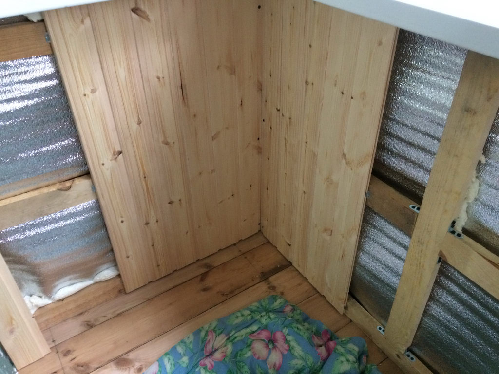

А я вот чем занимаюсь сейчас. В прочем, хватит колотить уже - время седьмой час, да и сосед бесится :-D :-[ Сам не люблю стучать, но куда деваться.
Дай-ка угадаю...........обшиваешь балкон изнутри :) Готовь сани летом *cold* пока белые мухи не полетели *SEARCH* :-D
СообщениеДобавлено: 14 июл 2018, 20:56
ага :-D
