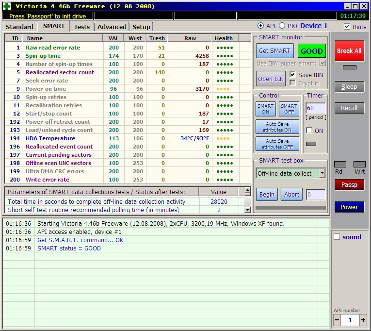

Несколько дней назад заметил сообщение от RAIDXpert (монитор и конфиг RAIDов на чипсетах AMD) об отключении одного из массивов. Одновременно из системы исчезли все разделы, которые на том массиве живут. Системного раздела среди пропавших нет, но есть раздел со свопом. Поэтому еще через несколько секунд я стал счастливым :D наблюдателем BSOD. На Win7 впервые его увидел, впрочем, ничего экзотичного там нет: такой же экран, как в XP.
С вопросом "Что за нафиг?" передернул питание и заметил, что один из HDD то разгоняется, то останавливается. Головкой не стучит, так что это похоже на косяк с питанием. Отключил весь массив с дергающимся винтом, дождался загрузки и перепроверил питание. 4.8 В вместо 5, остальные каналы (3.3, 12) в норме. Заодно убедился, что датчики в материнке показывают таки напряжение, а не погоду на Марсе. Ведь мне никто не запрещал пройтись по разъемам поверенным вольтметром и сравнить показания :oops:
В общем, снял я БП и оттащил на работу, где препарировал его, а попутно сделал небольшой "тюнинг". Первым делом пропаял разъемы питания SATA. Там, кстати, и была причина остановки HDD: проходной разъем (тот, который посередине жгута проводов) был плохо обжат и почти не держался, поэтому питание и пропадало. Это багфикс. Тюнинг дальше. В канале 5 В поменял провода на более толстые: больше сечение - меньше сопротивление и меньше просадка напряжения. В фильтрах параллельно электролитам напаял керамику с большой емкостью: у нее почти нет паразитной индуктивности, а значит лучше фильтрация импульсных помех ("иголок"). С диодных сборок удалил силиконовые прокладки и поставил вместо них слюдяные через термопасту. Силиконовые прокладки практичнее слюдяных (не надо использовать термопасту, не надо шлифовать радиаторы), но имеют в разы большее термосопротивление. Так что со слюдой диодные сборки получили лучшее охлаждение. На финише заново отрегулировал ШИМ-контроллер, чтобы получить 5 В под нагрузкой, но сильно не "развалить" остальные каналы (стабилизация-то групповая).
Случаи с остановкой HDD, подключенных через разъем питания SATA, я наблюдал и раньше, поэтому уже знал, что и где искать. Но не ожидал такого от своего БП (и напрасно, ведь он не уникален). После доработки БП массив запустился нормально, диагностика зафиксировала одну ошибку, сбойный сектор находится в неиспользуемой (неразмеченной) области и не мешает. Но по уму - надо бы слить с массива все данные, разобрать его и переформатировать винты: почти наверняка сбой не из-за дефекта поверхности, а спровоцирован внезапной остановкой и подлежит восстановлению. Судя по данным SMART, состояние винтов хорошее.

проходной разъем был плохо обжат и почти не держался, поэтому питание и пропадало
Настоящее чайнийское качество. В моём прошлом блоке фирмы FSP контакты были сделаны из какой-то особой бескислородной меди :) их иногда требовалось немного подгинать иголкой, иначе происходило аналогичное. Кстати на винте, которому пришлось работать в таких условиях, тоже есть 1 "current pending sector".
Это еще не сбойный, но почему-то трудночитаемый сектор.
После слива всего и разборки массива нашел на одном из дисков два таких. Похоже, обращение к этим секторам во время фоновой проверки винтов и смущало монитор RAIDов. После первой же принудительной очистки оба сектора стали читаться нормально, а данный атрибут SMARTa упал в ноль. Оба сектора теперь имеют время доступа меньше 3 мс, то есть вполне живы. Размагничиваются они, что ли?
На всякий случай полной очистке подверглись оба диска из разобраного массива, после чего повторный тест поверхности снова не выявил никакого криминала. Ошибок DMA (глюки кабелей) и переназначенных секторов (осыпание поверхности) нет ни по отчету SMART, ни по результатам тестов. Пожалуй, массив можно обратно собирать. Все операции с винтами велись на низком уровне, чтобы исключить влияние драйверов и (или) многозадачности. Ибо нефиг. DOS и MHDD грузились с заранее подготовленной флэшки.

Кто что может сказать о винтах WD из красной серии?
Вот моя темка в соседнем разделе: ссыль, как раз про такой. Но 3,5" и SATA. Пока жив и исправен. Но есть глюк: при попытке считать много картинок ("Вид - Эскизы страниц", например) или гонять перемотку по фильму - подвисает секунд на 5-10, при этом слышно шорохи и постоянно горит диодик обращения к диску. Хотя может оно и не глюк, а так и положено.
СообщениеДобавлено: 06 май 2014, 04:07
Да, уже глянул. 3.5" SATA - как раз то, что нужно. Мосты USB-SATA и USB-IDE имеются, через них архивные винты и подключаю. Просто есть идея держать их подключенными через те же USB-мосты к роутеру для доступа не только с компа. Скорость для внешнего архива мне не важна, гораздо интереснее надежность и экономичность (меньше съест - меньше нагреется).
А чтобы быстро перелопачивать гигабайты я как раз и делал 0-RAIDы. На рабочем (механика, который глюкнул) данные обычно надолго не задерживаются, а системный (SSD) регулярно бэкапится, потому они даже без резервирования, хоть и с регулярной диагностикой.
Это может быть следствие фрагментации. Но может и глюк. С драйвером SATA (смотри в диспетчере устройств, иногда винда почему-то отключает UDMA, а в режиме PIO доступ к диску убийственно медленный) или с самим диском (выявляется тестами в Victoria или MHDD).
СообщениеДобавлено: 06 май 2014, 04:21
Я перекраивал винду под AHCI-режим и с тех пор в дровах пропали эти настройки. Да и не в них дело, потому что второй винт, сигейтовский терабайтовик, подобной фигнёй не страдает, на нём всё идеально (ну за исключением того "корявого" сектора). Я всё собираюсь прогнать тестов и прочего, но всё время как-то обломно и не до него :).
Во вложении скриншот со смартом "красного" винта.

Automaster, красивый SMART. Криминала нет вообще. Раз драйвер шалить не может (косяки с UDMA я наблюдал на эмуляции IDE), остается сам диск. Или слишком медленный доступ, или дикая фрагментация. Да и с черной серией (а тем более - с Raptor) винт не стоит сравнивать.
HTT, зеленая серия, судя по обзорам, мало чем от красной отличается. Если у нынешних винтов этой серии нет проблем с частой парковкой (наблюдалось в начале их продаж), беру на заметку.
