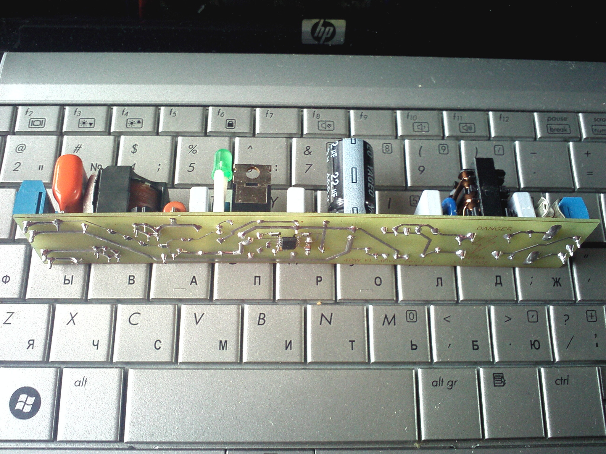

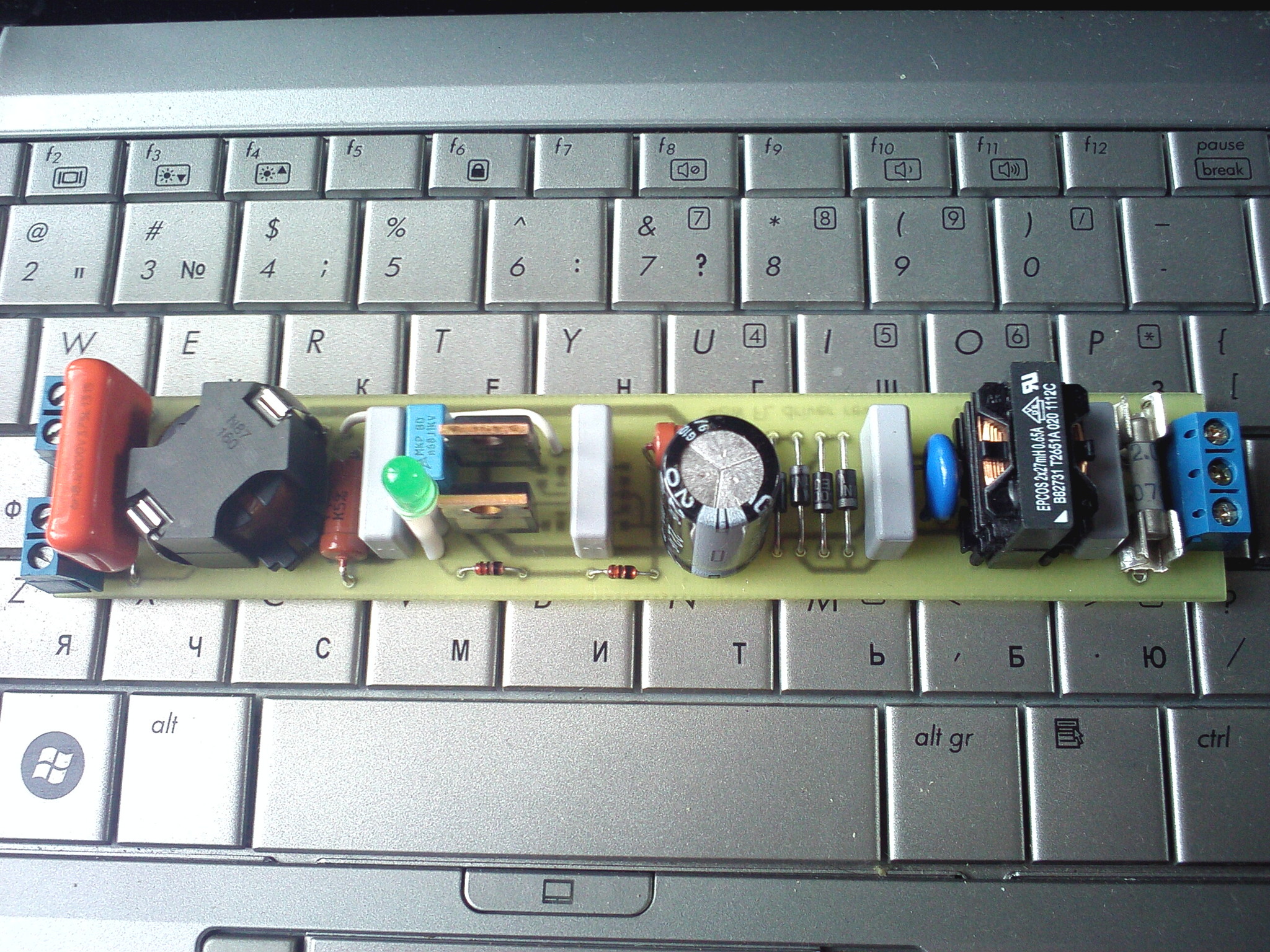

Дома и в гараже много светильников с лампами Т8 (ЛДС 18 и 36 Вт). И мне надоело менять эти лампы, стартеры и ремонтировать китайские ЭПРА. Да и фальстарт стартерной схемы часто напрягает. Поэтому было принято решение сделать собственные ЭПРА на нормальной элементной базе (спец драйвер от IR и ихние же транзисторы, породистые конденсаторы для ответственных цепей). В итоге была выбрана схема, когда-то опубликованная тут. Плату автора даже не смотрел, делал под свои компоненты, схема без изменений (бОльшая ее часть сгенерирована IRкиным калькулятором, дроссель считался отдельно). Результат: 36 Вт ЛДС гарантированно запускается в течение секунды при напряжении от 180 В. Потребляемая мощность равна мощности лампы, дроссель нагревается примерно до 40С, больше не греется ничего, т.е. КПД очень хорош. Цена вопроса ~550 р при закупке в Чип-дипе, без учета чип-рассыпухи и текстолита.
Дальше буду делать версию под 80 Вт ЛДС с активным корректором коэффициента мощности.

абалдеть. у меня бы такой девайс обязательно бы бабахнул, при первом же включении. Не дорос я еще до КОНСТРУИРОВАНИЯ импульсной техники.

Дык, эту штуку я больше повторил, чем сконструировал. Первые включения делал от лабораторного высоковольтного БП, т.к. у него есть защита и развязка от сети, а ЭПРА по сути от постоянки питается. Да и мощность так оказалось проще померять (выставил 300 В и замерил 120 мА). А сразу под фазой что-то делать и мне стремно.
Upd. Тестовый прогон с лампой ЛБ-40 выявил нагрев дросселя примерно до 70С (до этого гонял ЭПРА с лампой Osram T8 36W). То есть феррит Epcos RM8 N87 все-таки недостаточен (я это подозревал еще на этапе расчета, но решил рискнуть). Значит, следующий ЭПРА будет с ферритом RM10 N87. Остальные элементы холодные. Ну, а этот по-прежнему сможет держать 36 Вт, или 2 лампы по 18 Вт.
Я для себя похоронил ЧИП-ДИП,за его не реальные цены.550р смело можно делить на два при покупке на радиорынке. Запитав люминесцентные лампы такой схемой как раз получаем энергосберегалку. Когда то и я доберусь до этих ламп,у меня с полсотни 20 ваттных.
Так я потому и ориентирую на чип-дип. Зная ИХ цены, можно гарантировать, что все это на самом деле дешевле. Сам затариваюсь в других магазинах, с более гуманными ценами. Часто на работе помогают (так вообще оптовые цены получаются). А вот с радиорынком у нас беда: Юнона уже давно не та. Можно купить разве что простую химию (флюс, хлорное железо), припой и текстолит, остальное как повезет.
