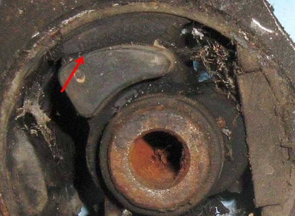

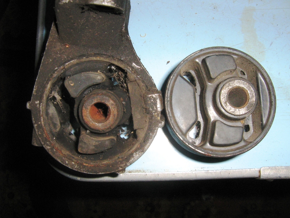

СообщениеДобавлено: 05 ноя 2012, 22:35
На классике такой вибрации нет.
Сайлент блок на оке изначально стоит свой,он жестче чем 2108,я и на сайте МЕЛКИХ КАРОВ про это читал.
Копия опоры двигателя 001.jpg [ 45.55 КБ | Просмотров: 7595 ]
Копия (2) опоры двигателя 001.jpg [ 401.94 КБ | Просмотров: 7595 ]
СообщениеДобавлено: 06 ноя 2012, 03:37
На Классике почти такие (по жёсткости) сайлентблоки и както ездят же люди...
Да мало ли на каком говне кто ездит :). Стремиться-то надо к лучшему.
Тут, конечно, индивидуально. Есть любители "чтоб рычаг как вкопанный", пофигу на вибрации и шум. А есть любители чтоб о работе движка было понятно только по тахометру. Как с амортизаторами, кому-то масло нравится, кому-то газ.
