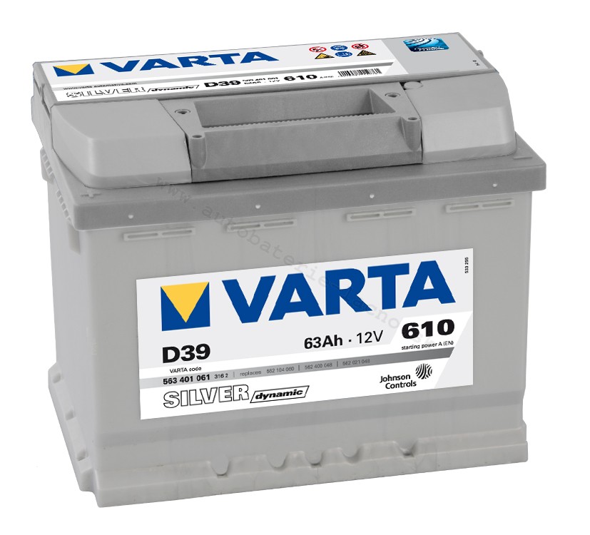

Про батарейку
Собственно, вот:
(см. вложение)
денег проплатил, через несколько дней стану счастливым обладателем.
А еще надо будет снести в цветмет старые батарейки, их у меня аж 3 штуки.

varta_silver_dynamic_563401061316.jpg [ 81.81 КБ | Просмотров: 8289 ]
