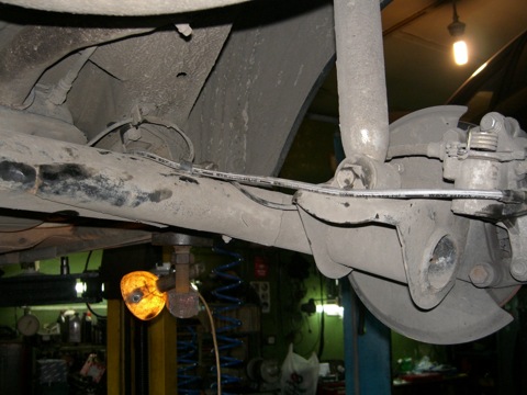

Установили шланги. Они оказались нейлоновыми, а не фторопластовыми, что тоже бывает. Сверху- нержавеющая оплетка и прозрачная трубка. Наконечники обжимные, все супер. Китайские, что меня лично совсем не пугает- китайцы давно нас обогнали в промышленности, и они при контроле за ними способны делать качественные, очень качественные вещи. Стоимость пока обсуждаема, но будет в пределах 1000-1500 рублей.
Впервые моя машина была на подъемнике и впервые ее делал кто-то другой, а я просто наблюдал.
На испытании в лаборатории шланги выдержали отлично и давление, и температуру, и прочие пытки. Надеюсь, что у меня с ними проблем не будет. Завтра постараюсь написать отчет на Драйве с фотками и подробным описанием.
К моему мнению прислушались, что очень приятно, и сделали передние шланги длиннее, так что в месте соединения с трубкой при максимально выдвинутых штоках стоек радиус изгиба сантиметра 4, а не пугающий 1-1.5 см, как на штатных шлангах.

Написал отчет о шлангах
Дух отчета напомнил мне ощущения, когда я повышвыривал штатные 10-е ублюдские ВУТ с ГТЦ и воткнул приоровские :). Вообще же вот эта мотанина:
выглядит на мой взгялд ненадёжно.
А еще я уверен на 100500% :), что по-настоящему тормоза тебя порадуют только когда поставишь нормальные колёсья, ибо шины Кама - это, конечно, лучше чем на одних дисках, но при первой возможности лучше их поменять :).
СообщениеДобавлено: 19 сен 2012, 14:37
Сообщения: 405
Авто: 217230
Насчет ненадежности- я думаю, что кронштейн, крепящийся к болту амортизатора, там будет нелишним. Сейчас там просто стяжкой притянули. Разработчики пока думают, как быть- дело в том, что они не хотят пугать потребителя- фишка в том, что болт, сам знаешь, нельзя вот просто так взять и закрутить на подъемнике/домкрате- подвеска должна быть в рабочем положении, чтобы сайлентблоки не были закручены. Это может быть проблемой. Возможно, серийный образец будет пущен с другой стороны амортизатора, там кронштейн имеется (но он будет переделан). В общем, выводы сделаны.
