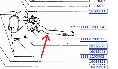

Ну что.. не спится мне. Пошел снял аккум на зарядку и заодно пристально рассмотрел выхлопуху. Так вот мне очень сильно кажется, что труба забита в указанном месте. Там как раз имеется провал по уровню и конденсат не стекает из трубы, а скапливается там. Попытка подсветить фонариком 100% успехом не увенчалась, но что успел разглядеть это подтверждает.
Пытался дуть в трубу через пластиковую проставку подходящего диаметра (при -30 не хотелось прилипнуть губами в столь неестественной позе). Я понимаю, что выпускные клапана могут быть закрыты, да и свечи на месте, но все это занимает достаточный объем. И объема одного выдоха легких может не хватить, что бы заполнить его полностью (не забываем еще про объем самого глушителя). Однако уже в начале выдоха воздух начал выходить через неплотности пластиковой проставки, что примерно соответствует заполнению объема трубы до предположительного места замерзания.
Пипец конечно. Ну Шерлок Холмс прям! Читаю и диву даюсь. Дуть в глушитель, сопоставлять объем системы выпуска с объемом легких.. может мне на владимировскую пора? (для не местных - это аналог Кащенко, только в Новосибе)

Сантехнический трос туда!

простучал молотком. Проволкой достаю глушитель, то есть труба чистая. Стало ли это следствием моих действий, или она и без того не была забита, не могу, потому что проволоку догадался сунуть уже после оного.

Вести с полей 2: зарядил аккум, нагрел двигатель и продолжил борьбу. На этот раз обзавелся помощником в лице соседа.
серия вспышек в режиме "вот вот почти завелась!!!" с переменным успехом, дым из карбюратора. При кручении стартера, а так же при серии выше упомянутых вспышек, в выхлопной трубе ТИИШШИИИННААА. Будто картошку вставили.
По-моему диагноз очевиден. Глушитель у меня конечно не новый, но рабочий. Позавчера стоял на машине, ждал жену, обходил вокруг машины - дым выходил в нужное место с привычным напором.

Конкретно - замерзла банка глушителя. Вернее в ней замерз конденсат и закупорил наглухо весь выход газам, словно картошку вбили. А я думал, у меня выхлопная система не герметична.. Была бы не герметична, то хоть как то бы заводилась.

Как я и говорил, между переборками замерзло.

Ничего удивительного что банку закупорило,т.к. машинка на прогреве работает на устойчивых оборотах,и это повторяется раз за разом при каждой новой заводке с брелка.Вот если после прогрева начилось движение авто,то при газовке горячие газы растапливали там конденсат и с горячими газами он бы со временем уходил.ИМХО. А ещё мне один ремонтёр посоветывал банку снизу просверлить свёрлышком на 4 или 5 мм,и вкрутить туда болтик-чтоб сливался конденсат время от время.К тому же банка от этого дольше живёт.
