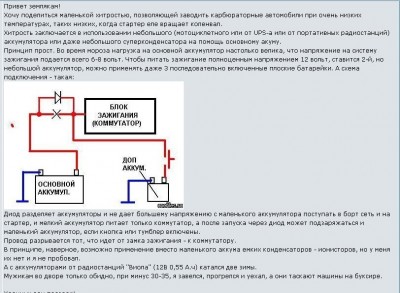

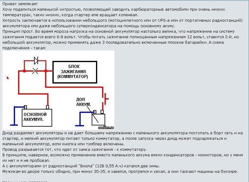

Вот ещё чего нарыл :)
Scr01.jpg [ 141.58 КБ | Просмотров: 17162 ]
