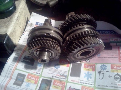

На днях пропала 3я и 4я передачи, снял коробас, разобрал, ВТОРИЧНЫЙ ВАЛ пополам! Порылся в нете пишут что болезнь! Поломался в месте проточки под масляный канал! Седня собрал все поставил пока все ОК! Заодно и сцепление с выжимным заменил, что бы потом не лазить!
Комментарий к файлу: Вторичный вал
IMG718.jpg [ 175.56 КБ | Просмотров: 11272 ]
