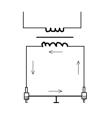

Тоже так думал и выдвигал теже аргументы. Но вдруг что то поменялось в голове после последних морозов. А именно - я в картинках представил как работает штатная оковья система. Постарайся не тупо врубать ответку, а рисовать картинку вместе со мной. Обрати внимание, что у катушки нет среднего отвода. Это значит что? А то, что любая электрическая цепь работает только после ее замыкания. Так вот электрический разряд стекает с катушки и находит "массу" через свечу. Если одну из свечей закинуло и искра не нашла себе другого пути, став по сути диэлектриком, лишила замкнутой цепи второй свече. В результате двигатель встал. А так бы молотил хотя бы на одном цилиндре, если была бы распределенная система. Как мог на скорую руку, я изобразил простую схемку. Не важно в какую сторону именно движется ток (на схеме я показал против часовой стрелки). Но то, что любая цепь работает только тогда, когда она замкнута, никто спорить не будет (на важно в какую сторону движется ток).
Изображение Изображение
В первой схеме все в порядке: во вторичной обмотке появляется ток, он идет к первой левой свече, пробивает искровой промежуток, далее по корпусу двигателя идет на вторую свечу, пробивает искровой промежуток и далее возвращается во вторичную обмотку. На второй схеме показано то, что произойдет, если что то случится с одной свечей (и искра при этом не найдет обходного пути).

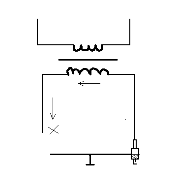

Помимо всего прочего, катушке приходится одновременно пробивать не один, а два искровых зазоров, что может отражаться на мощности искры в целом.

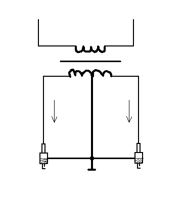

А на этой схеме показано как было бы все хорошо, если бы катушка имела средний отвод. Тогда свечи работали бы независимо друг от друга и не было бы споров.
Вот к таким заключениям я пришел за несколько часов дыхания свежим морозным воздухом.
