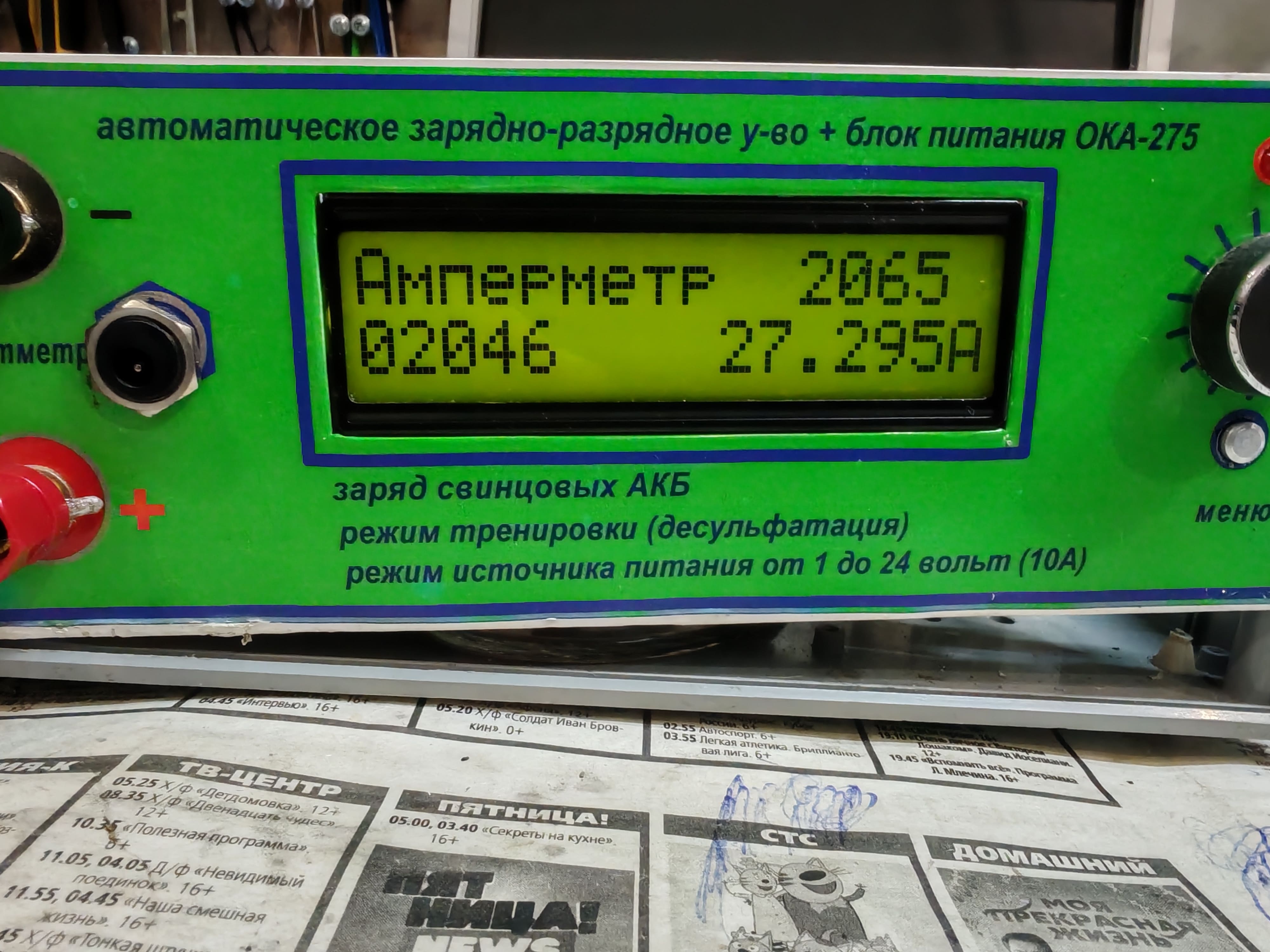

Здравствуйте Уважаемые. После КЗ были заменены: вся силова часть ИБП, затем микросхемы-датчика тока AD8418, REF 195, ADC 3208, в результате полу
Комментарий к файлу: Здравствуйте Уважаемые. После КЗ были заменены: вся силова часть ИБП, затем микросхемы-датчика тока AD8418, REF 195, ADC 3208, в результате полчил то что на фото. Проверил DAC1 отрабатывает согласно инструкции, DAC2 до входа в режим ограничителя на 8й ноге 5 вольт после входа падает до 0 вольт затем растет до 2.5 вольт. В режиие калибровки амперметра появляется значение 27А, может виновата половинка операционника. Может кто то встречал такое.
Калибр.jpg [ 707.81 КБ | Просмотров: 109 ]
чил то что на фото. Проверил DAC1 отрабатывает согласно инструкции, DAC2 до входа в режим ограничителя на 8й ноге 5 вольт после входа падает до 0 вольт затем растет до 2.5 вольт. В режиие калибровки амперметра появляется значение 27А, может кто встречал такое .видео попытки калибровки ампеметра ёсть в МАКСЕ
