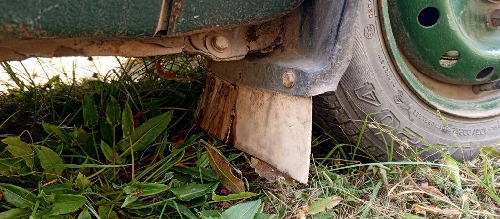

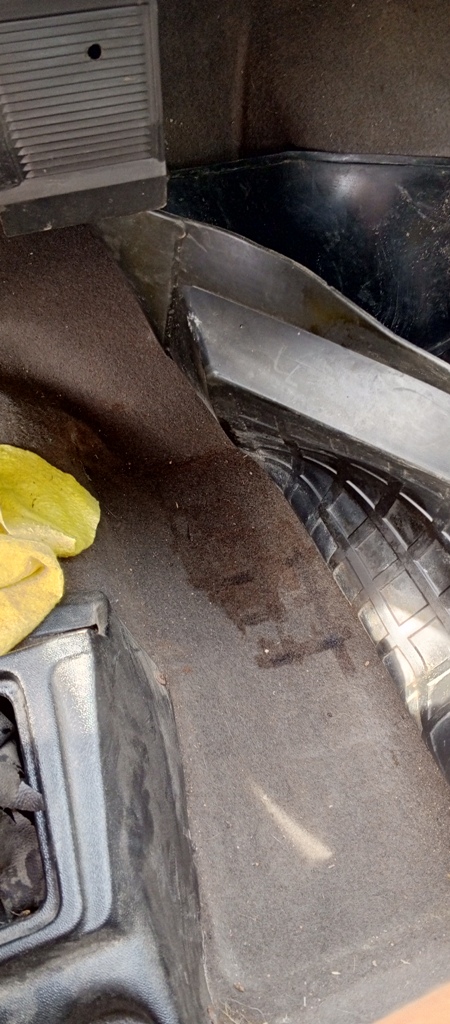

недавно случилось тоже самое и я обнаружил что вытекает бензин. в салоне пахнет бензином, под пассажирским сидением спереди мокрое пятно (смотрите фото), бензин также течет по брызговику переднего правого колеса (смотрите фото) причём бензин какой то темный, такое впечатление что вперемешку с маслом.
Помогите пожалуйста, найти место откуда протекает бензин. Очень хочу устранить данную проблему.

Добрый день!
Бензин в салоне может появиться только по двум причинам:
1. Прохудился бензопровод (это такая стальная трубка, идущая от бензобака до бензонасоса по полу через весь салон справа). Бензонасос может не качать по причине подсоса воздуха в месте проржавения, а бензин может наоборот вытекать. Есть модели Оки, где этот бензопровод проложен ПОД днищем, а не в салоне. В любом случае нужно пройтись по всему бензопроводу и течь обязана будет обнаружиться. У меня такая фигня была с завоздушиванием, но при морозах. Летом было все ок. То, что бензин тёмный, это может быть вариантом нормы, т.к. он может смешивается с битумной мастикой, используемой в качестве в составе антикоррозии/антигравия и/или шумовиброизоляции.
2. Течет сам бензобак, но лужа скорее всего была бы сзади и на отказ в работе бензонасоса (завоздушивание) это никак не должно влиять.

посоветуйте пожалуйста, как можно починить, сама протечка примерно понял где ( там где пятно под ковриком на первом фото).
Посоветуйте пожалуйста как точное место определить и как можно заклеить?
 Заголовок сообщения: Re: Вытекает бензин.
СообщениеДобавлено: 10 сен 2024, 23:01
Кстати там может и с радиатора отопителя капать. Ну не бензин конечно, а охлаждайка. А вот как именно в том месте проходит трубка топливопровода я не помню, возможно в этом же, но под всеми утеплителями и тд. Так что если это 100% бензин, то только всё разбирать/раскручивать и добираться до трубки.
"Мало" там не разберешь, и если снимать утеплитель пола, то оголится достаточно большой фрагмент трубки. А там будет видно где на ней самое ржавое место. Скорее всего там и течь.
Окушник писал(а):
как можно заклеить?
Слить бензин с трубки (каким-то образом)
Аккуратно зачистить место повреждения. Т.к. трубка стальная, то теоретически возможна искра и большой бубух.
Воспользоваться эпоксидным пластилином. Это как обычный пластилин, продается в виде двух брикетов. Берешь по кусочку и мнёшь его какое-то время, смешивая между собой. Затем просто облепляешь им трубку вокруг, как глиной. Спустя нужное время (сутки, вроде) этот пластилин превращается просто в камень. Но если трубка гнилая сильно, то возможно скоро в другом месте проржавеет, если уже не проржавело. Тогда только менять на новую, если они еще есть в продаже. Или колхозить от другого автомобиля. Для упрощения работы можно рассмотреть прокладку этой трубки ПОД днищем, но там есть нюансы (как крепить, как бы не перегреть её от системы выхлопа, как бы она не провисла и не задела что-то на дороге и так далее). Я бы такое делал, если автомобиль уже доживает последние дни и его не жалко. Если же он вполне живой (что редкость в наше время), то лучше сделать по уму конечно, заменив трубку вместо старой, проложив её по заводским местам.

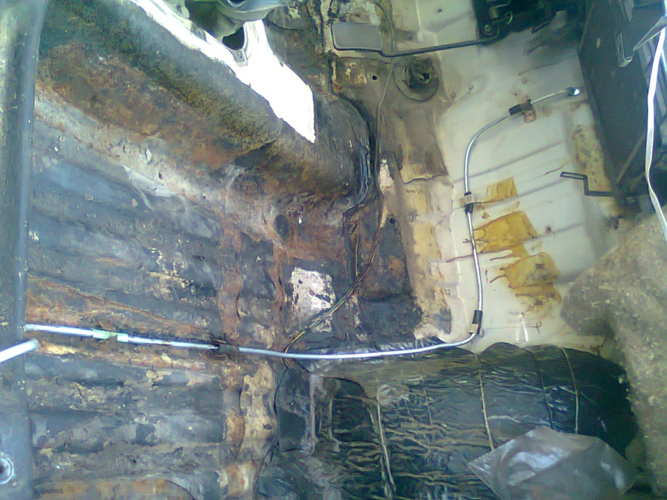

спасибо за столь подробный ответ. вот что удалось найти в интернете ( как проходит этот бензопровод)
71d8c0cs-960.jpg [ 241.47 КБ | Просмотров: 22697 ]
СообщениеДобавлено: 10 сен 2024, 23:18
Ну вот и будет наглядное пособие как он именно проходит и где искать утечку) Если, конечно, это точно бензин.

Начали искать течь, под войлоком битумный лист, там где бензин течет он размок, в остальных местах твердый, тяжело отходит. сам бензопровод вплотную прилегает к полу, что бы его приподнять нужно отдирать затвердевший битумный лист, возможно трещина где то снизу на бензопроводе маленькая, её не видно, и непонятно как её выявить. Может быть есть какие то рекомендации по этому поводу?
