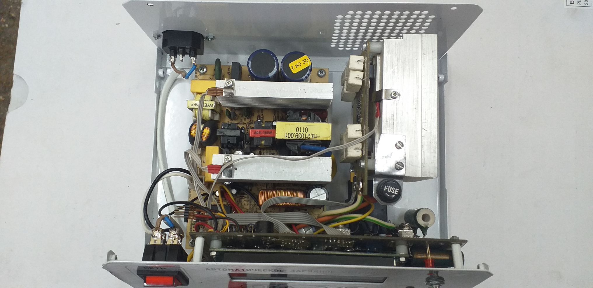

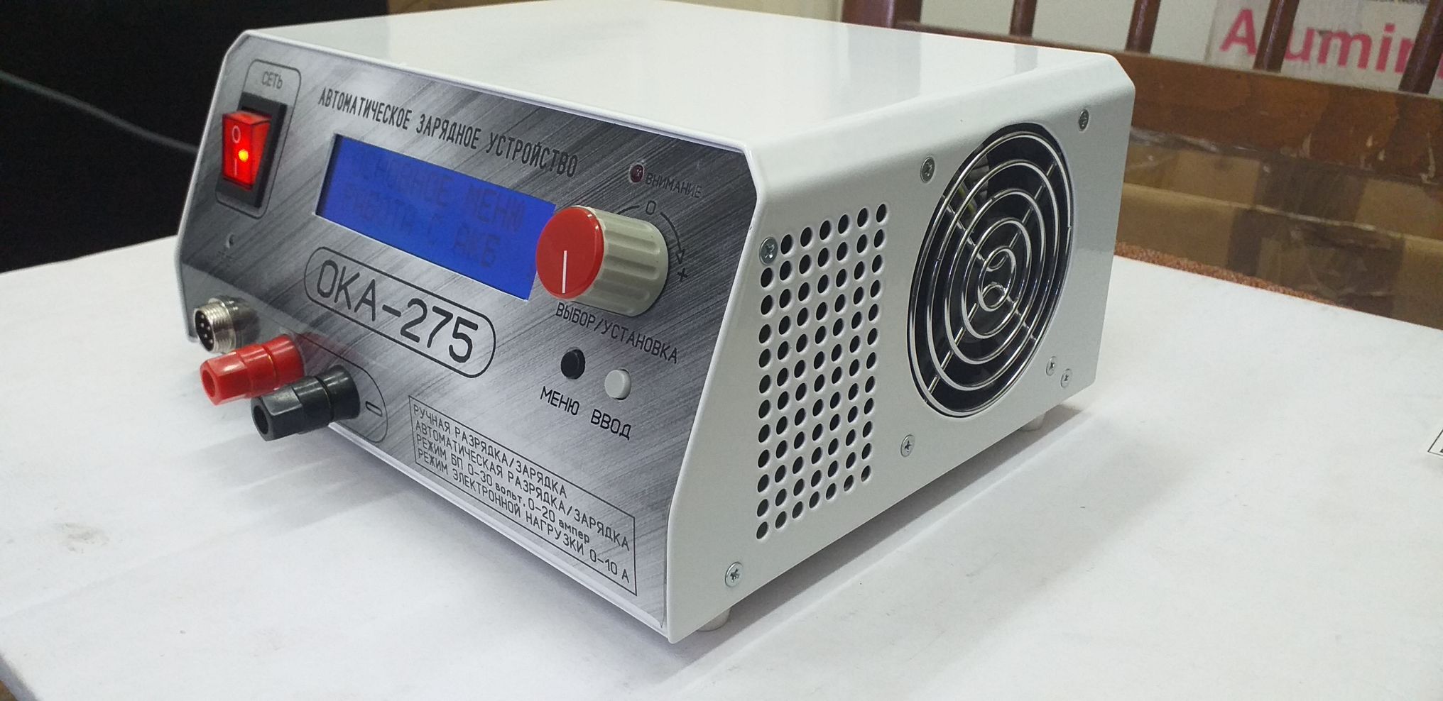

СообщениеДобавлено: 16 мар 2022, 14:01
Зарегистрирован: 20 фев 2015, 23:00
Сообщения: 19
Здравствуйте.
Собрал ЗУ ОКА275-2.0 по схеме NuSen (Валерий).
Откалибровал БП - 25В/20А, разрядник - 10А.
IMG_20220227_153622.jpg [ 672.45 КБ | Просмотров: 16564 ]
IMG_20220227_151725.jpg [ 631.99 КБ | Просмотров: 16564 ]
IMG_20220227_151639.jpg [ 777.37 КБ | Просмотров: 16564 ]
IMG_20220217_180310.jpg [ 891.13 КБ | Просмотров: 16564 ]
СообщениеДобавлено: 28 мар 2022, 00:53
Зарегистрирован: 03 апр 2018, 00:29
Сообщения: 15
Имя: S.K.
Niko писал(а):
Здравствуйте.
Здравствуйте,скажите в Вашем блоке силовой транс перемотанный или заводской?
